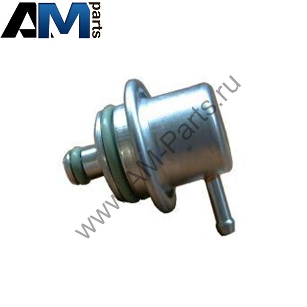

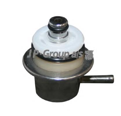

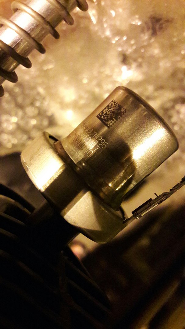

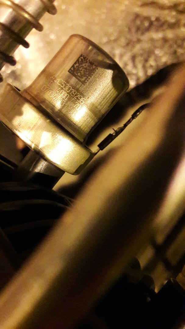

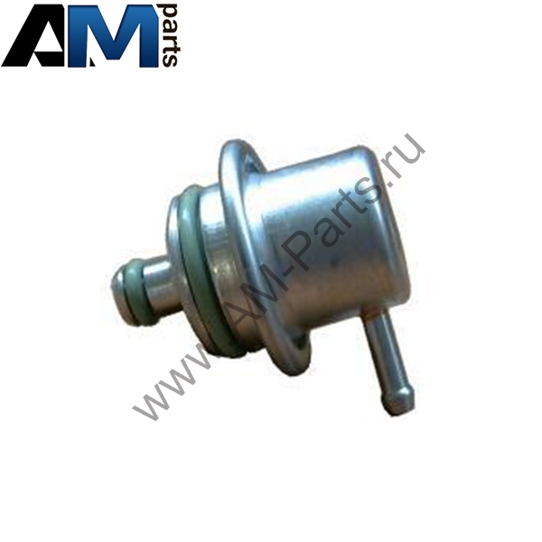

Добрый день!
Есть две ошибки по двигателю: 012555 регулирование давления в контуре низкого давления топливной системы и 004195 регулятор давления топлива.
Подскажите что может быть? И где находится этот регулятор давления топлива?
Двигатель 2.0 FSI BLY. Спасибо!!!
Последний раз редактировалось maxim096 20 июл 2016, 23:22, всего редактировалось 1 раз.
passat b6 variant 2.0 fsi двигатель BLY коробка HXJ

Re: Коды ошибок VAG
Сообщение 1gdm » 29 июл 2016, 12:34
Максимуша писал(а):Не знаю, возможно что отличаются надо номера чтобы проверить
Так узнайте,если вам интересно..
Я вот залез в интернет и увидел например такую картину по датчикам давления топлива:...если у них разные параметры,думаю что стоит заморочится..(сверху 1.8,снизу 1.6 соответственно)

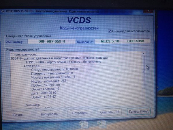

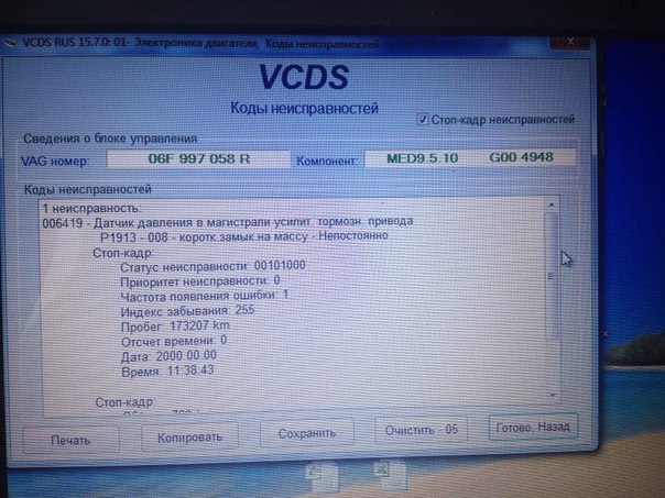

Подскажите пожалуйста в чем проблема!

Сообщение Максимуша » 08 авг 2016, 11:27

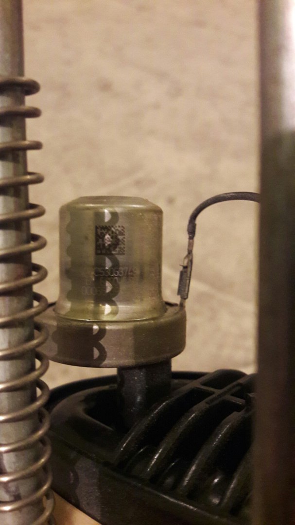

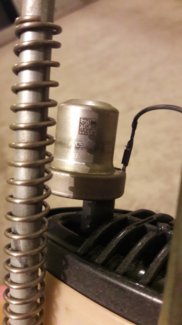

Узнал номера обратных клапанов для 1.8 и 1.6 они на разное давление рассчитаны если верить надписям. По номерам в инете ничего не нашел.
ошибки периодически выскакивают
16556 - Ряд 1; система определения параметров топл.-возд. смеси
P0172 - 007 - переобогащение смеси - Непостоянно
Стоп-кадр:
Скорость: 8.0 km/h
Коэф.лямбды: 1.039
Напряжение: 0.060 V
Лямбда: -10.5 %
Скорость: 104.5 km/h
Коэф.лямбды: 1.000
Напряжение: 0.780 V
Лямбда: -24.2 %
Есть ли смысл поменять эти клапана и поставить обратно свой на давление 4 bar.
1.8
1.8
1.6
1.6
Максимуша
Сообщения: 41
Зарегистрирован: 27 мар 2012, 14:17
Re: Коды ошибок VAG
Сообщение Alemania » 08 авг 2016, 12:17
Максимуша
Одна из причин обогащенной смеси - повышенное (избыточное) давление топлива .
http://wiki.ross-tech.com/wiki/index.php/16556/P0172/000370
Сообщения: 4393
