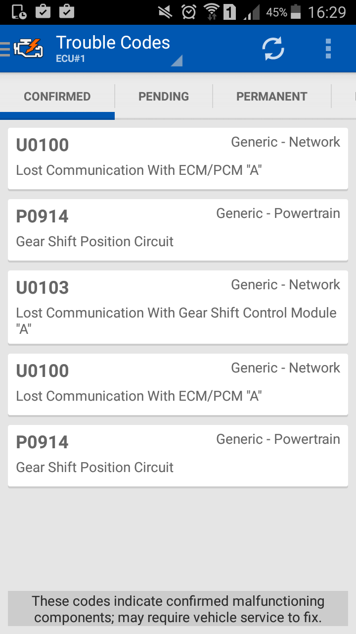

Сообщение Ramon » 25 ноя 2016, 02:35

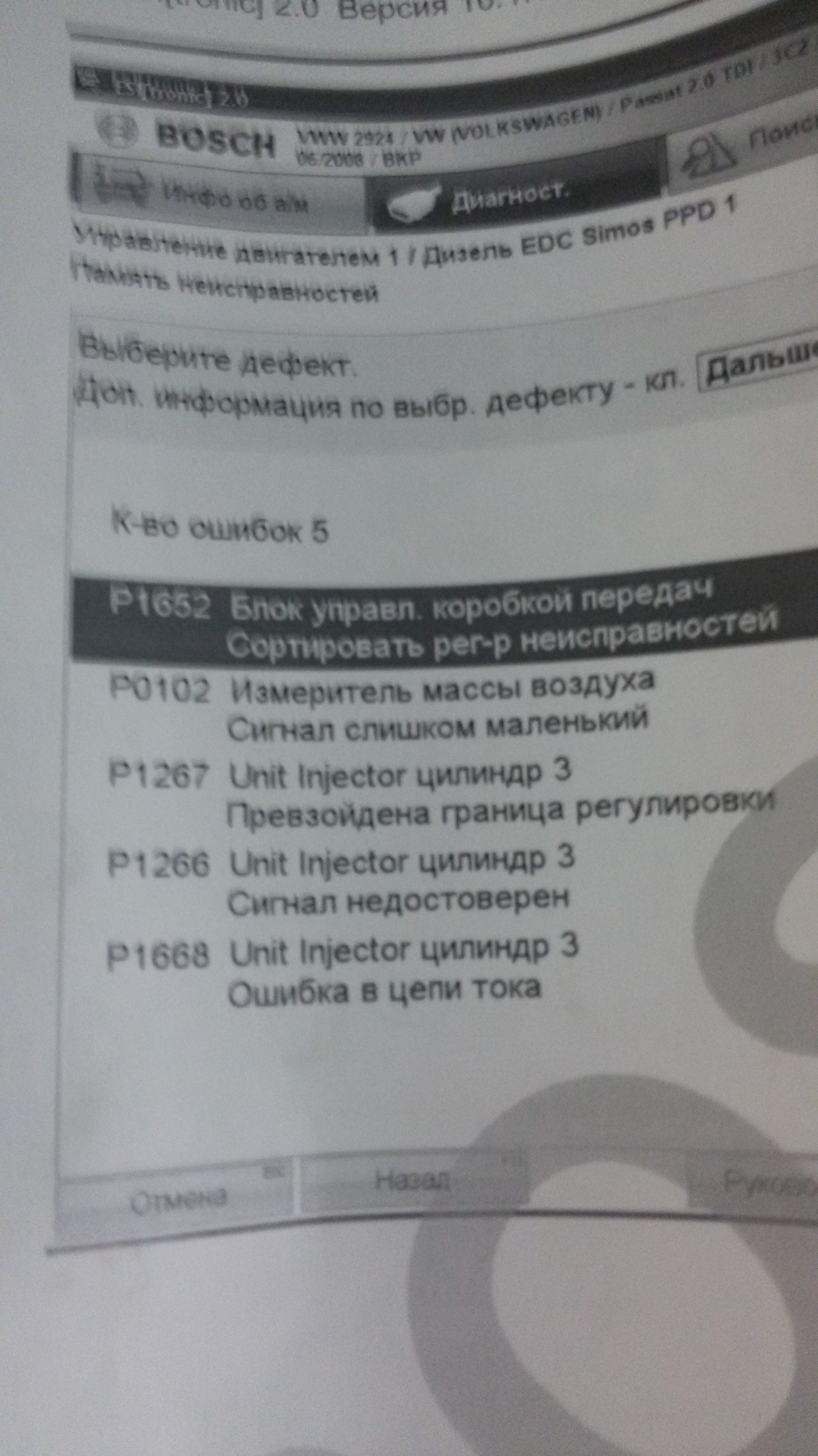

Мужики, на ходу коробка встает в аварийный режим, просто остаются холостые и машина не едет, на панели приборов пишет "Parking brake fault, see owners manual", мигает кнопка ручника, на панели приборов желтый индикатор (Р), мигают все индикаторы "PRDNS", сбрасывается в нейтраль, при переводе селектора в паркинг блокируется напрочь, селектор не перевести ни в какое положение и мигает значок <Р>.
Увы, Васи Диагноста нету, сторонний диагностический адаптер выдал следующее:
VW Passat B6 HIGHLINE 2.0 TDI (BKP DSG-6)

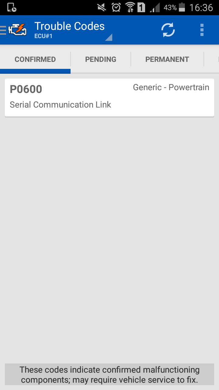

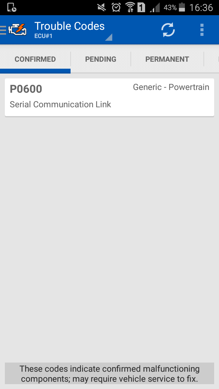

Сообщение Ramon » 25 ноя 2016, 02:37
После Н-ной перезаводки эти ошибки пропадают, появляется вот это и машина едет как ни в чем не бывало...

Re: Коды ошибок VAG
Сообщение Ramon » 25 ноя 2016, 02:39
Подскажите, пожалуйста, к чему готовиться морально и материально :shock:

Re: Коды ошибок VAG
Сообщение Alemania » 25 ноя 2016, 10:18
Ramon писал(а):Подскажите, пожалуйста, к чему готовиться морально и материально :shock:
искать плохую изоляцию в проводке. Если коробка гидробублик, то проблемы наверно в разъеме коробки.
по хорошему надо бы васей скан сделать, чтобы понять кто с кем теряет связь.
Ну а так...расплетать жгуты коробки двигателя смотреть изоляцию контакты

Re: Коды ошибок VAG
Сообщение Ramon » 25 ноя 2016, 13:45
Спасибо. Постараюсь где-нибудь васю найти для более точной диагностики и отпишусь. Тогда еще не всё так страшно, я боялся, что вдруг мехатроник сдыхает или коробка...

Ребят подскажите по этим ошибкам, что значит t катализатора -105 С :?
И как победить ошибку P1647, она не стирается не из списка оборудования, не из блока двигла :?
VW Passat B6 TDI 2.0 DSG6 2007 BKP Webasto!
