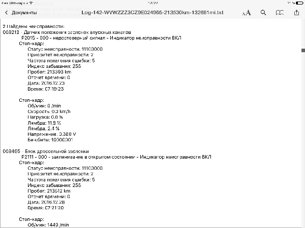

Сообщение ZloyRobin » 17 янв 2017, 22:30
спасибо, пошел пробовать, чуть позже скажу что как.
Не, не то (
Данный блок как был активирован так и остался.
вот скрины 19 блока | +
