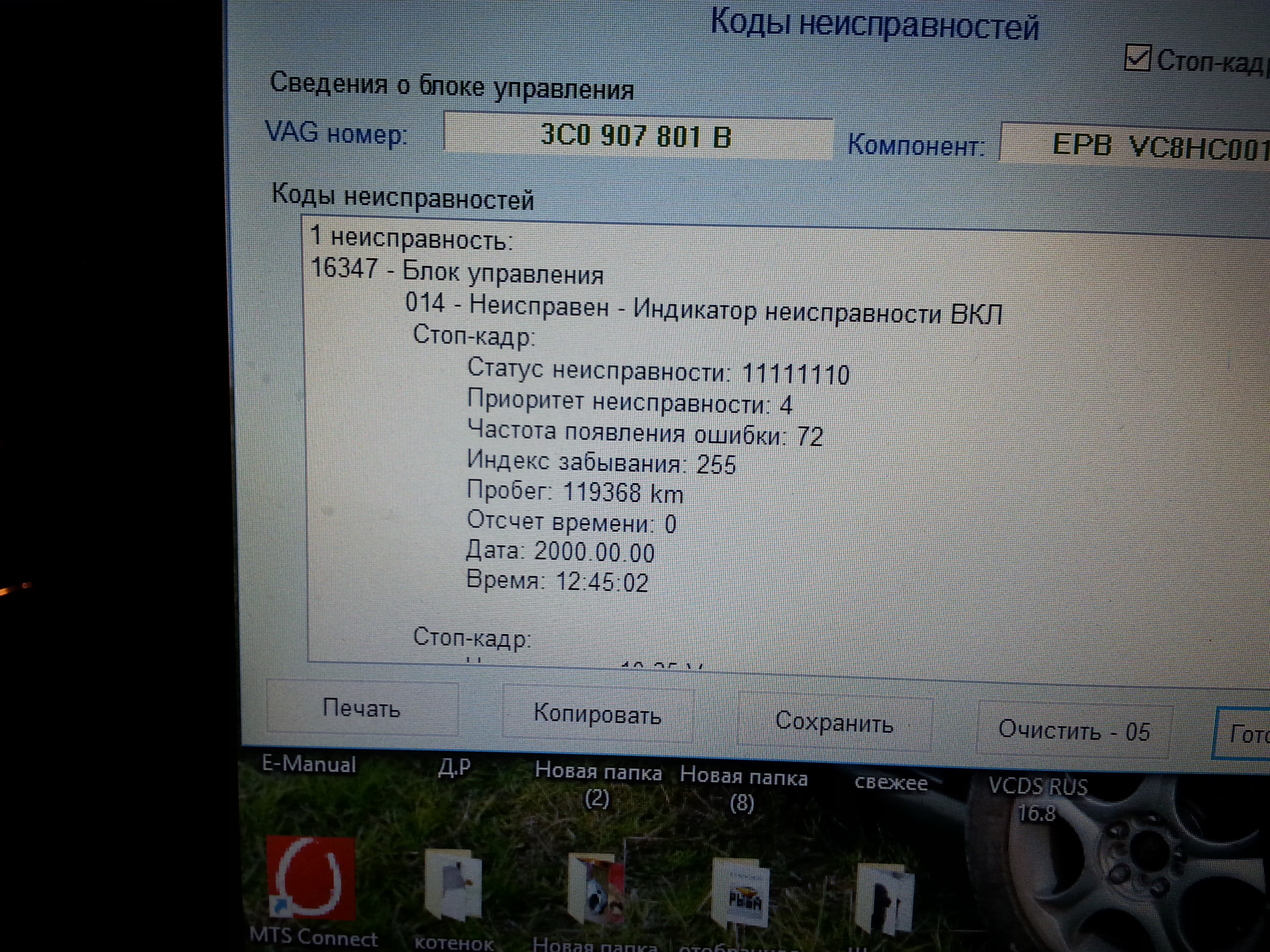

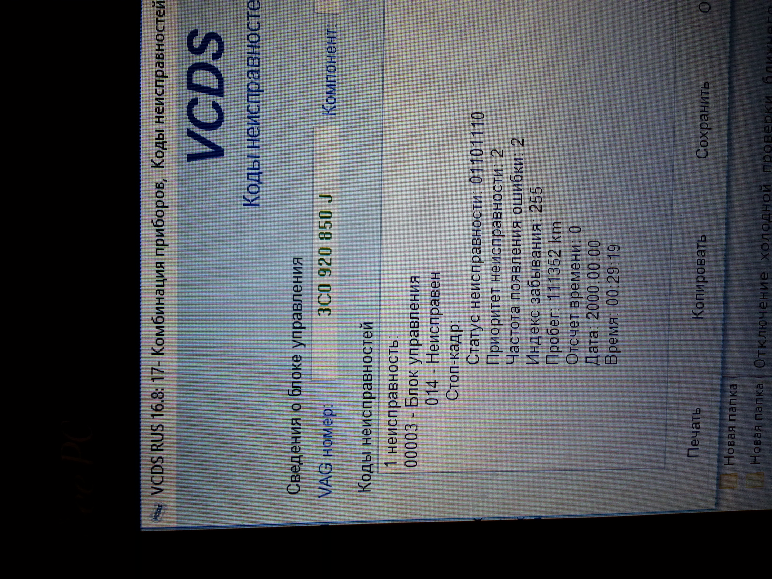

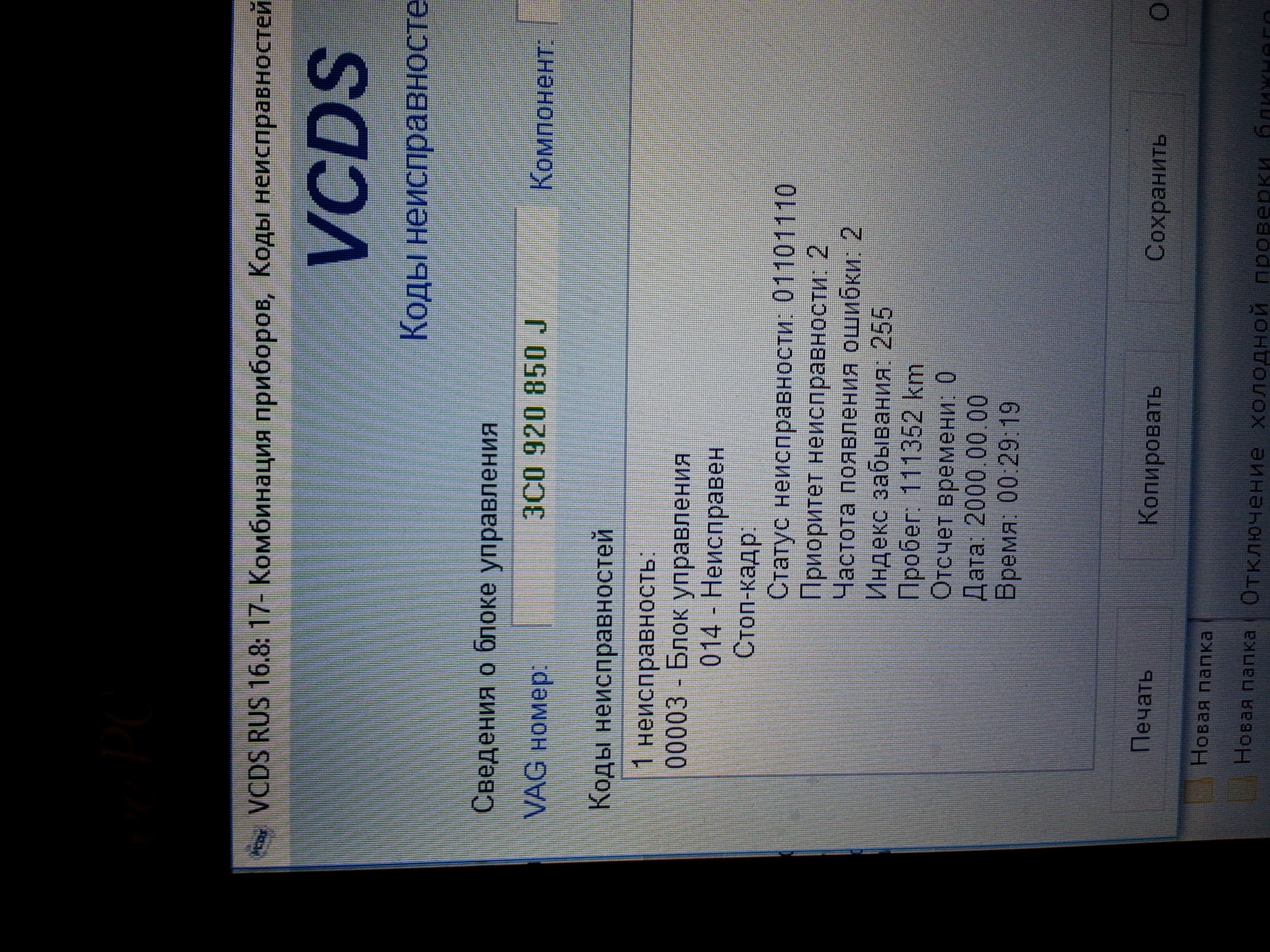

Сообщение dimasikribka » 13 фев 2017, 22:49
Кто может сказать куда копать, вообще даже не убираются.
passat 2005г.в. 1.6 (102л.с.) мкпп

Сообщение dimasikribka » 13 фев 2017, 22:52
И по ручнику горит неисправность, но все работает. И не удаляется.
