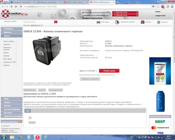

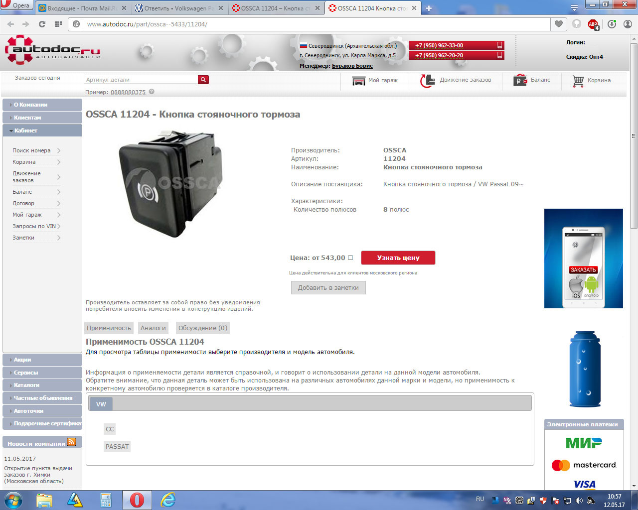

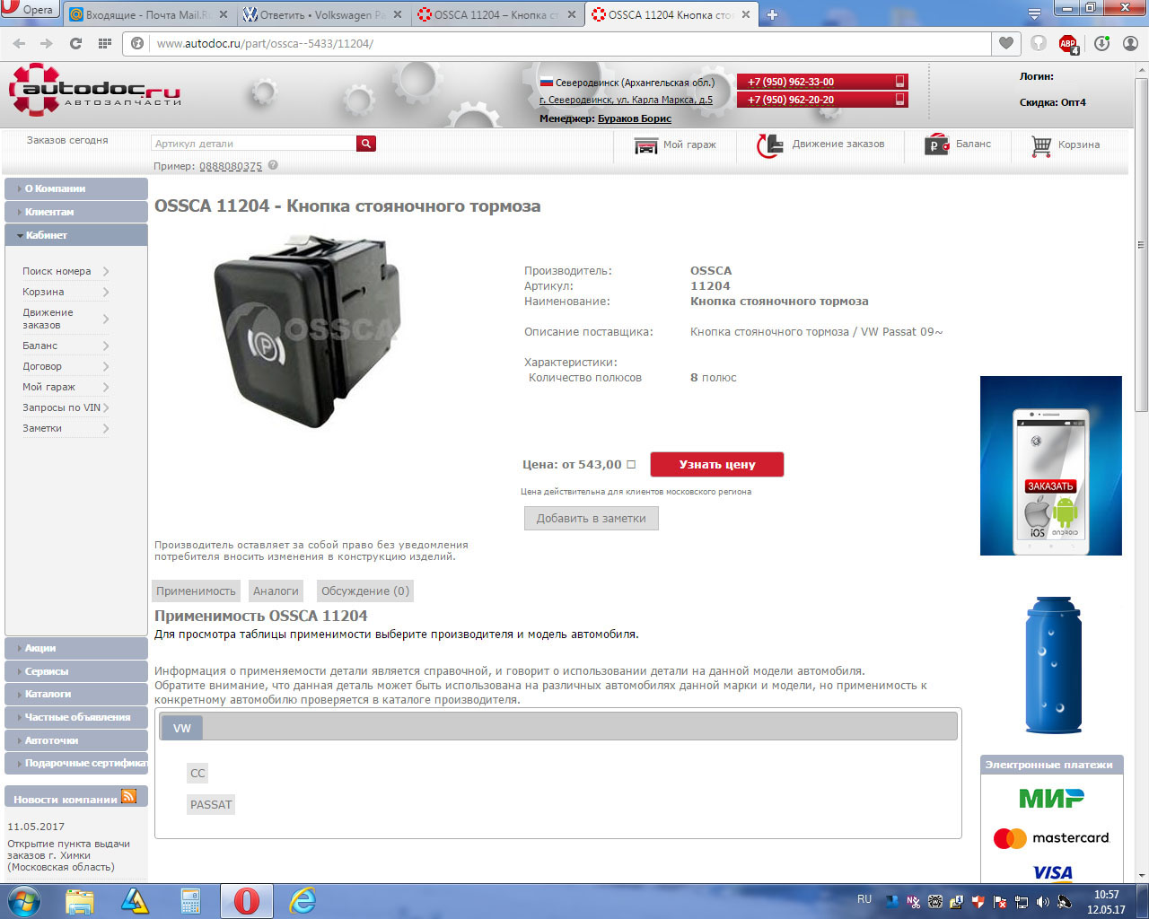

cumber-c писал(а):Ребят, помогите понять что сдохло:
1. Кнопка ручника
2. Электромотор ручника
3. что-то другое
Проблема: периодически когда ставлю на ручник вылазит ошибка, на приборке загорается значек желтого ручника(перечеркнутого). Но на ручник вроде ставится, звук как зажимаются колодки есть. С ручника кнопкой не всегда снимается с первого раза, пищит, мигает ошибка, но если тронуться то снимается, но желтый ручник также горит.///
Судя по описаниям и ошибке - менять кнопку!
Казалось бы такой пустяк - а столько проблем....
Чистил микровыключятели в кнопке несколько раз, но через некоторое время ощибки появлялись опять...
Самая жопа когда поставил на ручник и он заглючил... а ты спешишь..
Есть недорогая замена оригинальной-
Кнопка стояночного тормоза фирмы OSSCA: 11204
2.0 FSI, BVY, МКПП, 2006 г.в., седан, HIGHLINE, DVM 1800G, ОооО.
