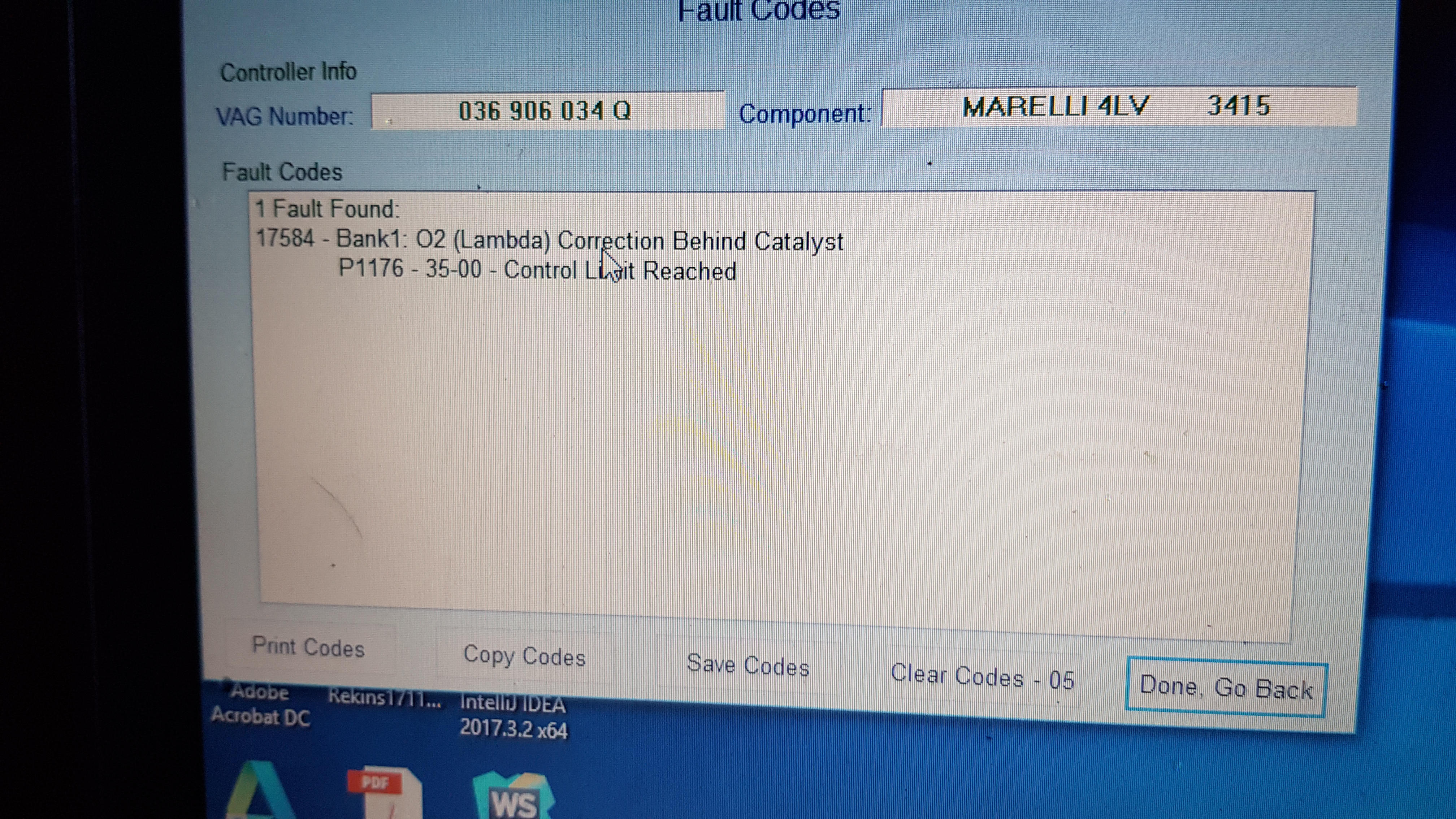

Сообщение kbapk » 08 мар 2018, 20:36
Вот такая ошибка появляется.
Подскажите куда копать и на сколько это опасно для машины если ей пользоваться?

Сообщение 1gdm » 08 мар 2018, 23:33
kbapk писал(а):Вот такая ошибка появляется.
Залить хороший бензин и дать машинке просраться. Обычно-помогает.

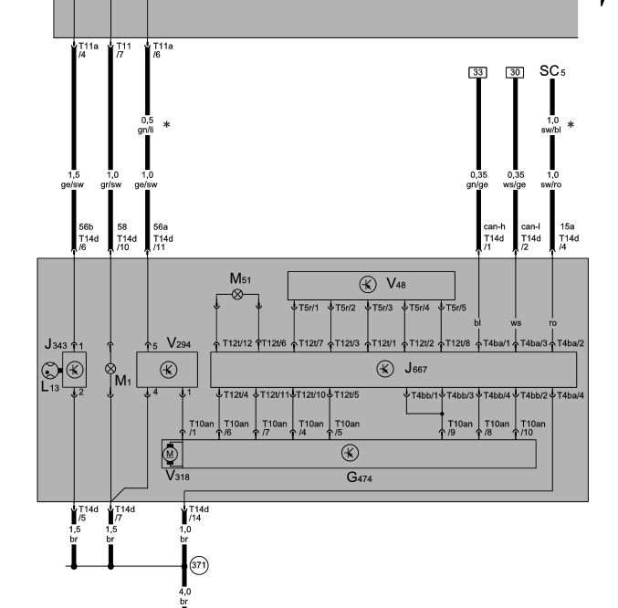

Здравствуйте, не горит лавый ближний и адаптивный ксенон, вылезла ошибка 02233 - Блок питания левой фары-J667
004 - нет сигнала/связи - Индикатор неисправности ВКЛ
В связи с этим вопрос есть ли у кого распиновка фишки фары? Куда приходит плюс на ближний?

Alemania писал(а):assu30
Легче не стало)) можно носом ткнуть меня?)

Сообщение Alemania » 17 апр 2018, 17:49
assu30 писал(а):Легче не стало)) можно носом ткнуть меня?)
Смотрим рисунок. Там где провода из фары выходят подписано. Т14 это разъём на 14 ножек. Через слеш номер контакта. Питание правый верхний угол. Слева два провода кан шина. Общий снизу три ножки обьеденины

Сообщение assu30 » 17 апр 2018, 18:03
Alemania писал(а):Смотрим рисунок. Там где провода из фары выходят подписано. Т14 это разъём на 14 ножек. Через слеш номер контакта. Питание правый верхний угол. Слева два провода кан шина. Общий снизу три ножки обьеденины
спасибо тебе добрый человек, дай бог тебе здоровья
