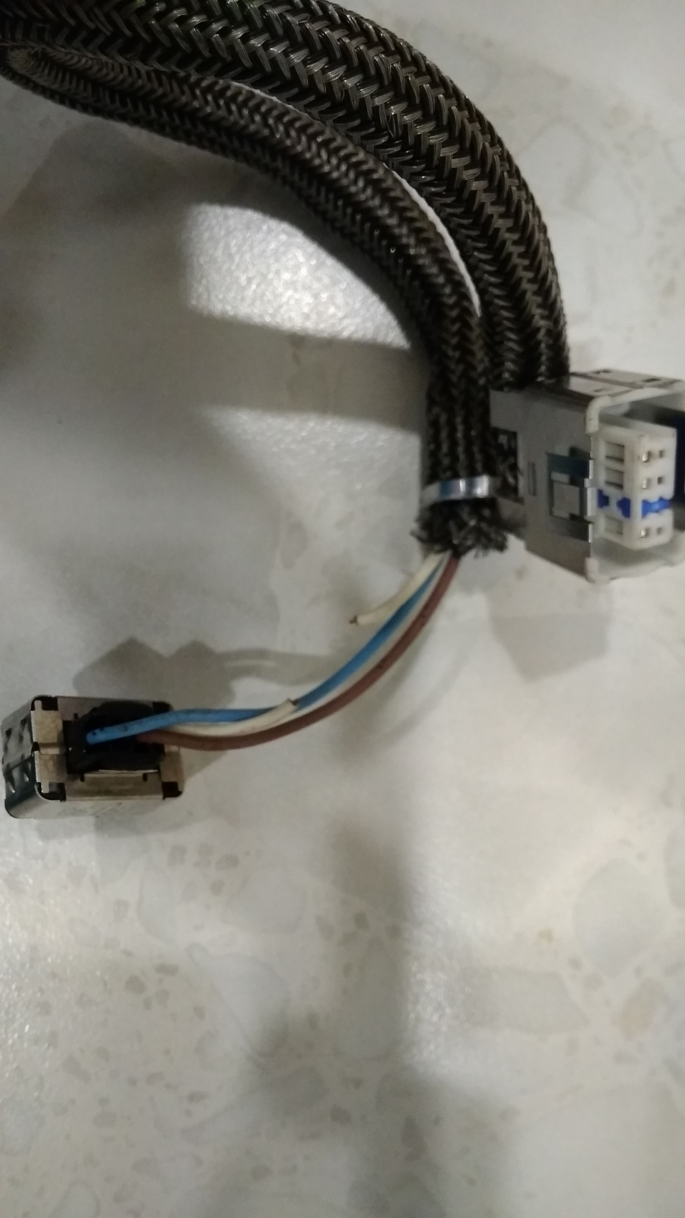

00979 - Лампа правой фары ближнего света(M31)
010 - Разорвана цепь или замыкание на плюс - Непостоянно
Стоп-кадр:
Биты состояния: 00101010
Приоритетность: 1
Счётчик возникновения ошибки: 1
Индекс забывания: 181
Пробег: 200757 km
Отсчет времени: 0
Дата: 2020.03.16
Время: 08:21:00
Стоп-кадр:
вкл
Напряжение: 14.55 V
вкл
вкл
выкл
выкл
выкл
Спасибо за внимание, буду благодарен совету бывалых ;)
ап)
2.0 FSI BVY MT 07
Denisgorelov
Сообщения: 18
Зарегистрирован: 09 июл 2014, 14:48
Откуда: Муром
Re: Коды ошибок VAG
Сообщение maxim096 » 05 ноя 2020, 18:21
Может быть будет кому-нибудь полезно. Вот при такой ошибке 00979 - Лампа правой фары ближнего света(M31)
Возможна такая проблема: обрыв провода в кабеле от блока розжига до самой лампы.
passat b6 variant 2.0 fsi двигатель BLY коробка HXJ
