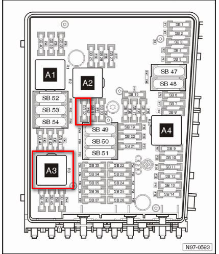

Re: Коды ошибок VAG
Сообщение Alemania » 24 ноя 2022, 08:38
Либо предохранители под капотом проверяем SB32
Либо реле питания блока двигателя в том же блоке под капотом

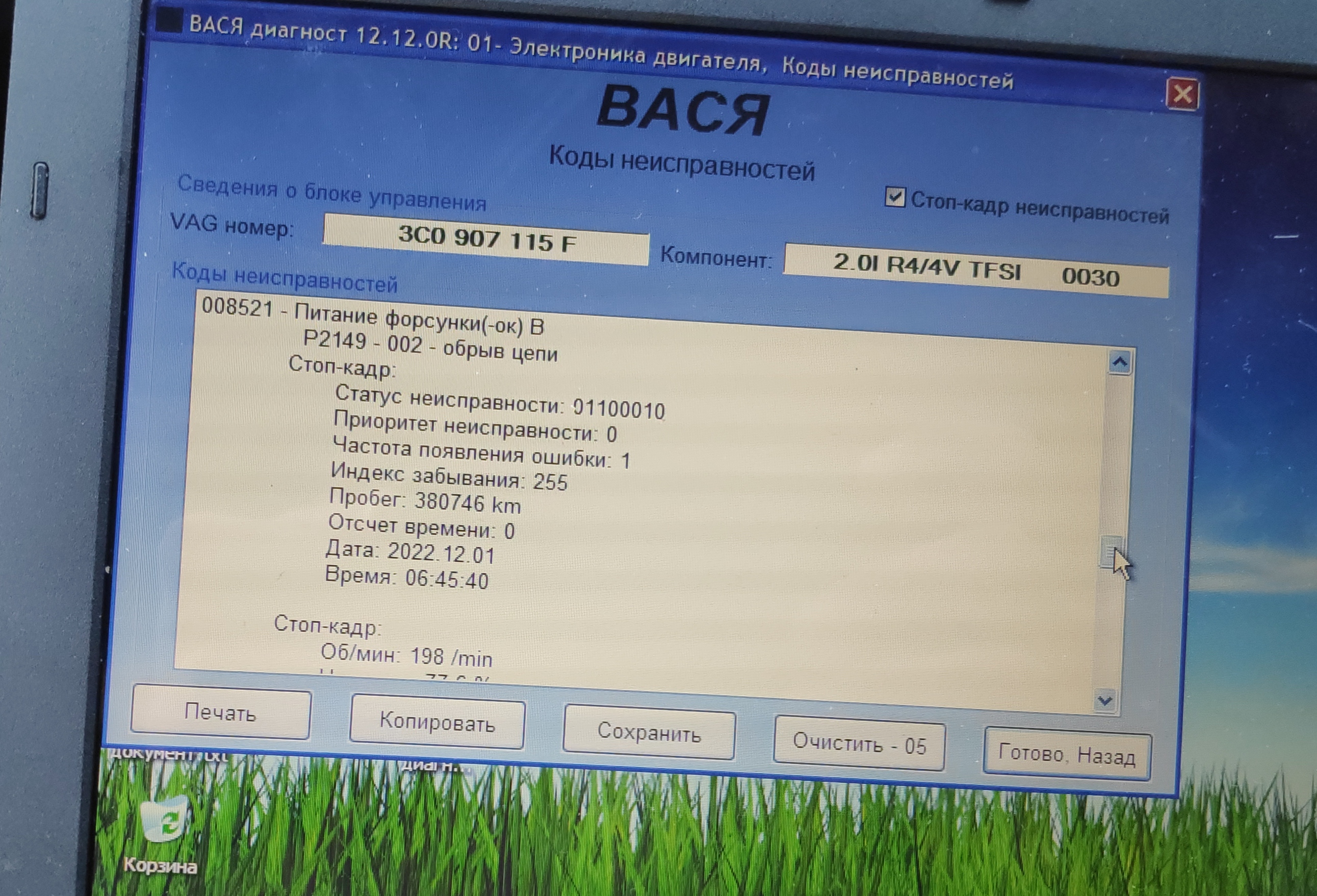

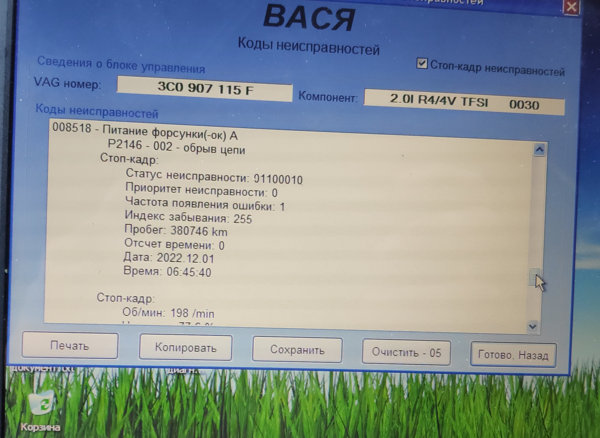

В продолжение темы этой...
Постоит машина денек при -8-10
И потом не заводится, т е крутит стартер, но не схватывает.
Проверил ошибки в этот момент , вылезли эти(фото прилагаю ниже).
Стер их, и .... Завелась. И потом день работала, но ошибки по регулятору фаз, n249 и n75 снова вылазили.
Реле поменял, предохранитель sb32 в порядке.
А потом снова ночь постояла, и не завелась, и снова ошибки, которые на фото(т е по форсункам , напишу на всякий вручную:
Ошибки:
008518 - питание форсунки( А)
Р2146 -002- обрыв цепи
008521 - питание форсунки (В)
P2146- 002 - обрыв цепи)

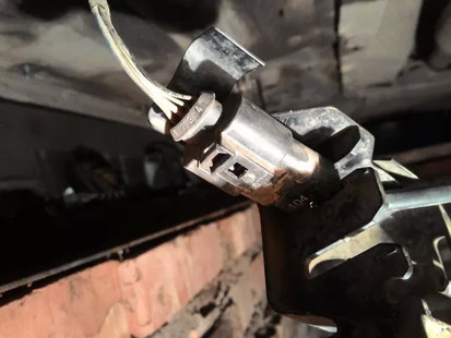

Доброго дня. Выскочил чек. Ошибки
Basic OBD2:
P0036 (Permanent) (Pending) (Confirmed) - HO2S Heater Control Circuit Bank 1 Sensor 2
P0136 (Permanent) - O2 Sensor Circuit Bank 1 Sensor 2
P0138 (Permanent) - O2 Sensor Circuit High Voltage Bank 1 Sensor 2
Steering wheel:
365080
Body/convenience system:
01134 - Alarm Horn (H12)
Driver's door:
132871
Интересует прежде всего ошибка по второму датчику, прошлый раз менял примерно 50ткм назад, но использовал универсальный BOSCH на скрутке, потому что фишки изначально не было. В прошлый раз ошибку не скидывал, ушла сама примерно через 100 км пробега (пара дней). Сажал все на термоусадку, при разборе провода со стороны датчика в идеале, со стороны проводки все окисленные, причем и под родной изоляцией тоже. Есть у меня подозрения, что дело в этот раз не в датчике, потому что слишком рано и резко он умер. После замены датчика, ошибка не ушла. Со стороны датчика идут 2 белых, серый, черный. А вот в родной косе 4 провода, я честно нигде не нашел, какой и за что отвечает. Можете подсказать какой с каким соединять, тестера нет и пользоваться не особо умею, до сервиса далековато ехать.
Есть картинка не моя, но там особо не видно цвета проводов. Может в конце концов и катализатор накрылся? 270 ткм пробега все таки, но не хотелось бы так думать :twisted:
Есть мысли, куда копать? Сейчас на выходных залезу в яму, посмотрю, может где проводка до датчика сгнила, попробую снова пересоединить провода. Реле может какое или предохранитель сгорел? Спасибо заранее.
PS по водительской двери непонятная ошибка, ничего в поиске не нашел, физически никак не наблюдается
Иногда при определенном положении руля в последнее время заметил что не срабатывает сигнал, для начала проверю предохранители а если дело не в них, то видимо проводка где то коротит.
