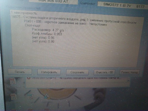

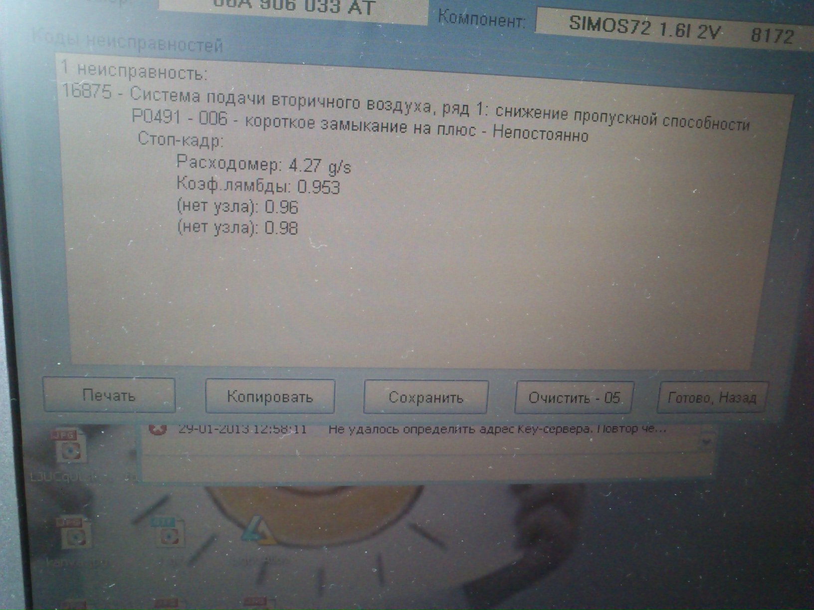

На днях сканировал ошибки и появилась вот эта
Она конечно удалилась,но хотелось бы знать что это вообще за ошибка,в чем причина и самое главное может ли она к каким нибудь последствиям привести?спасибо!

Сообщение RUS.YRN » 06 фев 2013, 12:02
RUS.YRN писал(а):На днях сканировал ошибки и появилась вот эта
А мне асё таки подскажите кто нибудь что за ошибка и возможные её последствия :?: :!:
