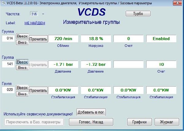

Приветствую всех!
прошу прощения, что спрашиваю здесь, но более подходящей темы не нашел.
1. подскажите, что показывает 141я группа в измерениях ДВС?
2.никак не могу найти LBL под свой двиг.
может есть у кого, поделитесь пожалуйста.
двиг 2,0 FSI BVY
Адрес 01: Электроника двигателя Label: Не найден
Номер блока управления: 06F 997 058 R HW: 06F 906 056 EK
Компонент и/или версия: MED9.5.10 G00 2770
Кодировка: 0000075
Код мастерской: WSC 00172 935 93711
VCID: 448348237C5B
Спасибо.
B6 2007г BVY 6АКПП ХАЙ
Touareg 3.2L 6АКПП

Re: Коды ошибок VAG
Сообщение pashustic » 19 фев 2013, 08:01
ivvan
Держи лейбл
06F-906-056-EK
Закинешь в папку USEr с прогой! ;)
Re: Коды ошибок VAG
Сообщение ivvan » 19 фев 2013, 09:08
pashustic писал(а):ivvan
Держи лейбл
06F-906-056-EK
Огромнейшее спасибо! :drinks:
