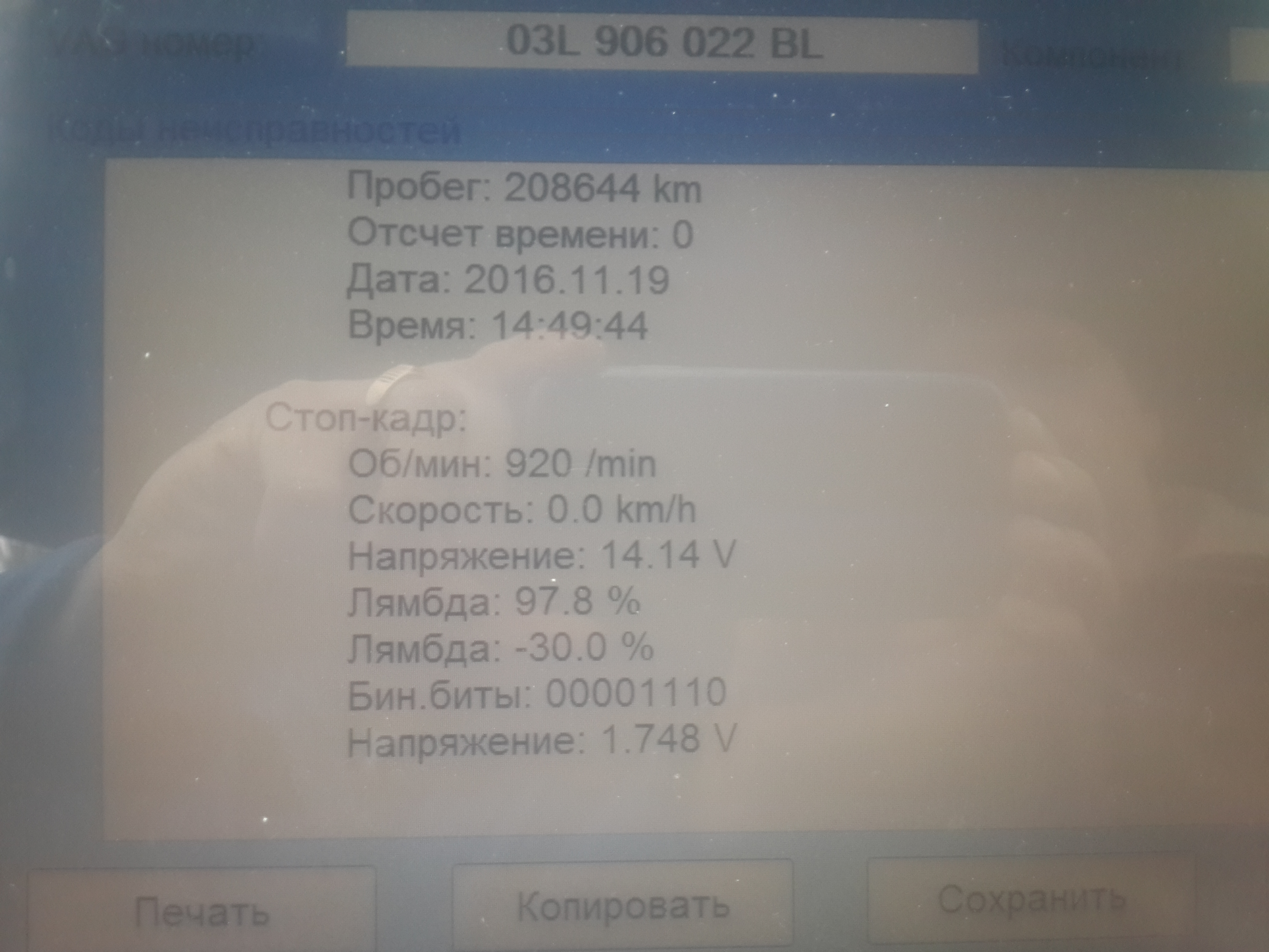

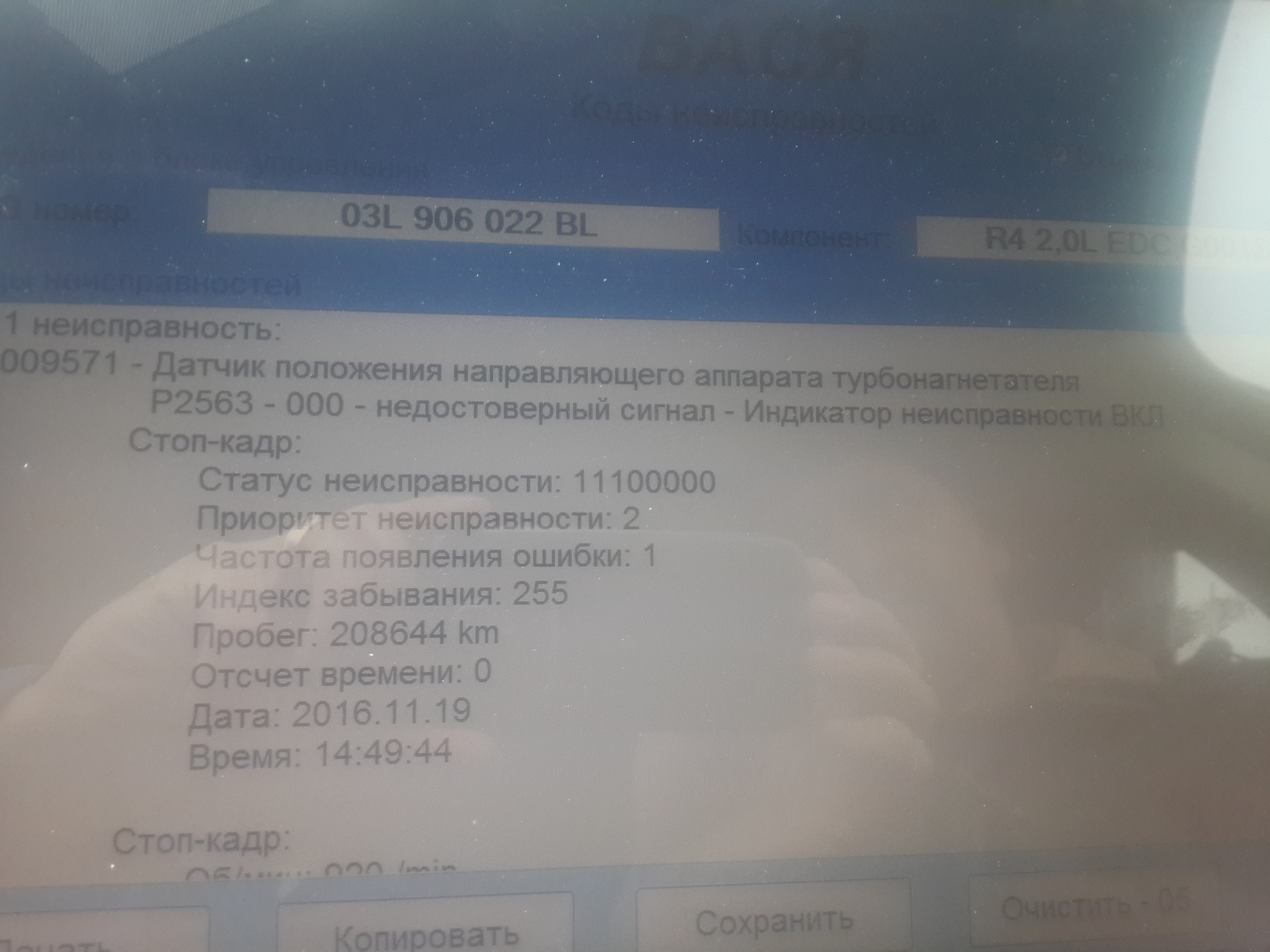

Выскочила у меня ошибка р2563, спираль, чек и сажевик. Регулятор на турбине проверил, рабочий, менял года два назад. Проверил часть шлангов, отдельно каждый, не пропускают. Два клапана, к которым идут шланги, тот, что у масляного фильтра, брал с рабочей авто, не помогло, спираль моргает. Подскажите, куда еще мне залезть? Скан ошибки ниже
