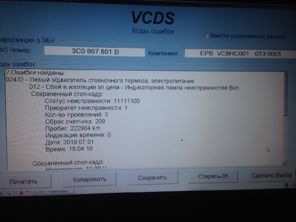

omegavod писал(а):Сегодня снял блок управления ручником,в самом разъеме была зеленая жижа ввиде масла,подозреваю из-за 35гр жары блок просто потек,сечас купил другй блок б.у. установил,но нужно теперь его прописать привязать к авто,чуть позже отпишусь,смог лияпобедить эту ошибку
Видимо кто-то туда уже лазил и намазал контакты зелёной смазкой.
Re: Не убирается ошибка
Сообщение omegavod » 02 июл 2019, 05:34

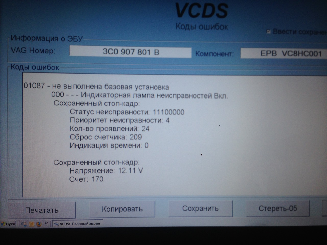

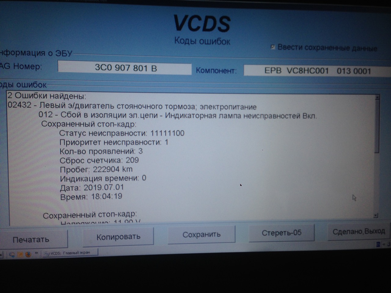

Блок прописал и подвязал к авто,ручник с кнопки включается и выключается,но теперь висит ошибка по заднему левому электромотору,моторчики купил новые неоригинал у нас на форуме ,сразу заменил оба,но по левому моторчику так и висит ошибка,заменил еще и фишку на левом моторе,старая слабо держалась,все равно ошибка на слабый контакт так и висит,куда дальше лезть и что делать?
По второй ошибке понятно,как только справлюсь с моторчрком,тогда смогу адаптировать ручник

omegavod писал(а):Блок прописал и подвязал к авто,ручник с кнопки включается и выключается,но теперь висит ошибка по заднему левому электромотору,моторчики купил новые неоригинал у нас на форуме ,сразу заменил оба,но по левому моторчику так и висит ошибка,заменил еще и фишку на левом моторе,старая слабо держалась,все равно ошибка на слабый контакт так и висит,куда дальше лезть и что делать?
Поменяй моторы местами если ошибка переместится на другую сторону дело в моторе.

Сегодня попробую подкинуть другой б.у. оригинальный мотор,посмотрим что покажет диагностика

Подкинул другой моторчик(аж целых два),ничего не изменилось,все таже ошибка так и висит,в итоге сегодня заехал на разборку,купил второй блок управления ручником,подвязал его и о чудо,получилось адаптировать ручник и никаких ошибрк не висит,вывод,второй блок ручника с разбора был рабочий,а прежний оказался с дефектом

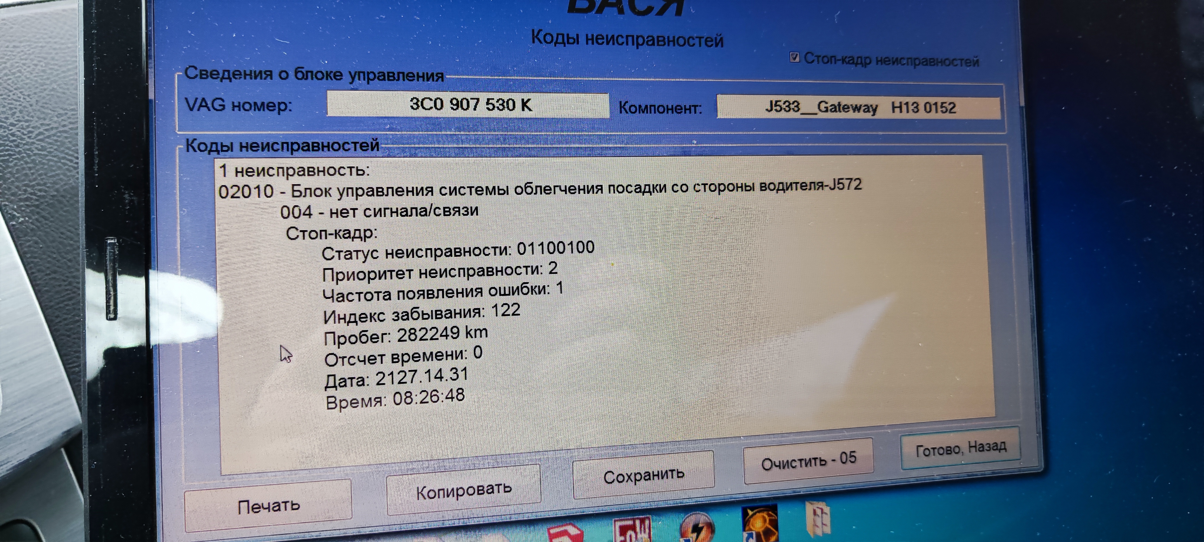

Всем доброго дня!
Сегодня обнаружил у себя ошибку 02010. Не могу её стереть и в блок войти также не получается. Подскажите, в чем проблема? умирает блок?
Сиденье работает в обычном режиме без замечаний.

Связь в первую очередь надо проверять и питание на блок.

А что это за блок J572, каковы его функции и с какого это авто?

Ksandr писал(а):А что это за блок J572, каковы его функции и с какого это авто?
А там что, плохо видно? На скрине....

Видно хорошо. Просто у меня такого блока нет и я про него не слышал. Просветите пжлст.
Если не трудно, можно поподробней про этот блок и как этот блок из Эоса попал в Пассат, и как он в Пассате функционирует. :?
