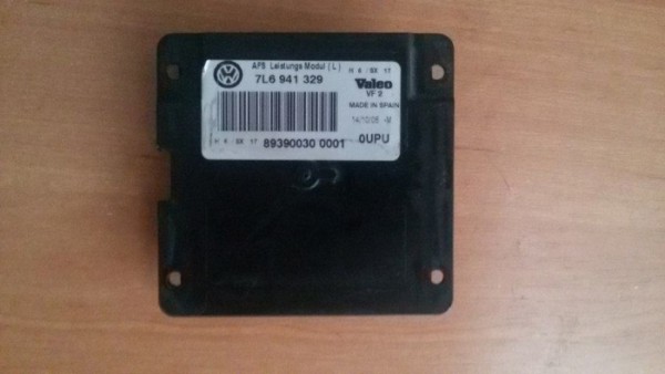

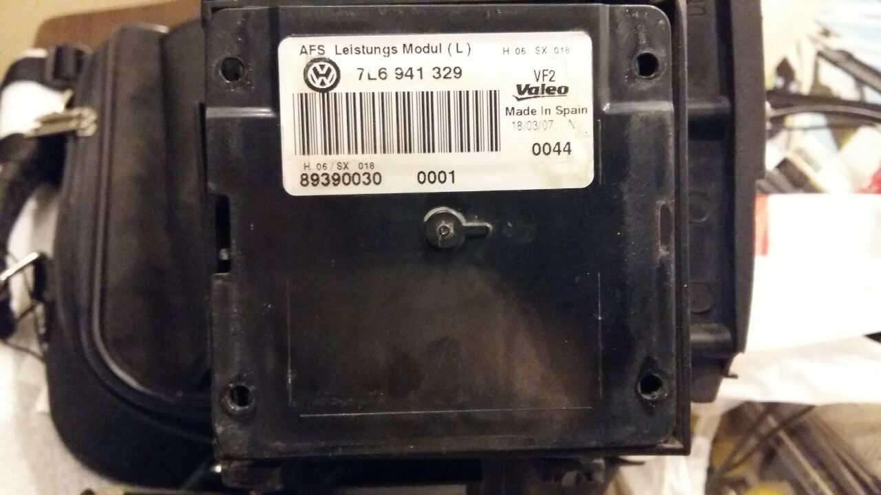

Вопрос к знатокам! От Туарэга можно поставить модуль AFS , если партномер один в один ну и естественно сам модуль точно такой же 7L6 941 329 ? Парни отзовитесь, дело срочное!
364284350_1_1000x700_afs-modul-upravleniya-povorotnym-svetom-valeo-dnepropetrovsk_rev002.jpg
Модуль от Тоурэга
Мой модуль AFS

Сообщение pashustic » 13 мар 2017, 22:26
desantura2008
Если еще и софт на блоке одинаков то можно

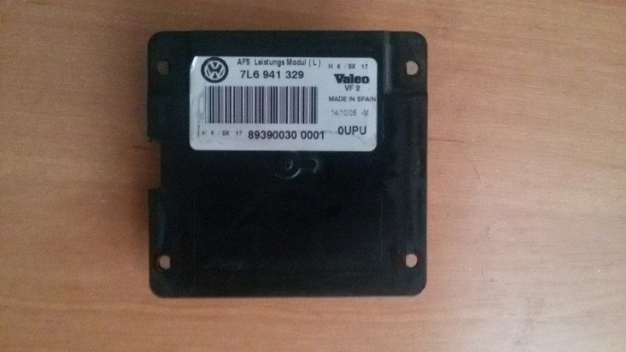

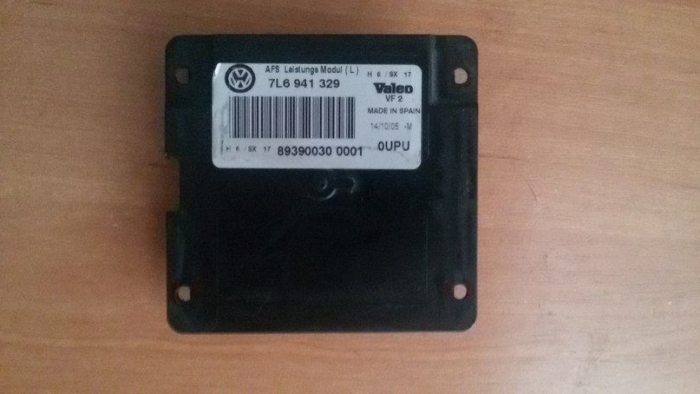

Сообщение desantura2008 » 13 мар 2017, 22:59
pashustic писал(а):desantura2008
Павел, имеется ввиду это: от Тура Н 06 / SX 017
Мой Н 06 / SX 018
