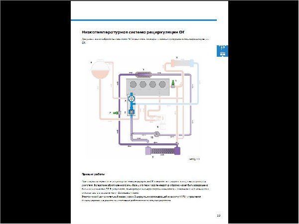

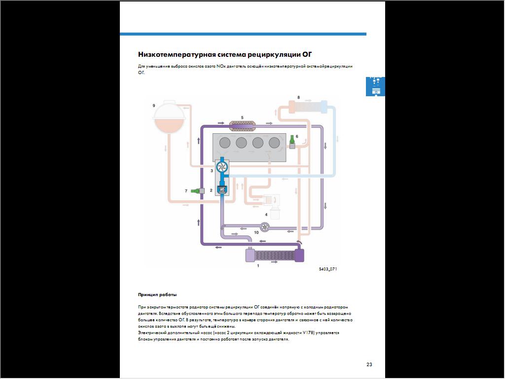

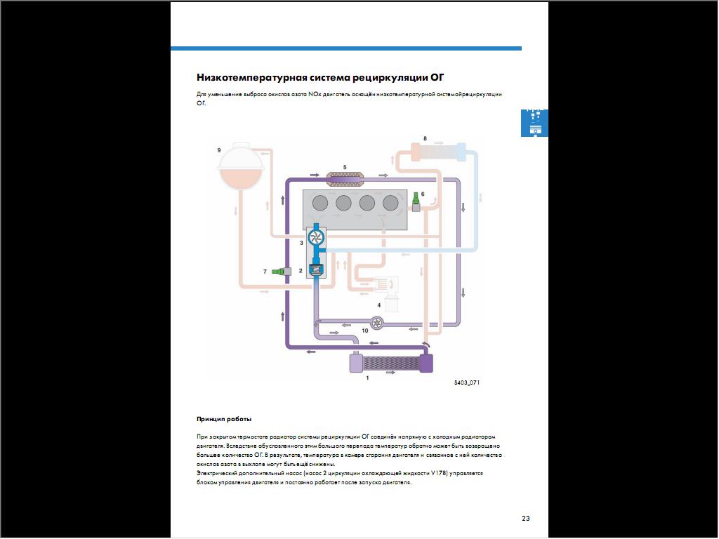

Сообщение pashustic » 13 авг 2016, 05:58
Сергей.Л писал(а):А вот мне сегодня на драйве сказали что эта помпа подкачивает на турбину ,так это или нет?
Бабки на лавочке тоже говорят :D Не поленился в 6 утра на работе сделать вам картинку..
Подкачивают турбу?? мм... впервые слышу про этот НАКАЧ)))
.JPG
Re: Ошибка 009754 - Coolant Pump 2: Open Circuit
Сообщение Сергей.Л » 13 авг 2016, 21:14
Спасибо за схемкку!очень признателен.
там у человека,который мне сказал про то что она на турбу докачивает, тоже СВАВ и он менял эту помпу.

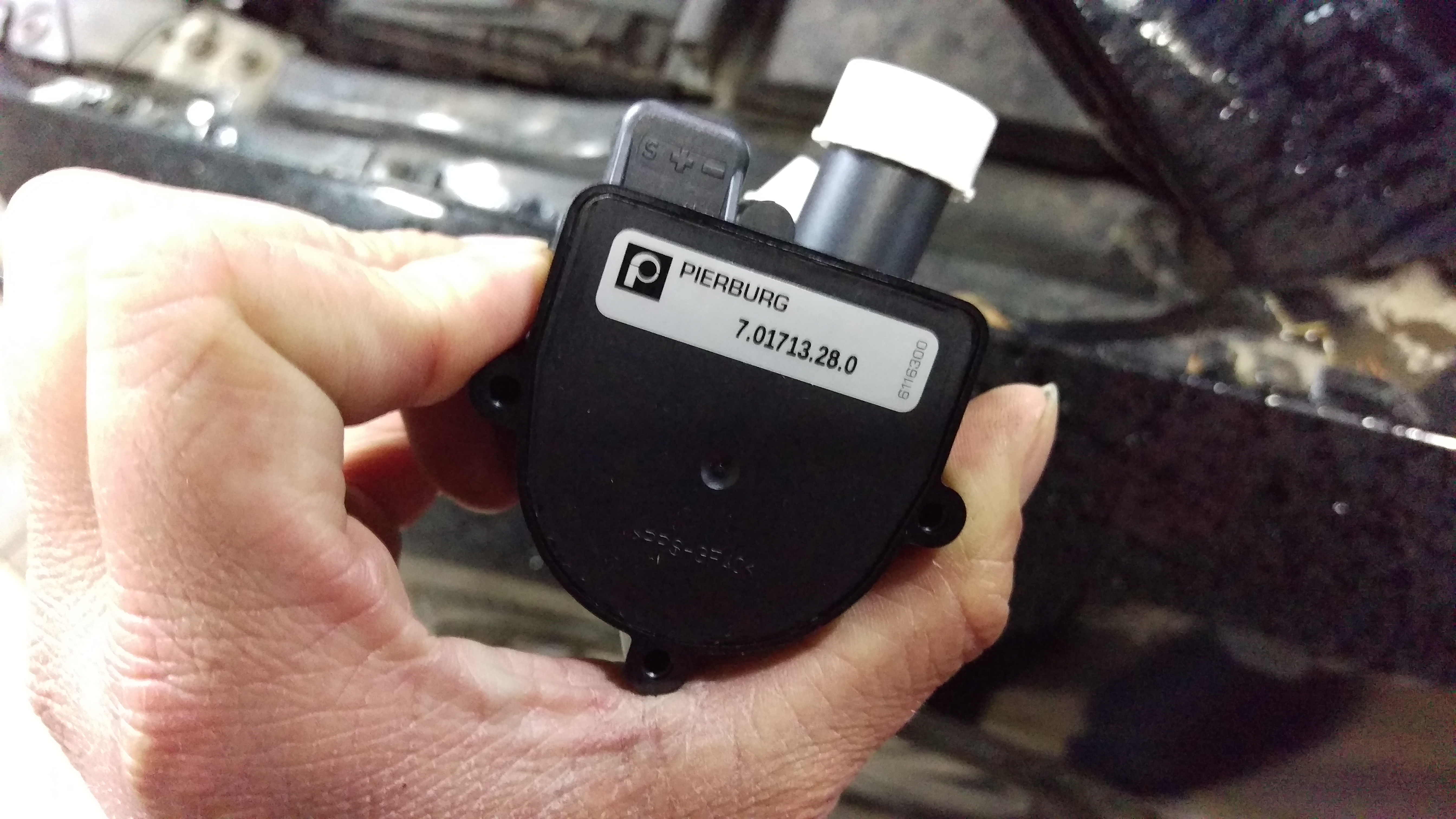

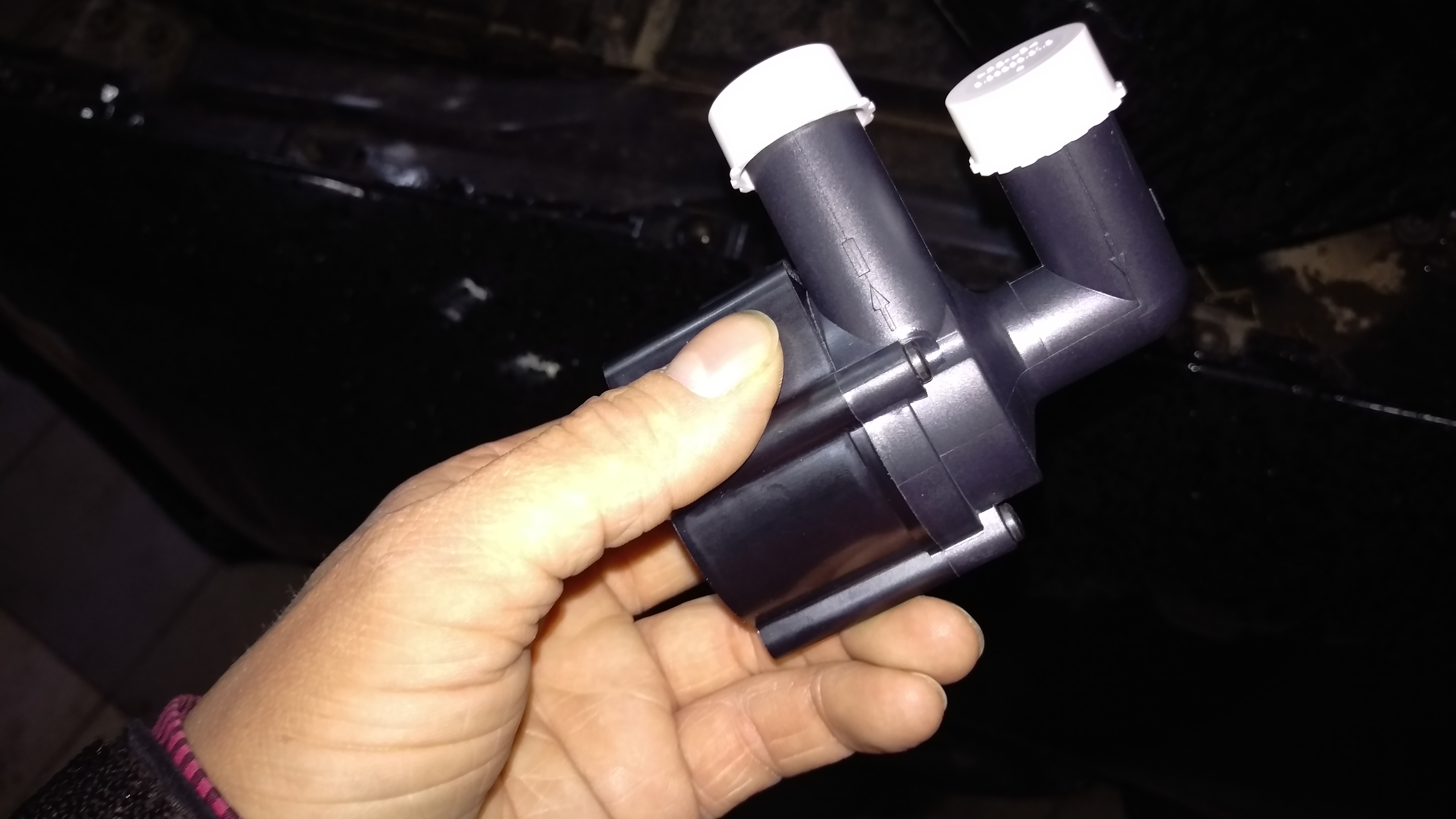

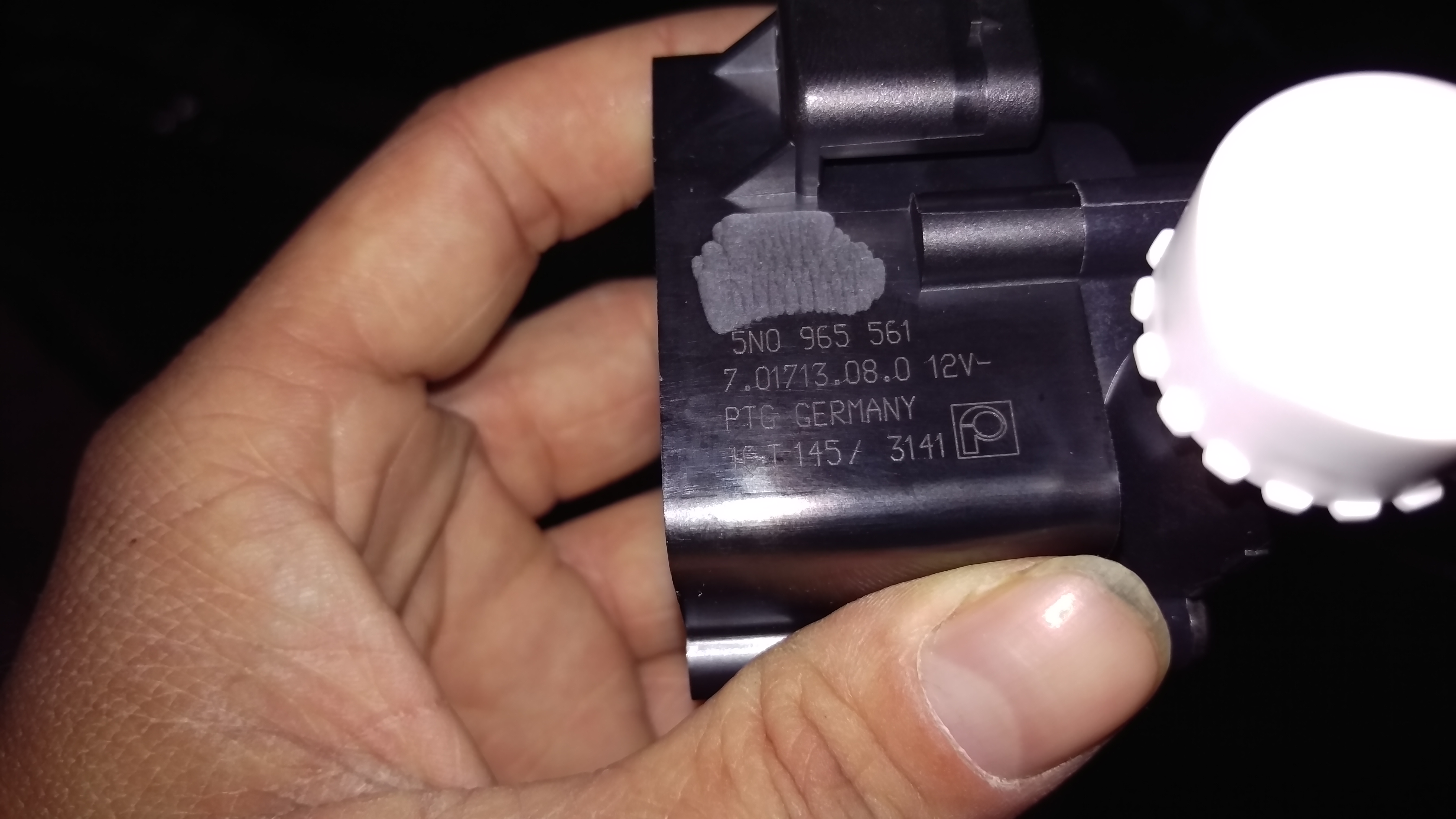

Сообщение Volkov » 28 апр 2017, 17:48
Всем прувет!
Решил добраться таки до этой какахи.

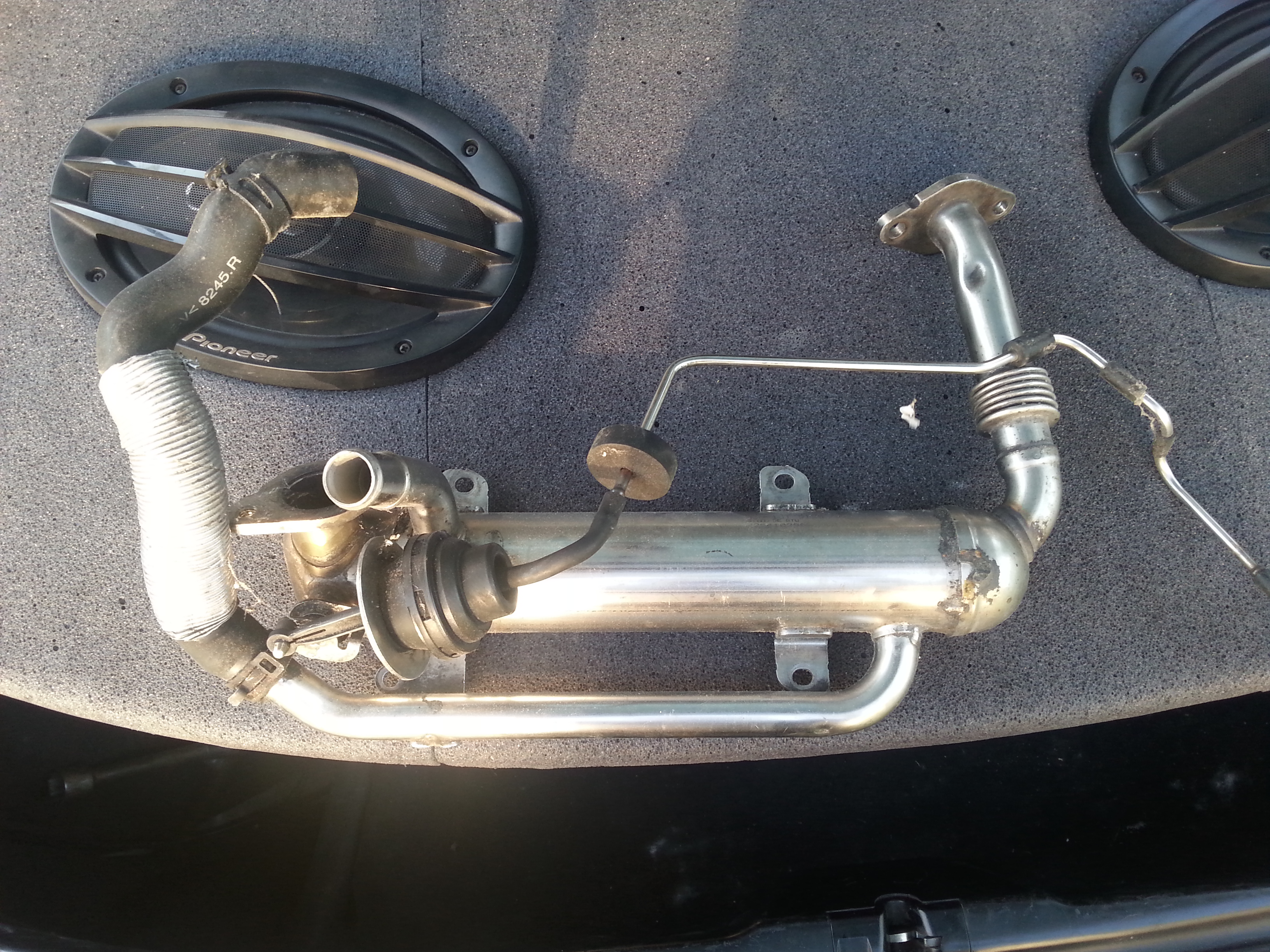

Через зетзап нагуглил девайс за 4520 наших, пирбург, пришёл оригинал) даже с номером оригинала)) Просто тупо спилены значки фафаген-ауди. Ну как теперь спать... Точно такой же девайс, со значками идёт от 8к.
