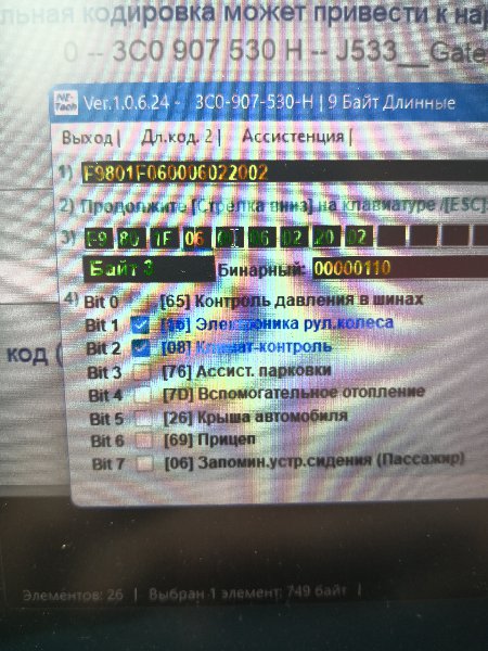

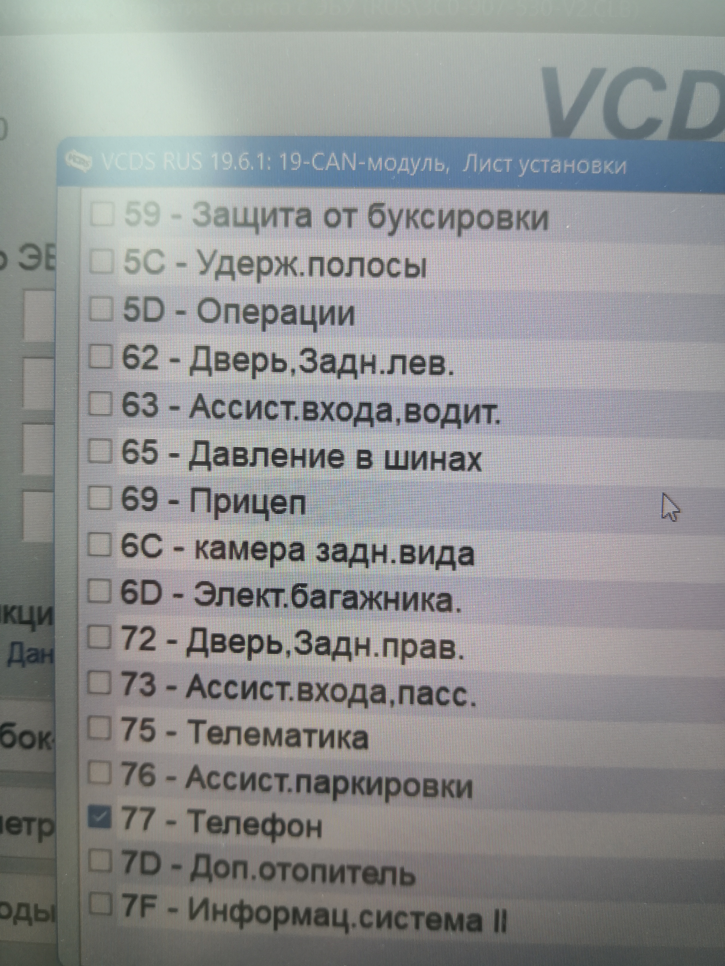

Вы наверно имели ввиду зайти в гетевей 19? галочка убрата, скан вы видите с убраной галочкой.

Ошибся, да в 19 блок. Зайдите в список оборудования и снимите галку с 69 блока. В скане этого не видно.

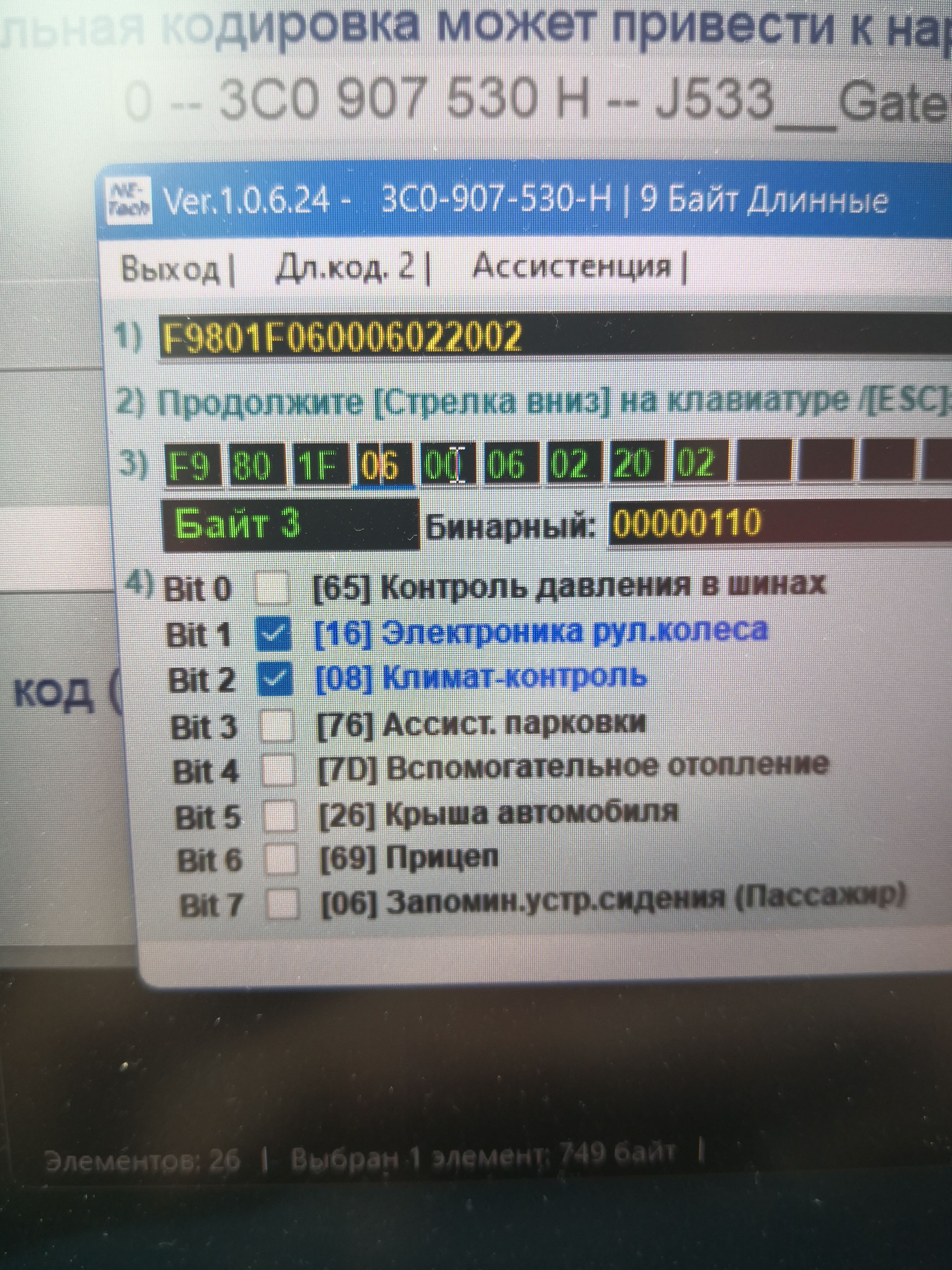

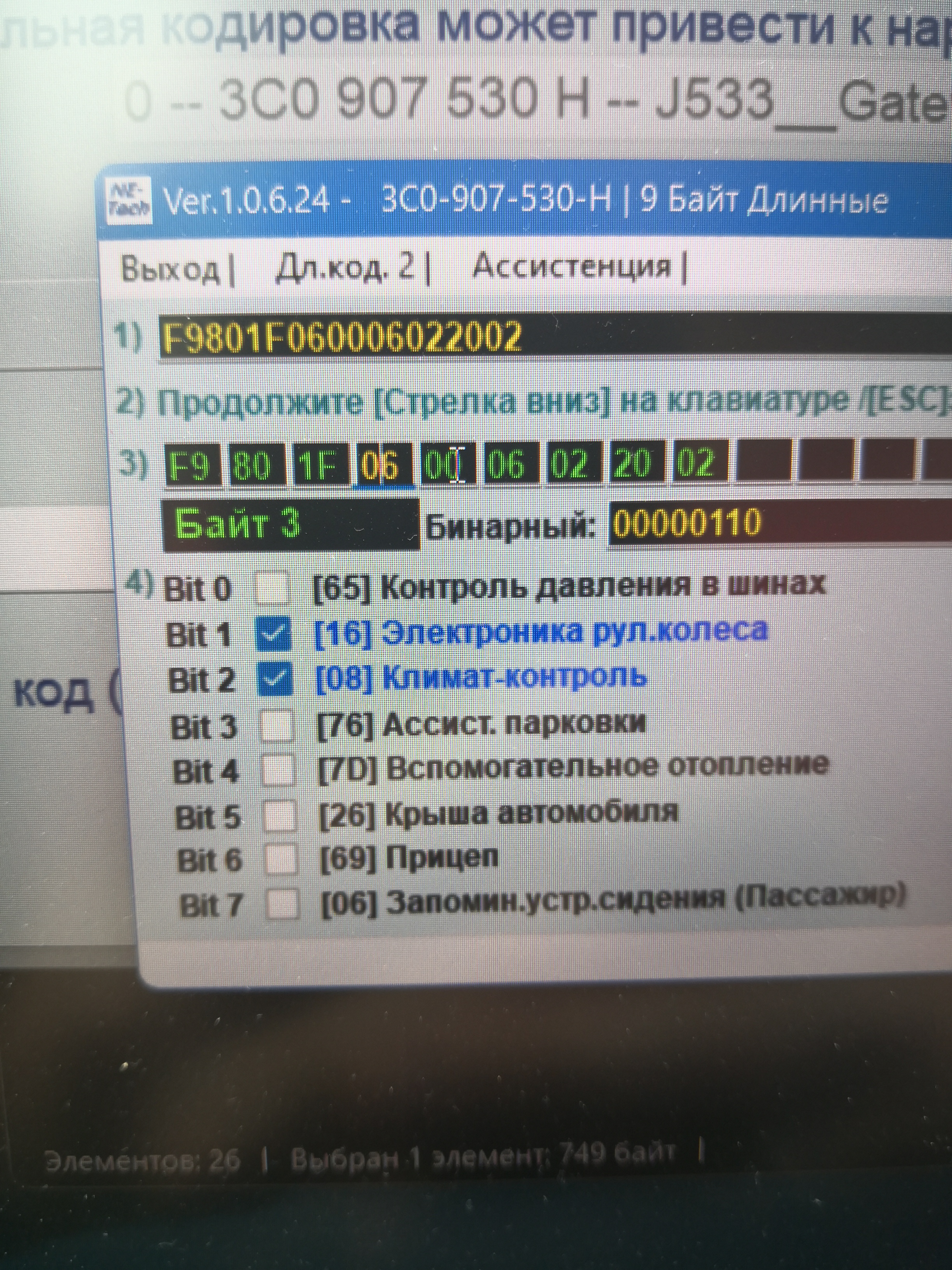

Нету галочки в пукте 69 прицеп а его проверяет.

Юра Криков писал(а):Серёж привет. А что, есть разница как стирать ошибосы?
Некоторые ошибки, например в 1 блоке стираются только если войти в сам блок. Так что, разница есть
Сообщения: 4391
Re: Ошибка 01044
Сообщение Alemania » 06 май 2022, 03:43
Burlak писал(а):Тоже возник этот вопрос. :?
Провожу полный тест, потом стираю. Стереть в блоке не могу, в него не зайти! Объяснять почему надо?
Машину брал б/у прицепное оригинал лежит в багажнике, не надевалось(вродеб)
Еще дельные советы есть по ошибкам прицепа и CAN
В какой блок не зайти ? В 19 ? Фото которого постом выше было?
Если поставить галочку на 69 блоке то в списке блоков должно поменяться с не зарегистрировано на не доступно.
Моя версия такова.
Блок прицепа реально подключён но на него не приходит питание
Надо искать где он подключён
Сообщения: 4391
Re: Ошибка 01044
Сообщение Alemania » 06 май 2022, 04:35
Фаркоп лежит в багажнике, значит блок прицепа штатно был установлен.

Alemania писал(а):В какой блок не зайти ?
В блок 69 не зайти.
Alemania писал(а):Некоторые ошибки, например в 1 блоке стираются только если войти в сам блок.
по первому блоку интересно, позже попробую а то ошибка 005633 - Реле электропитания клеммы 30-J317
P1601 , как я понял оно реле 100, реле прозвонил полностью исправные, недавно менял аккум, думаю выскочила изза него.
Alemania писал(а):Фаркоп лежит в багажнике, значит блок прицепа штатно был установлен.
Изначально проблема была описана не корректно. Все исходили из того что ничего не доустанавливалось. Фаркоп штатно имеют единицы.
Возможно и так, только это не ответ на мой вопрос, мне что делать?

Alemania писал(а):Если поставить галочку на 69 блоке то в списке блоков должно поменяться с не зарегистрировано на не доступно.
Моя версия такова.
помоему так и происходит, надо проверить, только всеравно светится как ошибка в обоих случаях
