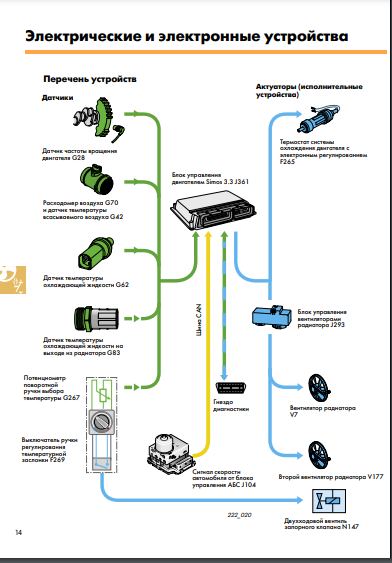

И что бы уже совсем закрыть тему, хотелось бы почитать комментарии по поводу данного вложения. И убедительная просьба - не путать датчик темп. во впускном коллекторе G42 c датчиком G17. Это совершенно разные датчики. И где на этом изображении G17 и как он влияет на работу блока двс и соответственно на блок вентиляторов. Жду комментарии.

Не знаю кому ты и что разжевывал. Я в этом не нуждаюсь. Кроме твоего высказывания о том что, двигатель будет работать в аварийном режиме и крутиться вентиляторы, при неработающем датчике температуры наружного воздуха, ни одного аргумента. Ты это сам придумал или от кого то услышал? Или ты из тех джентельменов, которым нужно верить на слово? Вопрос : почему же тогда этого не происходит у человека ?
Да потому что, не зависит никак работа блока двигателя от датчика темп. нар. воздуха, а зависит от датчика тем. воздуха на впускном коллекторе. В качестве аргумента и была приведена схема. А что в ней не нравится? Я ее не придумывал, это немцы. Ну ты то умнее их и тебе эта схема не указ. Могу еще в качестве аргумента, привести скрины из гр. измеряемых величин по двигателю, из которых будет видно от каких датчиков зависит его работа.

Еще раз повторюсь : возможно происходит путаница между двумя разными датчиками G42(темп. воздуха во впускном коллекторе) и G17(датчик темп. окр воздуха). Вот из-за G42, думаю, блок двигателя будет криво работать. И на схеме выше это видно (кстати, схема из прогр. самообучения vag) откуда получает сигналы блок двигателя и куда они идут.
По ней же видно, что блок вентиляторов зависит и от работы климата. Но если климат не работает (по тем или иным причинам), то как это сказывается на работе вентиляторов? Я считаю -никак. А если включить климат на рециркуляцию, то каким образом д.т.н.в. окажет на него влияние?
И что в сухом остатке? Есть авто с неисправным д.т.н.в., но без аварии двигателя и с некрутящимися вентиляторами.
Варианты : 1.Что-то не так с авто. 2. Теория неправильная. Я свое мнение высказал.
