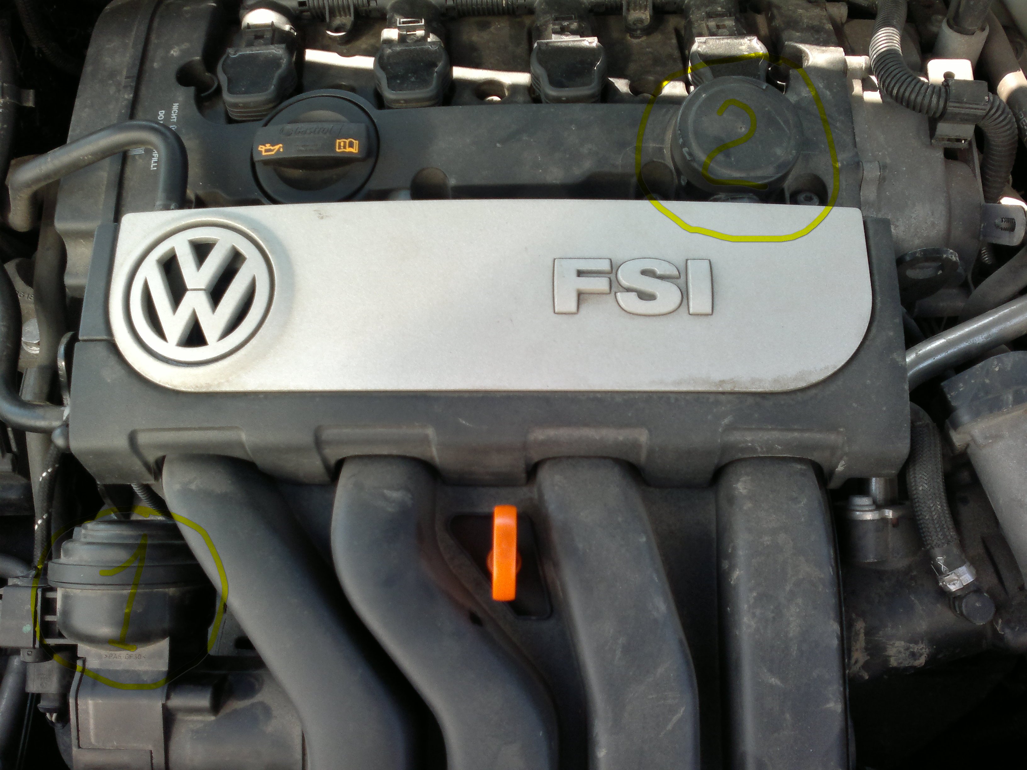

Re: Ошибка двигателя...
Сообщение helzr » 16 апр 2013, 14:25
Привет. Отзовитесь плиз. Как снять крышку с вакумного привода (1)? Еще обратил внимание на подсос воздуха из под крышечки что расположенна на клапанной крышке(2),правее от горловины заливки масла. Обжимаю пальцами и шипение пропадает,на мгновение машина не ровно работает но потом опять ровненько. Не моя ли это болячка,или же что не то делаю?
Passat B6 FSI BVY 2.0 , 6 АТ 2007г.в.
