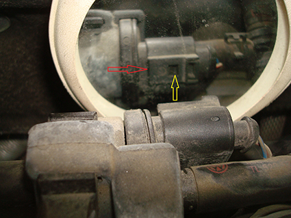

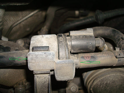

001092 - Электромагнитный клапан 1 абсорбера с активированным углем-N80
P0444 - 000 - обрыв цепи - Индикатор неисправности ВКЛ
iskan660 писал(а):slavik049,
Нашел информацию, что при отсутствии электропитания (напр. разрыв в электроцепи) электромагнитный клапан закрыт.
Клапан адсорбера находится на кожухе короба воздушного фильтра ???
Проверить клапан следующим образом -снять клапан, подать 12 вольт (там 2 контакта), дуть в одну из трубок.
Поправьте ,если ошибься как все это проверить.
Вроде как нашел этот ЭМ клапан адсорбера, трубки , штекер закреплены очень добротно ,хомуты такие впервый раз вижу :? ,поэтому не стал сходу выдирать все, чтобы снять его.Как его снять аккуратно,чтобы можно было потом все поставить как оно было? Просто выдергивать шланги на себя (зеленые стрелки), и штекер (нажать либо со стороны желтой, либо красной стрелки)? Обьясните пожалуйста.
Просто выдергивать шланги на себя (зеленые стрелки) ?
VW Passat Variant B6 1.4 TSI Ecofuel 2010 МКПП

Сообщение slavik049 » 19 май 2013, 17:33
снимать вот так ...(стрелка )поддеть
По шлангам не подскажу не снимал :(
