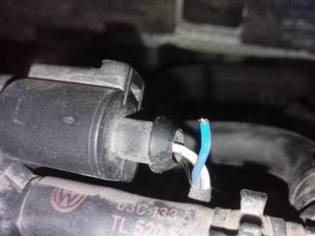

Сообщение iskan660 » 02 июн 2013, 14:19
Недавно писал о такой ошибке в электронике двигателя
001092 - Электромагнитный клапан 1 абсорбера с активированным углем-N80
P0444 - 000 - обрыв цепи - Индикатор неисправности ВКЛ
Нашел причину- обрыв провода перед штекером.
Запаять его мой взгляд не удасться... Как восстановить эл.цепь в штекере?
Сам штекер (1J0 973 722 корпус разъема электрического) то купить можно,но запаивается ли туда провод?

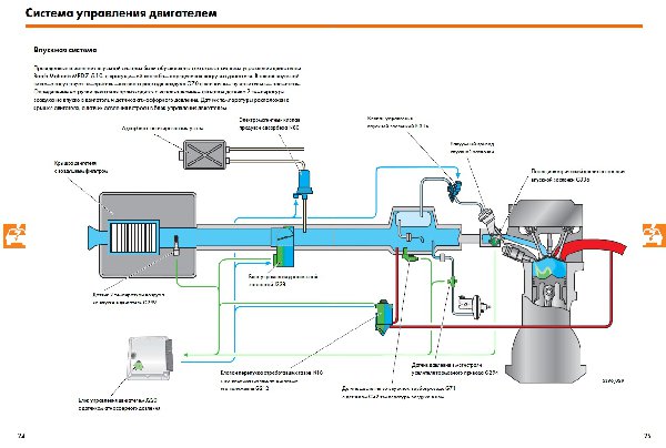

Ошибки по G187, G188 - это (насколько я понял из Шкодовской документации) датчики углового положения дроссельной заслонки J338.
Ошибки по G69 - нельзя найти на РоссТеховском сайте. Методом исключения это получается G336.
Дилера настоятельно просил вызвонить отдельно кабель от ЭБУ до ДЗ - клянутся что проверили, кабель в норме.
Появление этих ошибок одновременно (для датчиков из разных мест) -наводит на мысль что дело ни в одной из них.. Я неправ?
схема 1.6FSI
