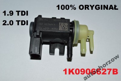

Сообщение Стриж » 24 ноя 2016, 09:08
Вот этот датчик

Сообщение Стриж » 24 ноя 2016, 17:54
Ставил рабочий датчик, тот что на фото, ни чего не изменилось, ошибка снова выскакивает.

Сообщение 1gdm » 24 ноя 2016, 19:09
Стриж писал(а):Ставил рабочий датчик, тот что на фото, ни чего не изменилось, ошибка снова выскакивает.
Рядом есть ещё один ;)

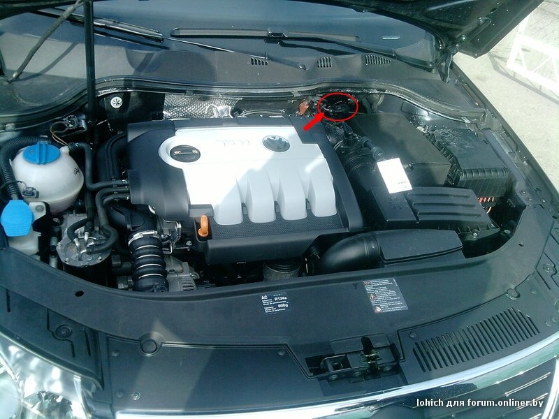

Сообщение Стриж » 24 ноя 2016, 20:23
Какой? Где? У меня небольшой передув, не более 100 мбар. Машина едет, никаких провалов.

Сообщение Стриж » 24 ноя 2016, 20:24
Или тот, что на турбине? На турбине вакум держит. Если только сам электронный датчик приказал долго жить? Кто может сказать, как его позвонить?

Сообщение 1gdm » 24 ноя 2016, 20:55
Re: Ошибка, спиралька...
Сообщение Стриж » 24 ноя 2016, 22:14
А у меня он где стоит?
Сообщение Стриж » 24 ноя 2016, 23:29
Это перед шлангом который на дз идет?

Сообщение 1gdm » 25 ноя 2016, 23:51
Который объединён с g42
http://vwts.ru/engine/cbab/cbab_tdi_2_0_cr_rus.pdf
