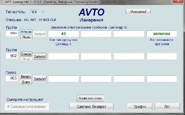

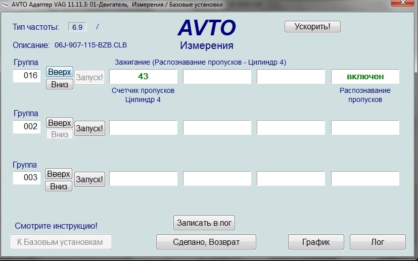

Ваг-Сервис и официалы приговорили кат, даже ОД посоветовал лучше выбить чем менять. Типа из-за забитого ката турбина не додувает. Все клапана на турбине поменял на нового образца, без изменений. И еще сказали, что если после замены/удаления ката ошибка по турбине не уйдет, то и ее под замену. Смена заправки ни как не повлияла. Выскакивает еще периодически ошибка пропусков воспламенения в 3 и 4 цилиндре, поменял катушки и свечи, без результата. Самое интересное, что ошибка по пропуску выскакивает очень-очень редко, где-то раз в 5-6 месяцев, а когда шнурком заходишь в измерения пропусков в цилиндрах, то на холодную(после долгой, ночной, стоянки) в 3 и 4 цилиндре при заводе и прогреве фиксируются пропуски, которые с прогревом и падения оборотов до рабочих пропадаю и ошибки нет в компе. А пропуски и детонация есть.
Тут есть, а в общей диагностике пропусков нет((((
