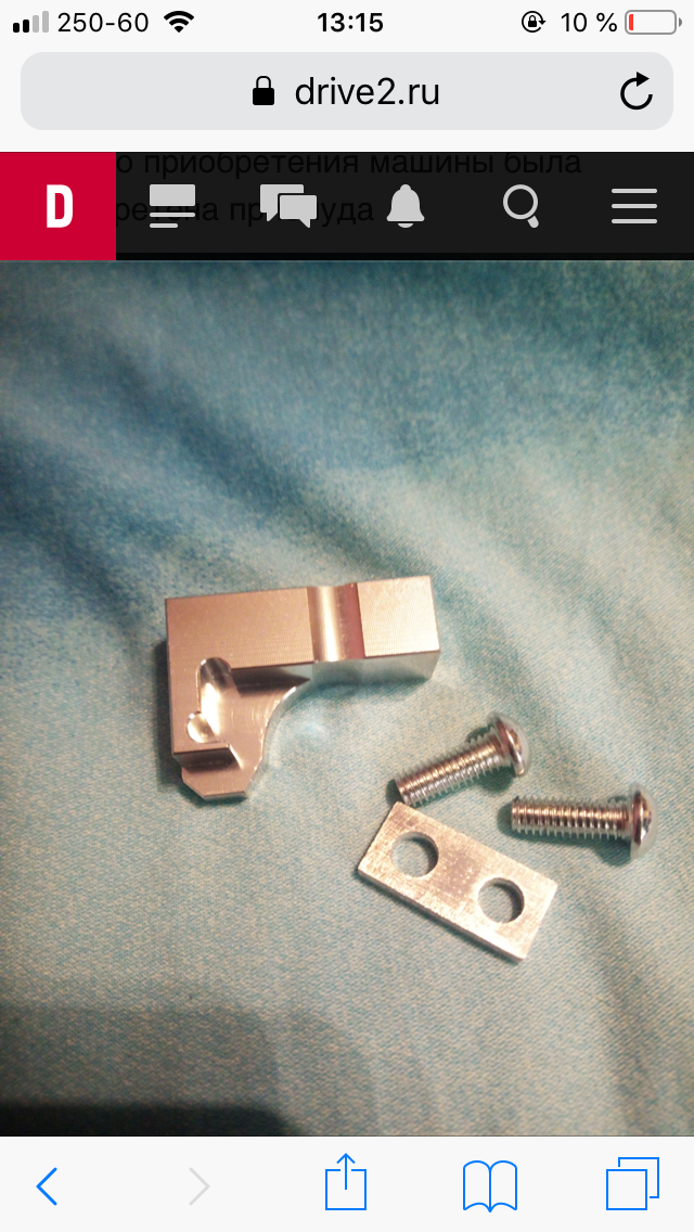

устранение ошибки p2015. может кому то поможет. кронштейн на

Re: Горит check engine, ошибка P2015
Сообщение ali680 » 27 ноя 2019, 13:19
продаются на алиэкспресс

Сообщение Alemania » 27 ноя 2019, 13:36
ali680
Три года ждал чтобы рекламу какой то херни запилить на форуме ? )))) Болезни надо лечить, а не святой водой протирать больное место
PS и да..на TSI такую штуку вообще некуда прилепить
