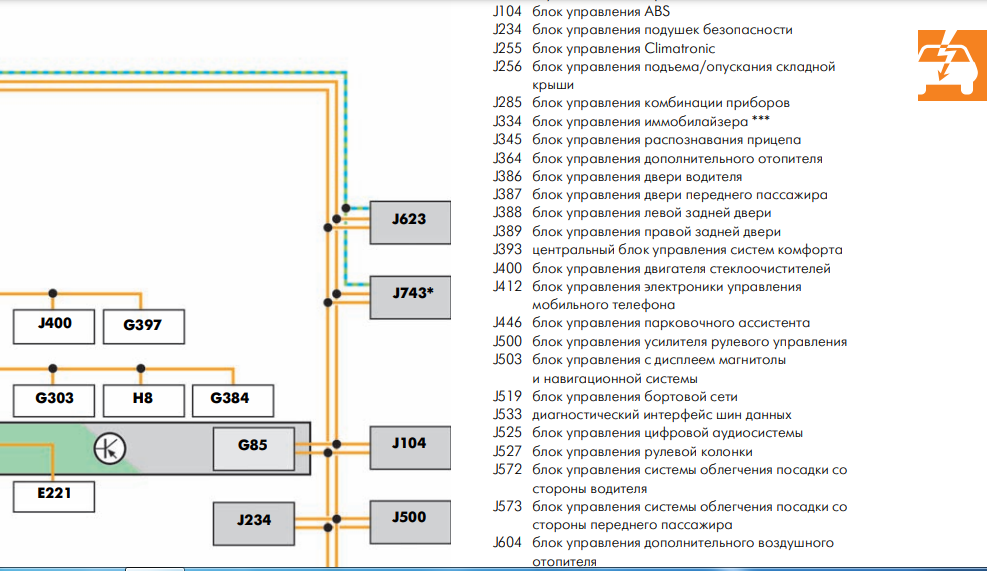

Ksandr писал(а):А что это за блок J572, каковы его функции и с какого это авто?
Блок управления памятью сидения
PASSAT B6 2.0 TDI CBBB DSG-6 2009 <Oo w oO>
А на вашем скрине с Васи блок совсем по другому называется. Или по вашему это абсолютно одно и тоже?

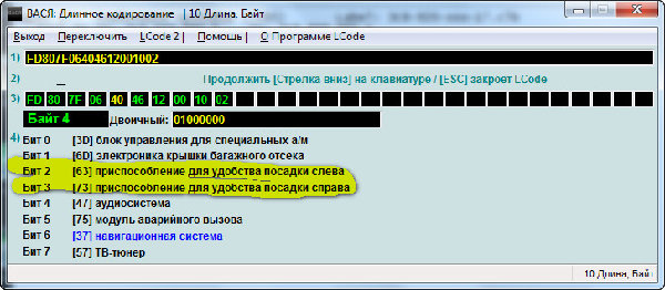

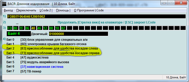

Вас пытаются привести к мысли что блок J572 на пассаты не устанавливался. Ошибка по нему в гейте потому что кто то поставил галочку в конфигурации. Надо убрать в гейте галочку и проблема будет решена.
PS
Проверьте эти битики в кодировке гейта
PS
Меня пытаются привести к мысли, что я сам что-то установил в свой автомобиль и теперь оно не работает как надо :lol:
Но смысл в том, что я езжу на авто с 2013 года и никакой блок J572 самостоятельно не устанавливал, машина приехала в такой комплектации из Германии. Поэтому я и не вступаю в спор, какой смысл :D
никто не лазил в конфигурацию. ошибка появилась недавно, но все функции сиденья работают
вроде как ошибка в том, что нет связи с блоком, но спасибо, гляну!

Видите ли в чем дело : блок J572 никогда не устанавливался на пассат б6, ни в какой комплектации (думаю, что и на любой другой пассат).
Это блок с другого vag, я написал с какого.
Блок, который работает с памятью сидений, имеет обозначение J136. Могу вам это документально доказать.
Хотя вы и сами могли бы зайти в поисковик и самостоятельно узнать что это за блок J572 и на каком авто он применялся. Но вам очевидно лень?
Думаю, что в Гейтвее, в списке оборудования, напротив этого блока стоит галочка - блок установлен. Поэтому ошибок, кроме той, что Гейтвей не видит связи с этим блоком, нет. Потому как, его нет физически. Нужно убрать галочку, "я так думаю". :?

Лень много писать. Просто убрать в гейте 63 адрес.
Как правило очень редко пропадает и питание и Кан шина. Если бы пропало питание с блока в Кан шине все равно блок бы определялся с ошибкой. Пооому что в Ваге адрес блока определяется нагрузочным сопротивлением внутри блока. Если бы блок реально был но галочка в блоке не стояла то была бы ошибка по неправильной кодировке.
Блок памяти положений определяется. В идеале они стоят где то рядом. И в идеале должны иметь питание с одного предохранителя и Кан шину одну.
Поэтому просто убираем 63 адрес с гейта
Сообщения: 4390

Alemania писал(а):Лень много писать. Просто убрать в гейте 63 адрес.
Честно, мистика какая то. Спасибо за помощь! :yes:

Re: Не убирается ошибка
Сообщение Amplify » 14 мар 2023, 10:32
Alemania писал(а):... адрес блока определяется нагрузочным сопротивлением внутри блока...
это как ? :?
может имеется ввиду про определение наличия блока по его входному сопротивлению (нагрузочному для CAN) ;)
Amplify
Сообщения: 743
Сообщение Alemania » 14 мар 2023, 11:34
Если верить описаниям вага, то у каждого блока свой номинал нагрузочного сопротивления. Может не совсем и прав но зачем их делать разными.
Сообщения: 4390
Сообщение Alemania » 14 мар 2023, 14:09
Amplify писал(а):
это как ? :?
Вот. Правильно. Херню я сморозил. Давно читал и забыл. А это очень плохо не знать и забыть )))
