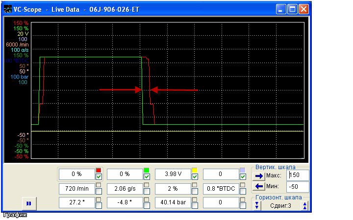

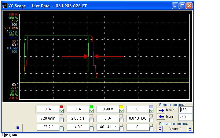

Вчера победил свою ошибку P2015, которая доставала в течении года. Сначала периодически раз в месяц, потом уже после каждого открытия - закрытия ( заслонки открываются > 2950 об\мин).
Ошибка возникала только в момент сброса газа, то есть при закрытии заслонок. график открытия закрытия выглядел так :
Как видно из графика, ход заслонок полный ничего не подклинивает, но почему то они закрывались с запаздыванием.
Разобрал пневмопривод, мембрана целая.
Взял шприц большой, откинул трубочку вакуума с клапана и накинул ее на шприц. Покачал заслонки шприцом, снял графики. Никаких запаздываний.
Чуть выше выкладывал тему из какого то форума, в которой говорилось о поролоновом фильтре в электромагнитном клапане.
Снял клапан, на нем есть пластиковая крышечка под которой действительно есть поролоновый фильтр. Вытащил его и попробовал работу заслонок. Без фильтра задание на положение заслонок и реальное положение заслонок стали идеально совпадать.
В багажнике валялась губка для мытья машины, отщипнул от нее кусочек и вставил вместо той заводской пиздюлинки забитой пылью.
Ошибка ушла.

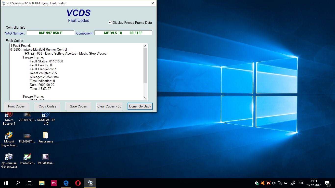

Доброго впемени суток всем. Ребята, по мотору BVY никто не сталкивался с ошибкой Р2015?Про дизеля и другие моторы информация есть, а про BVY не нашёл ничего. В 142 группе всё адаптировано. Снимал вихревые заслонки чистил, в ракушке тоже заслонки отчистил. Все заслонки ходят легко. Клапан вакуумного привода проверил-щёлкает, нигде люфтов нет. Данная ошибка после сброса появляется не сразу, а после раза с третьего завода, потом опять всё повторяется. Может кто чего подскажет. Заранее спасибо.
B6 BVY механника 2006г
Алексей102210238
Сообщения: 29
Зарегистрирован: 15 окт 2014, 05:55
Откуда: г.Москва ВАО
Re: ошибка p2015
Сообщение Vorobey » 18 дек 2017, 14:45
Датчик или шток изношен обычно. Снимать и смотреть посадочное место, или отключить программно и забыть.

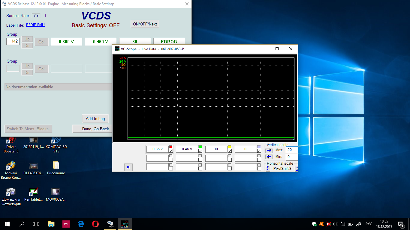

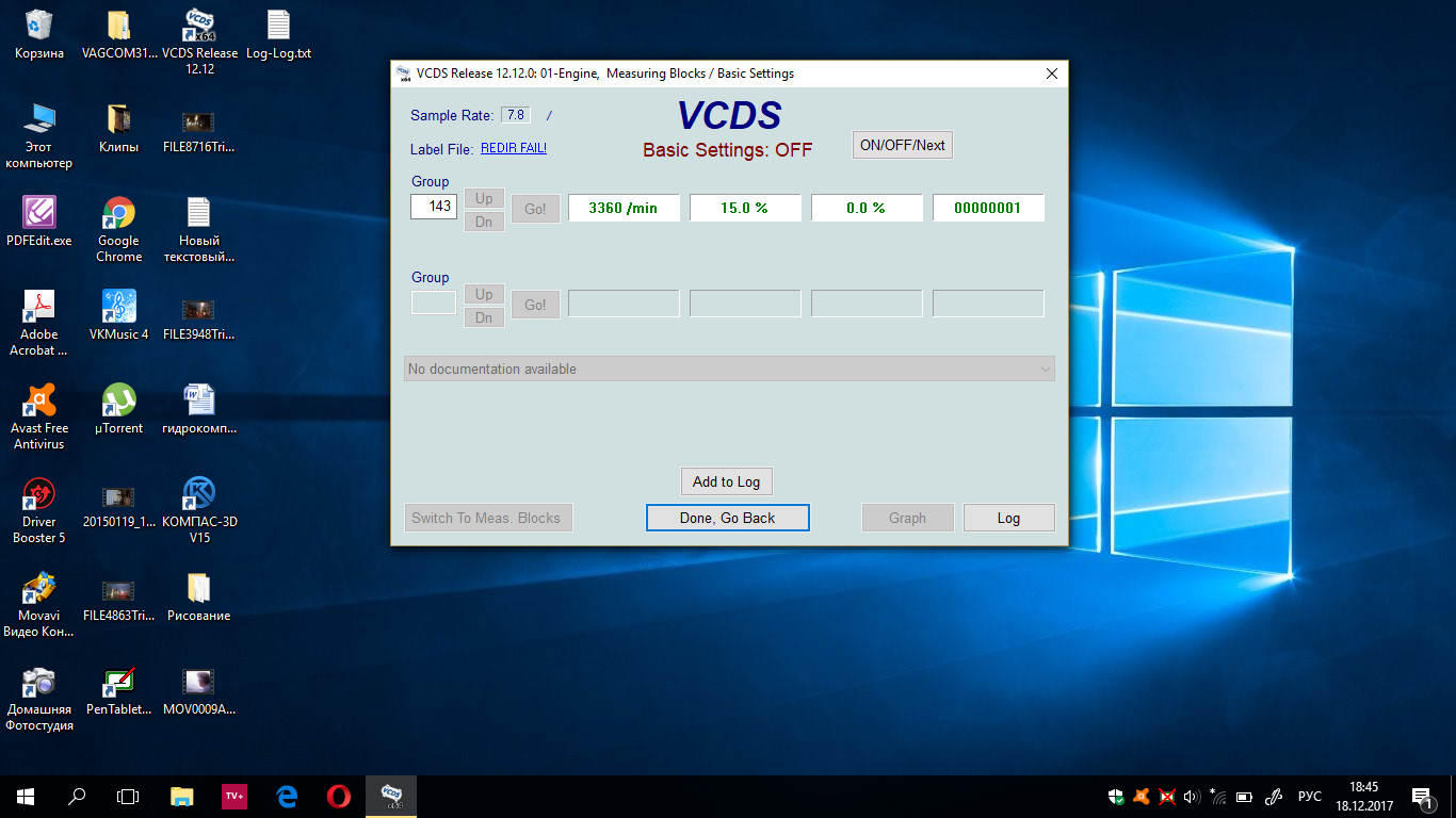

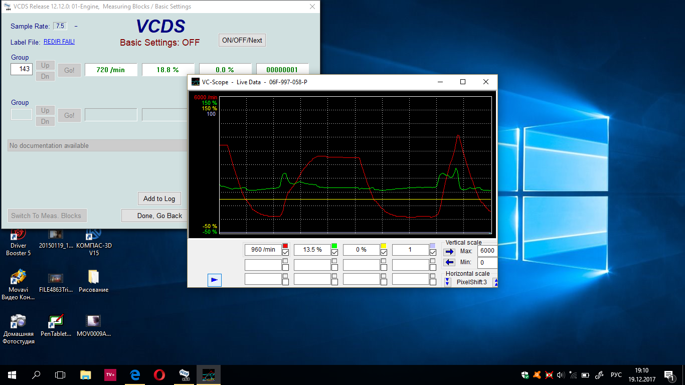

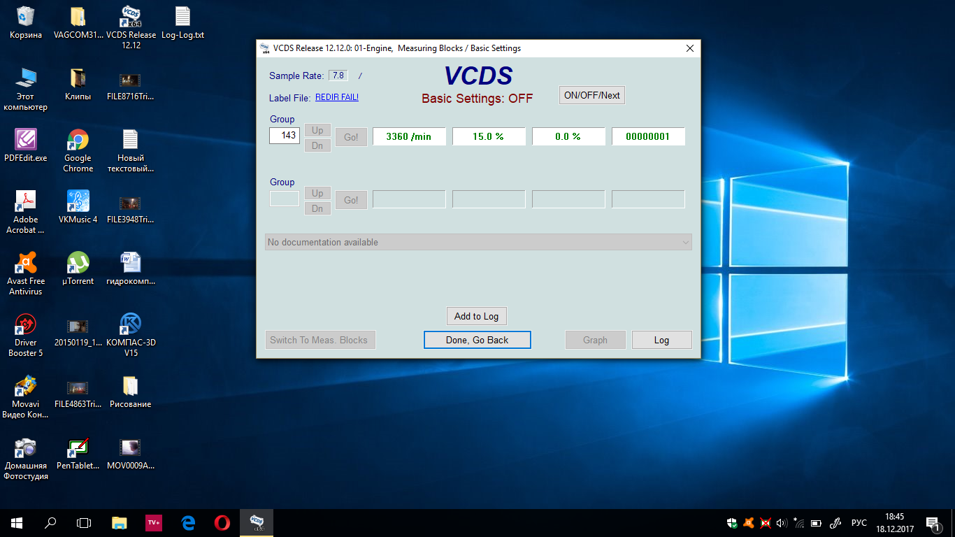

Сообщение Алексей102210238 » 18 дек 2017, 19:29
Алексей102210238 писал(а):
Alemania писал(а):что там особо понимать. Положение должно соответствовать заданию. Если есть отклонения - вот тут и надо подумать. В конце концов показать график никто не запрещает
Спасибо. Буду смотреть и попробую разобраться.
Снял граффик. Посмотрите пожалуйста что там.

Сообщение Alemania » 19 дек 2017, 09:45
Графики снять не получилось.
Ну во первых и моя ошибка была: понадеялся что у всех двигателей всё одинаково, к сожалению это не так. BVY это не CDAB.
Во вторых : для BVY надо смотреть 143 группу.
Описание 142 и 143 группы (непрерывное регулирование) смотрим в приложенном файлике
Измерений _Vag.pdf
После прочтения работы двигателя Программа самообразования
стало понятно что на этом двигателе заслонки работают не в ключевом режиме Открыто-Закрыто, а постоянно чего то там регулируют потоки воздуха для перехода между гомогенной и послойной смесью.
Анализируем группу 143
На холостых оборотах согласно описаниям:
Вакуумный привод должен втянуться и закрыть заслонки.
В третьем окне группы 143 должен быть 0
В четвертом окне должно быть 0001 1000 (что то вроде этого ) должна быть послойная смесь
При набросе нагрузки ( резко газануть тыщ до 4000 об\мин)
Вакуумный привод должен приоткрыть заслонки
Третье окно не должно быть =0 как на вашем принтскрине
В четвертом окне должно быть 0000 0001 или 0000 0011 (гомогенная смесь )
Надо снимать 143 группу и посмотреть как в работе вакуумный привод ходит (один газует второй смотрит)
Примерно такие мысли у меня родились после прочтения SSP и описания групп двигателя.

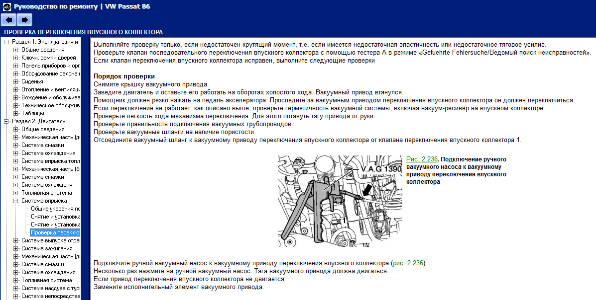

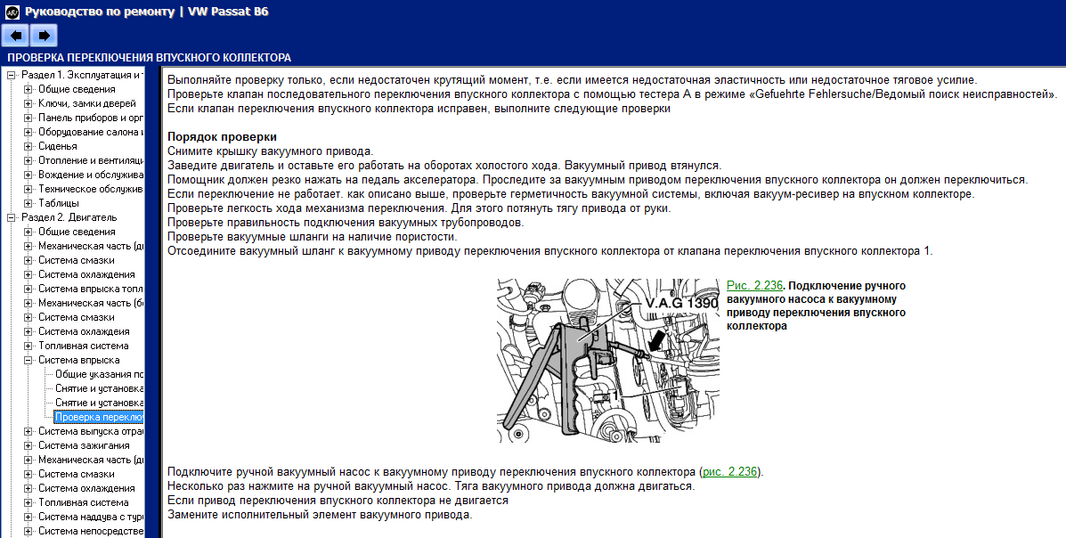

проверка переключения впускного коллектора | +
Из ЭЛЬЗЫ
впускного коллектора.pdf
Из ЭЛЬЗЫ
Проверка впускного коллектора.pdf

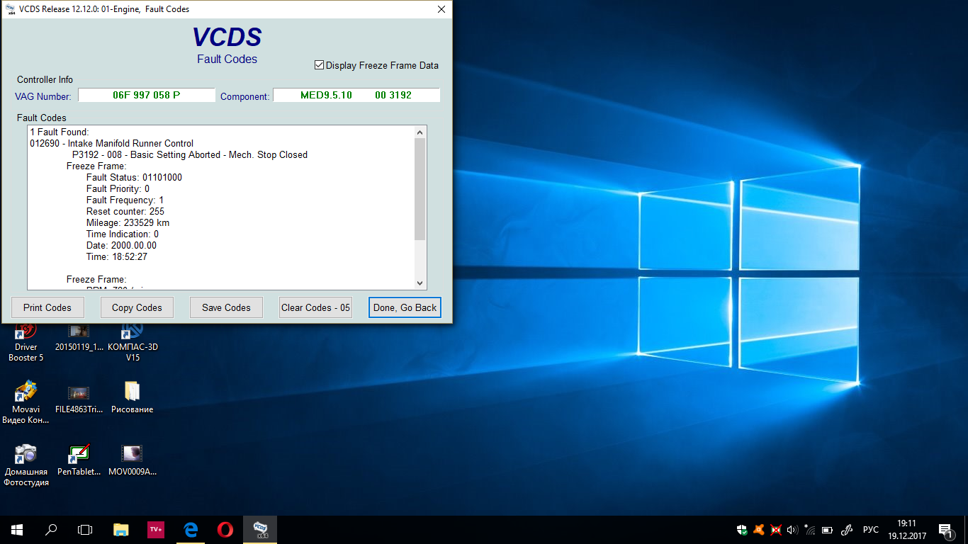

Сообщение Алексей102210238 » 19 дек 2017, 19:59
Alemania писал(а):Это не вакуумный насос, а вакуумный привод. Трубочку снять с клапана, одеть на шприц и покачать заслонки создавая вакуум. Понаблюдать значения в 142 группе и в 143 группе. Если с приводом все хорошо, значит заняться клапаном.
Вакуумный привод проверил, заслонки первого ряда двигает хорошо. При 4000об. открываются без проблем. В 142 и143 группе ничего не менялось. Вот снял граффики 143 гр. и ещё вылетела ошибка по адаптации второй группы заслонок. В выходные придётся опять разбирать вторую группу заслонок и смотреть привод. Моторчик при попытке адаптации жужжит. Если можно посмотрите граффики, что там не так... Заранее спасибо.

Сообщение Alemania » 20 дек 2017, 08:28
Вакуумный привод не имеет датчика положения. И по нему в принципе ошибки быть не может.
А вот те заслонки которые управляются моторчиком имеют датчик положения. По графикам заслонки вообще не шевелятся хотя должны бы.
С датчика положения все время идет 0. Почему ???
Либо датчик, либо проводка от него, либо я чего то не знаю и вследствие этого недопонимаю.
Поищите тест исполнителей на эти заслонки , во время теста проконтролировать 143 группу 3 окно.
Либо найти комрада с таким же двигателем и попросить сделать такой же эксперимент и график. ( есть тут на форуме один крупгейший специалист по двигателям BVY - ник на форуме kop )
