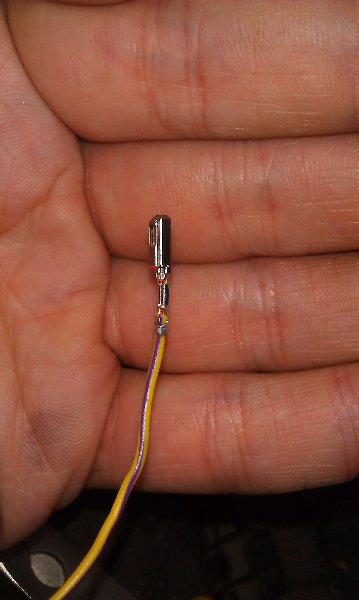

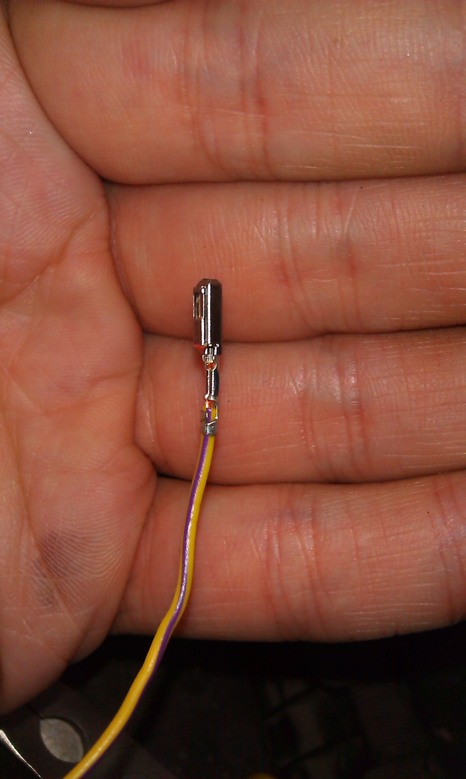

Останется самое веселое: выкрутить ЭБУ, вызвонить все еще раз, какимто образом припаять туда свою косу (хотя пайка в условиях вибрации - не гут) Надеюсь дело в ней). Потому как машина брыкается -каждый день, уходит в аварийный режим посреди перекрестков, и вытворяет прочие непозволительные вещи.
И снова здравствуйте)
Вообщем корень моей проблемы был к счастью найден): им оказались проблемы с одним из проводов (при изгибах пропадал контакт), и крайне хреновый контакт в пинах разъема со стороны ЭБУ! ("земляной" пин откровенно ходил ходуном
на иголке не держась никак). Первая часть проблемы была закрыта -заменой косы (и разъема на стороне БДЗ), а вот со вторым по прежнему проблемы. "Земляной" пин попросту сжал плоскогубцами - и контакт появился, но ведь это не выход..
Пины (на стороне ЭБУ 6 штук) хочу заменить. Заказал
N 907 647 01 - пин
000 979 025 E - ремонтный провод
не оно!
Может ктото узнает вот его? (размер примерно 1мм х 1 мм х ~ 17мм)
Машина Skoda Octavia -2008 (АКПП). Двигатель 1.6 FSI (BLF) Разъем - тот что 60-контактный. Заранее благодарен.. Сам перерыл весь интернет- но того что нашел, хватило на заказ неверных пинов :)
