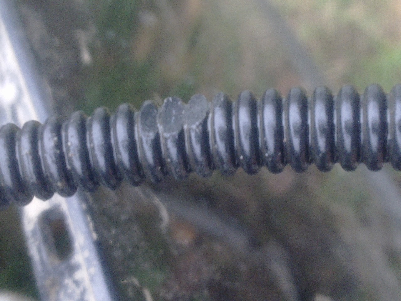

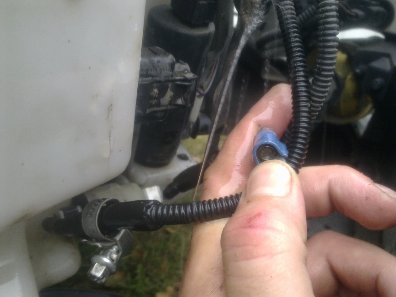

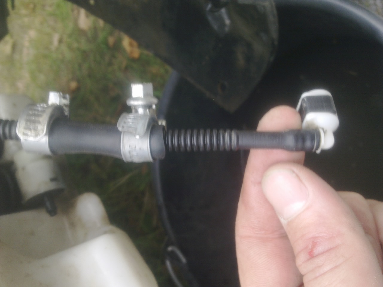

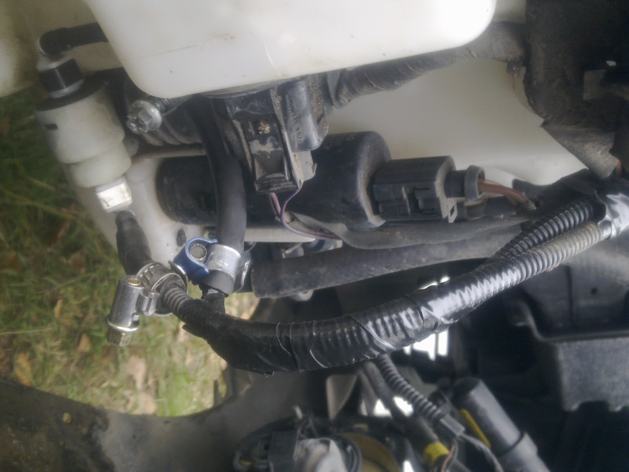

Где датчик
ЭТО ОН
Сообщения: 812
Re: Загорелся чек, стеклоочиститель.
Сообщение ЭТО ОН » 17 дек 2012, 21:55
ЭТО ОН писал(а):
SERGIOMIH писал(а):У меня тоже было, загоралось данное предупреждение, хотя омывайки было полный бак, это просто глюк датчика. Лечение: как будет аказия - полезешь под машину, можно снять датчик и почистить его.
Пришлось колхозить
Второй тоже перетерся практически
А у меня перетерся и за 2дня вытекал

Сообщение ЭТО ОН » 17 дек 2012, 21:56
Хронометраж в обратном порядке. пардоньте, перв раз.перетерся о кромку бампер из за неправильной прокладки шлангов на Заводе,хотя места там достаточно
