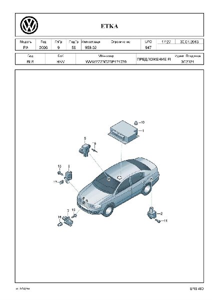

Знающие люди помогите, подскажите где искать датчик удара передний со стороны водителя? (где он стоит в самой машине)
Машина: passat B6 variant турбодизель 170 л.с. 2006 г.

Я про датчик от которого подушки безопасности стреляют. У меня авария была. подушки сработали, подушки все заменил, ремни тоже, компьютер показывает ошибку этого датчика, а где его искать не знаю(((

Сообщение pashustic » 30 янв 2013, 16:32
позырил етку...вот что нашел..позиция 2

Сообщение probeeerka » 30 янв 2013, 16:56
Чет мне кажется это не то.( Мне сказали, где подушки ставили, что по спецификации на Б6 стоит 6 датчиков удара, 2 сзади, 2 по бокам и два спереди (с пассажирский и водительский), у меня сбоит только водительский, но без сброса этой ошибки система SRS не работает вся!((( А на этой схеме где то сзади один, это наверно не то.

Сообщение probeeerka » 30 янв 2013, 16:59
А вот 7 и 9 на этой схеме, это не может быть передние датчики? Я просто сначала чет подумал что это замок капота.

Сообщение pashustic » 30 янв 2013, 18:29
probeeerka
7 ка это сенсор продольного ускорения!
