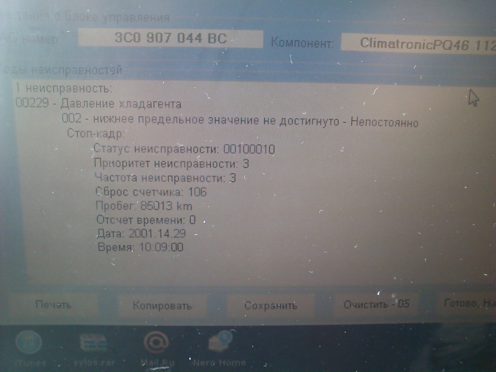

Сообщение RUS.YRN » 04 май 2013, 17:17
Приветствую комрады!Сегодня проверял на наличие ошибок и появилась такая в блоке климата.Что за ошибка?Что и где смотреть и что в итоге из этого может случиться?Всем откликнувшимся спасибо!

Сообщение RUS.YRN » 04 май 2013, 19:30
Ошибка стирается,но повторяется,климат работает.Я меньше года назад систему полностью заправлял,фреон так быстро испаряется что ли?Можно ли как то по другому проверить система пустая или нет?

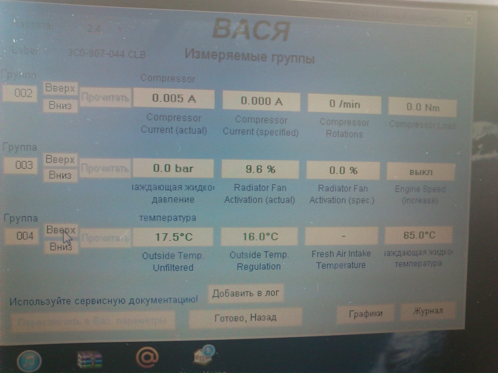

Сообщение RUS.YRN » 07 май 2013, 12:52
Проверил климат в измерениях.Измерял как и сказали на LO.Вот что получилось
Кто что скажет по этому поводу.Я ничего в этом не понимаю :( Но что то мне подсказывает что то не то :?
P.S.При проверке опять появилась та же самая ошибка,которая указана в первом посте

Сообщение Чиф95 » 07 май 2013, 14:39
Судя по скану фреона в системе нет. Ток на открытие клапана тоже не поступает. Если не ошибаюсь, в системе есть защита, препятствующая поступлению тока на клапан при отсутствии давления.
