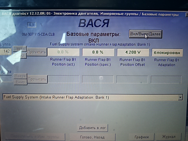

Re: Горит check engine, ошибка P2015
Сообщение patap82 » 05 мар 2015, 14:53
fes69 писал(а):Нет при включенном зажигании но не работающем двигателе.
Вот от сюда брал информацию, там подробно описано.
http://www.passat-club.ru/forum/threads ... ight=P2015
Сегодня попробовал и у меня при не заведенной машине показывает вот так,что это? :?

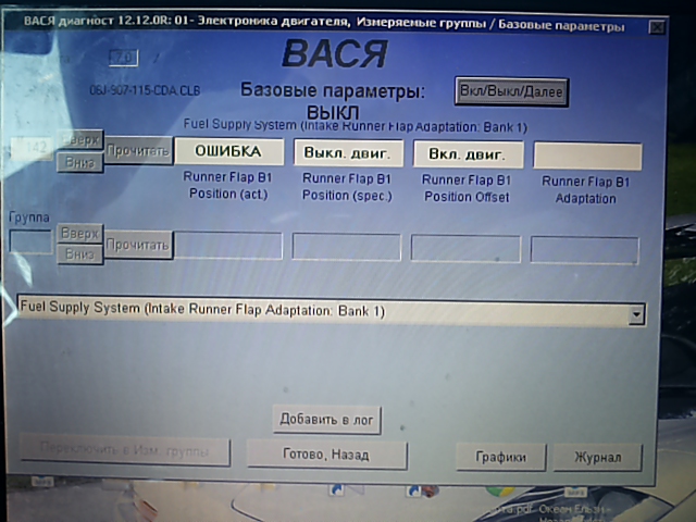

Сообщение patap82 » 05 мар 2015, 14:55
А второй раз вот такое :?

Зарегистрирован: 24 июн 2013, 09:28
Сообщение patap82 » 05 мар 2015, 21:05
patap82 писал(а):Сегодня попробовал и у меня при не заведенной машине показывает вот так,что это? :?
Что никто не поможет? :oops: Почему после попытки адаптировать заслонки появилась надпись заблокировано? :(
