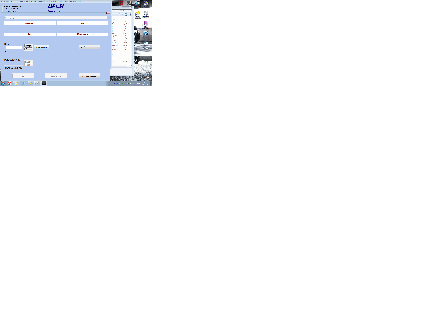

Сообщение Pasha1.8T » 25 фев 2014, 22:21
То есть, можно обойтись без замены блока управления?
Тогда что надо сделать? я не совсем понимаю. При адаптации вылезает ошибка. Базовые установки вообще ни чего не дают..

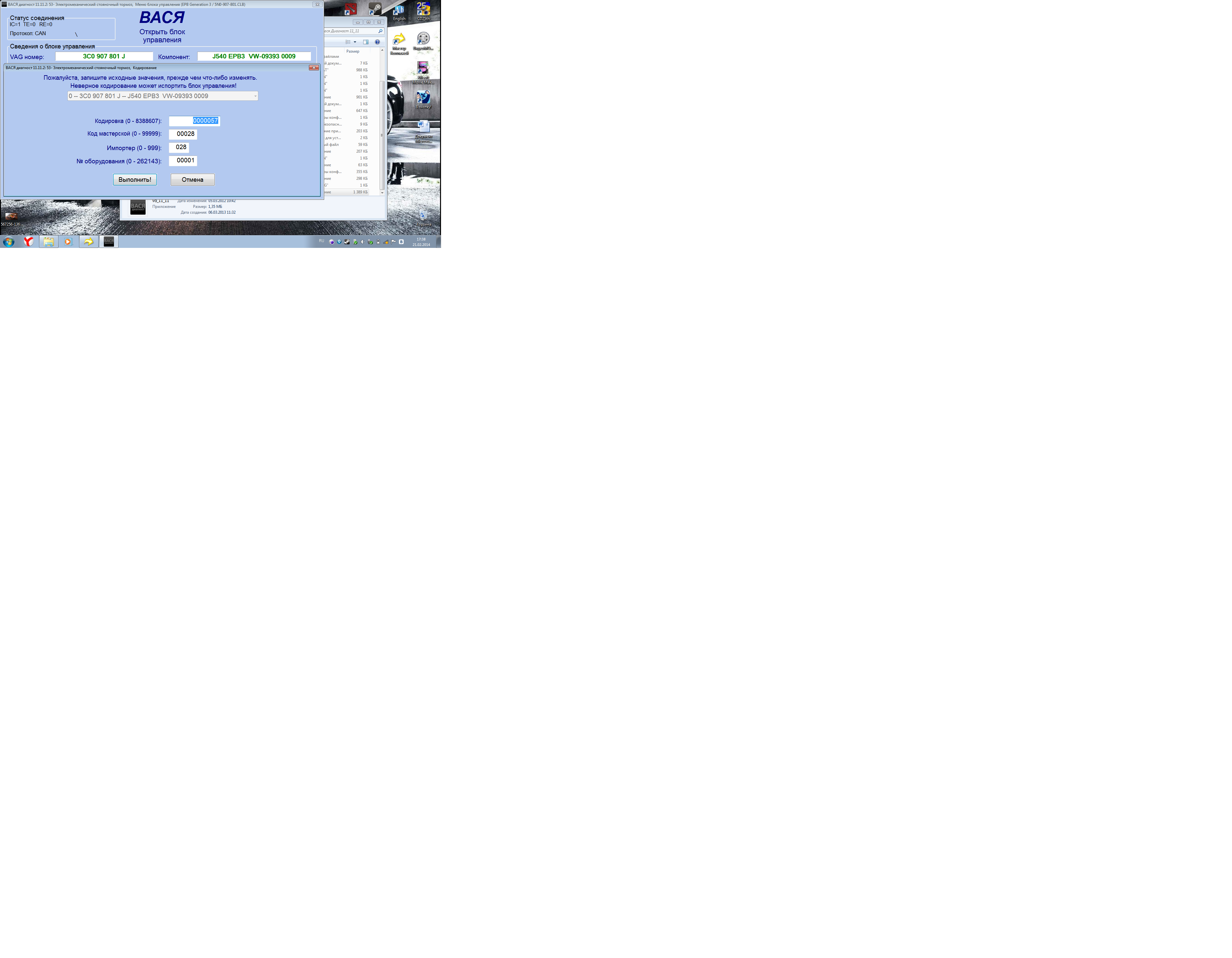

Сообщение Pasha1.8T » 25 фев 2014, 22:23

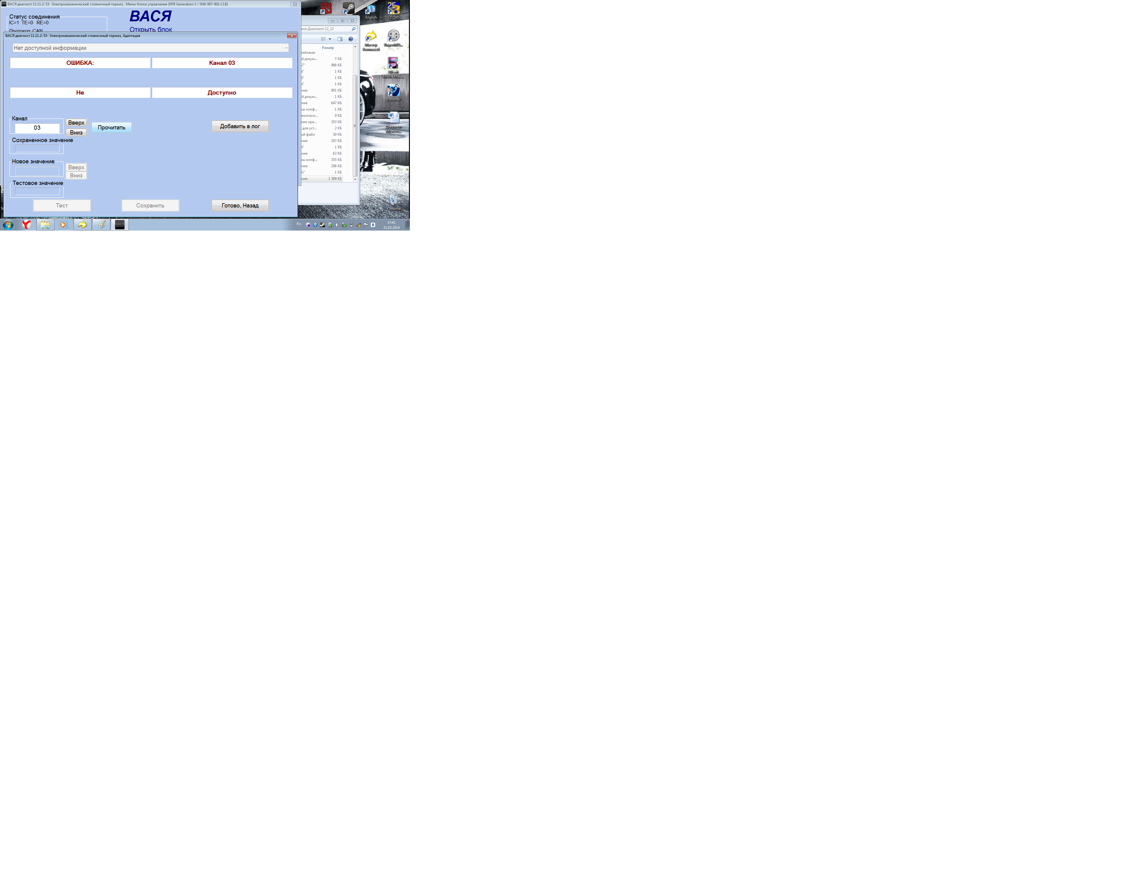

Сообщение Pasha1.8T » 25 фев 2014, 22:24

Сообщение pashustic » 25 фев 2014, 22:28
Pasha1.8T
Смешались люди кони. Адаптировать датчик это значит не обязательно лезть в адаптации.
Читай выше, я расписал се делать
53 блок, далее базовые установки и выберешь этот злополучный датчик.
Re: Не убирается ошибка
Сообщение Pasha1.8T » 25 фев 2014, 23:19
У меня ни чего он не проходит в базовых установках в 53 блоке.
Скорее всего бок новый надо заказывать.
