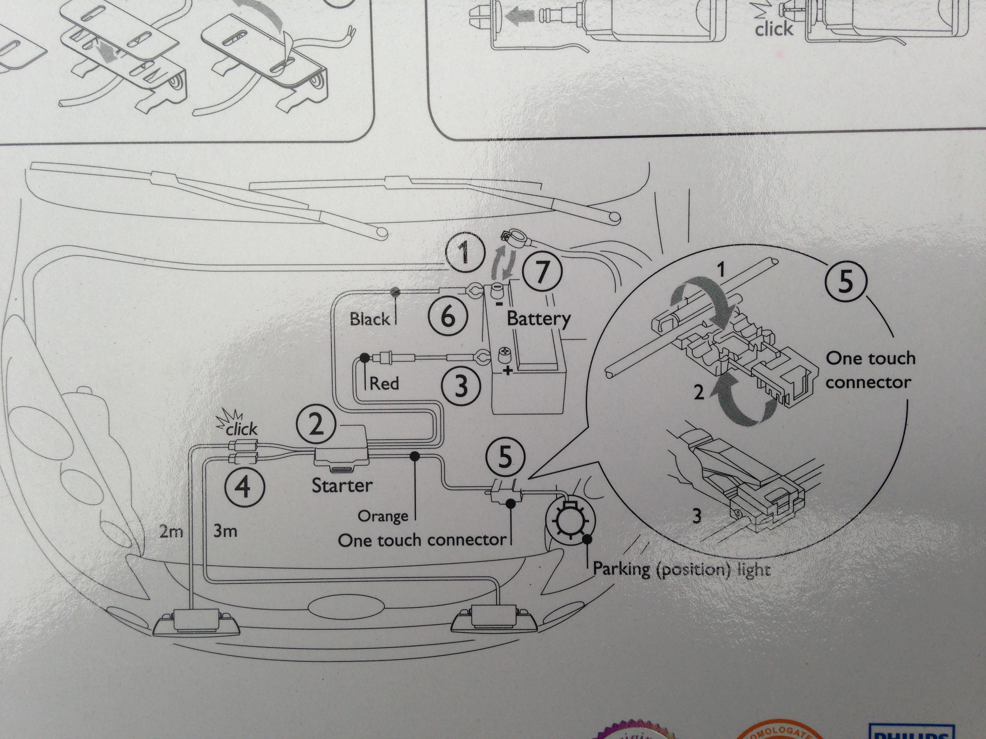

Дело было так!Решил установить себе ДХО, выбор пал на Philips LED Daytime Lights — 5!

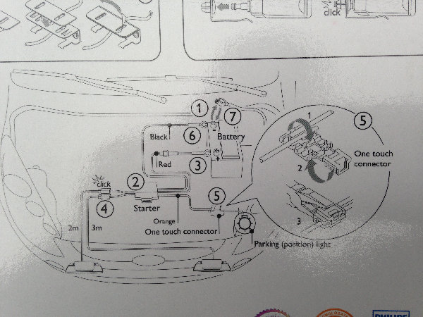

Всё делал по инструкции , кстати вот она:
И вот я на шаге 5,

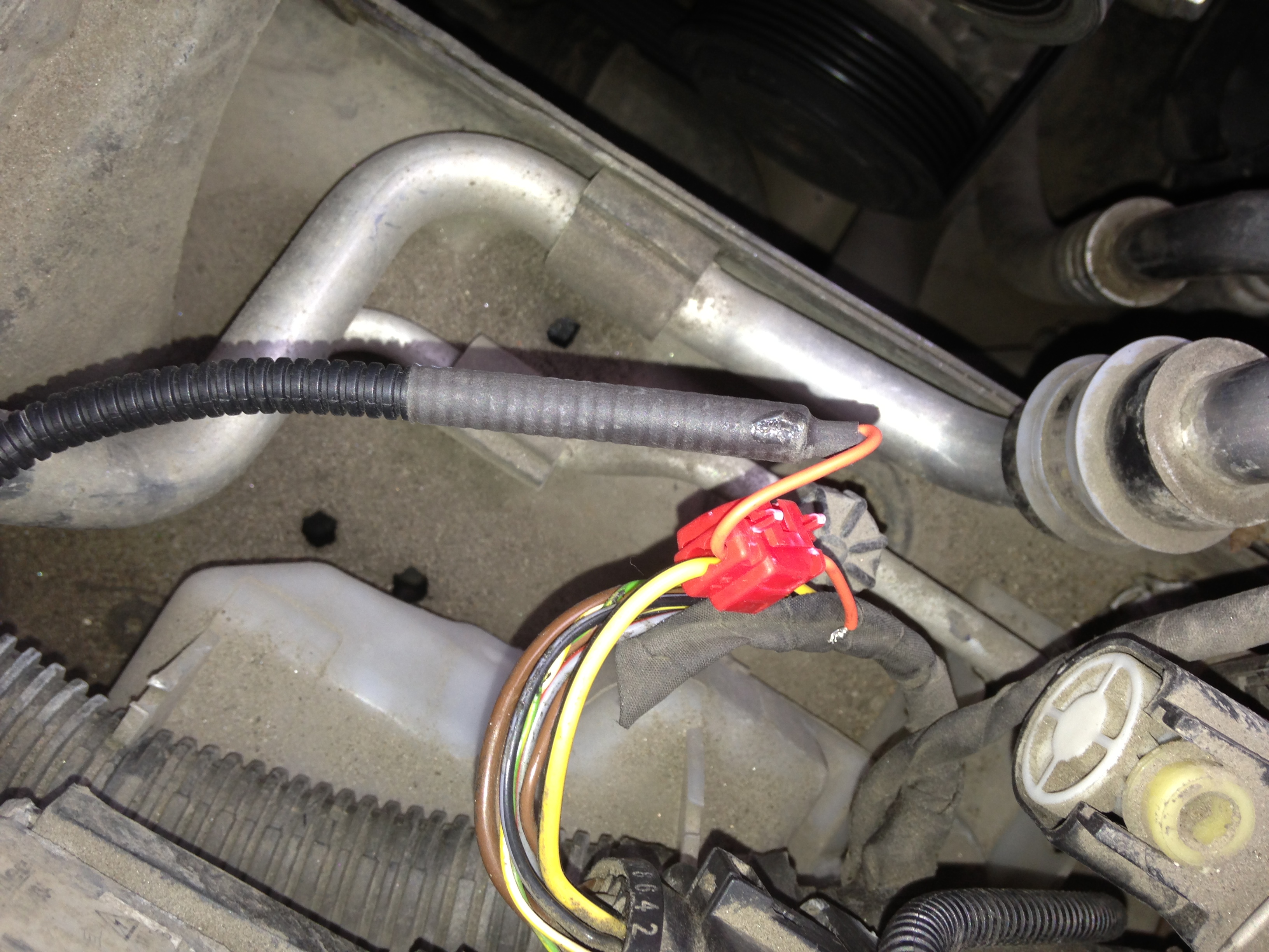

с правой фары (по ходу движения авто) снял клейму, тестером проверил куда подается напряжение, оранжевым проводом "потыкал" и нашел нужный контакт :good: !
Взял идущий с ДХО зажим и по инструкции зажал оранжевый и черно-желтый!
Теперь ДХО отключаются при включении ближнего света!УРА ГОСТ соблюден!

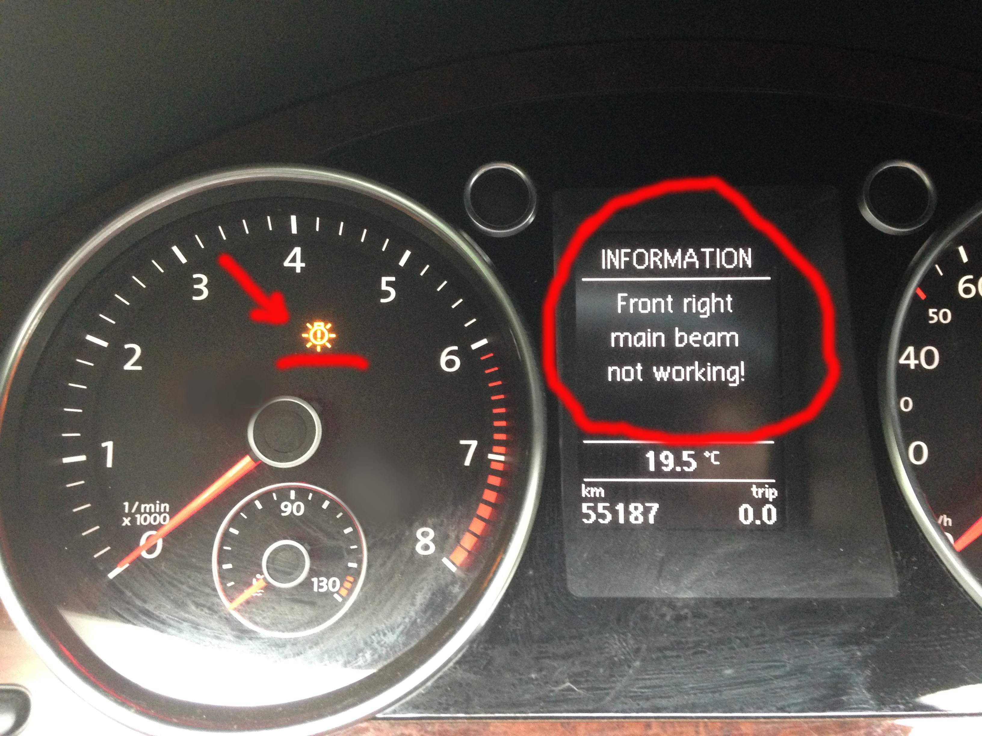

НО, :cry: в салоне мне не до радости!

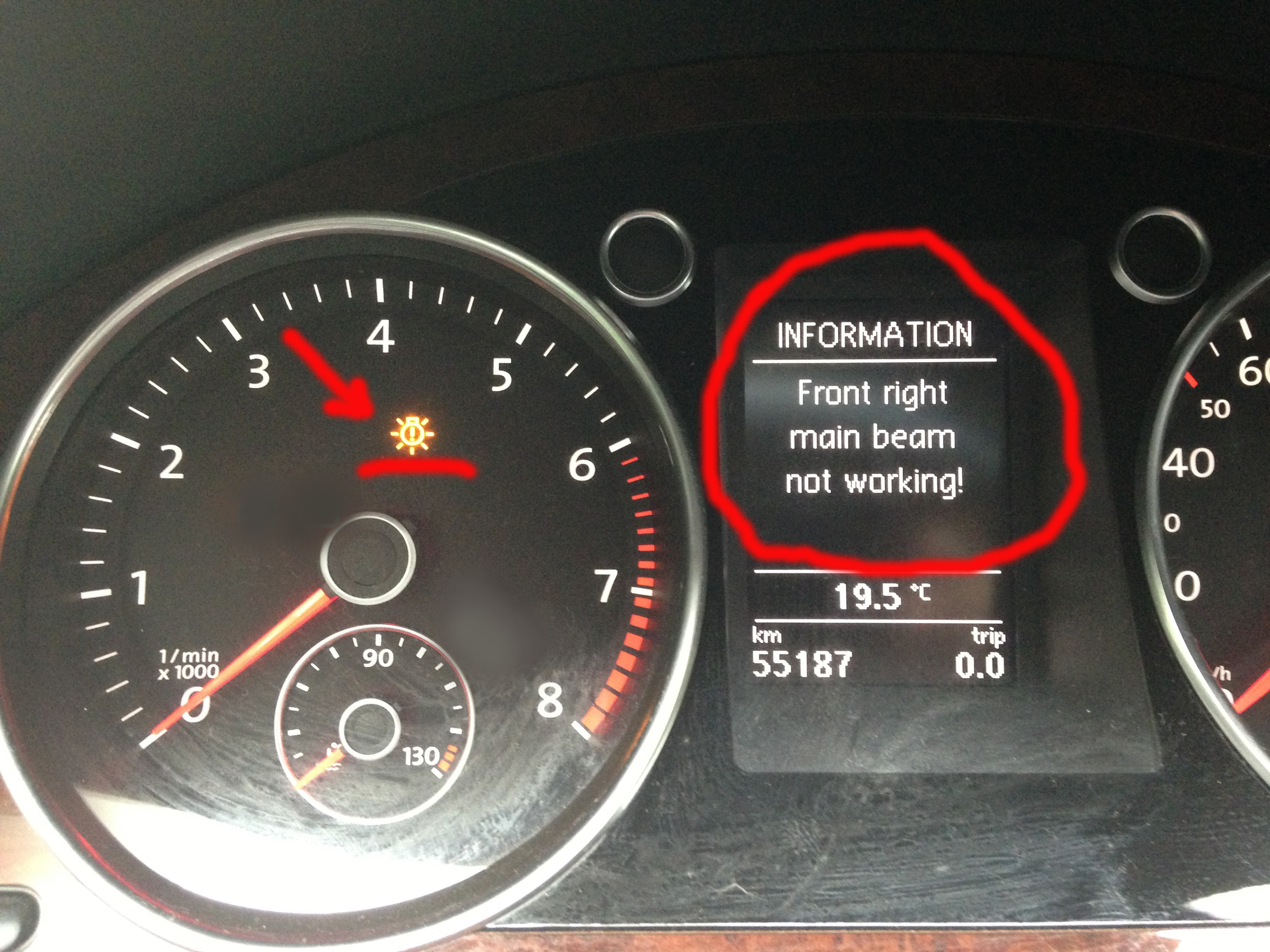

на табло "front right main beam not working"
Значок горит не переставая!
Так то, всё работает без проблем!
Но всё же, значок и надпись....
Опишу свои тщетные попытки:
1) перебрал все предохранители(вытащил -вставил), все целые;
2) отсоединял аккумулятор;
3) пробовал снова разъединить оранжевый и черно-желтый
Сразу скажу что в электрике не разбираюсь!Не пинайте сильно!
Прошу подсказать что же мне делать?

Че-то у меня сомнения что ты выбрал нужный провод. )) Если не ошибаюсь нужно было к габариткам цеплять, а это вроде какой-то с полосой.
Vasily_b6
Сообщения: 4925
Re: Горит значок неисправность адаптивного освещения
Сообщение dark_water » 23 июн 2013, 00:16
Да, этот с полосой "черно-желтый" я пробовал, вроде на него когда включаешь ближний подается "+"!
А больше я проводов не нашел какие к фаре идут!
А к какому проводу надо?И если подключаться к другому, то как этот провод "залатать" грамотно?

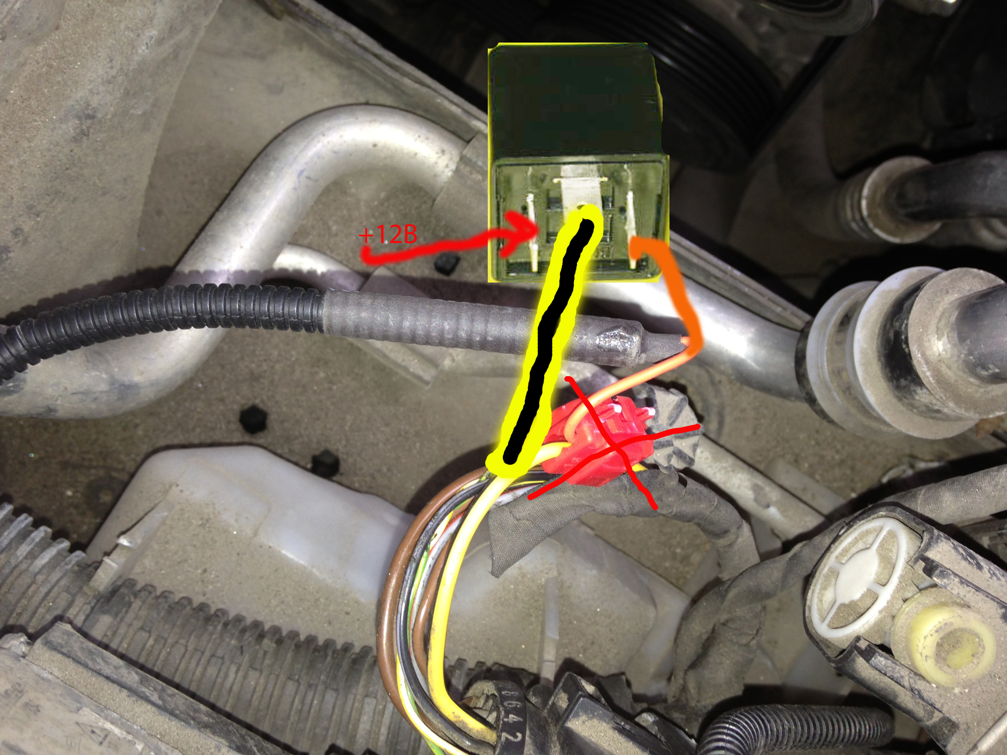

Немного допрло: Ситуация в том, что когда включаешь ближний, скажем, часть напруги уходит на твои дхо для их погашения (на 50%?, правильно понял?) вот комп и выдает ошибку. Можно сделать через релюшку, продублировать на нее 12 в, а управляющий взять с ближнего, т.е. Когда ближний включен, идет сигнал на реле (много он забирать напруги не должен) и реле щелкает 12 в на твои дхо и те гаснуть (или тухнут). Короче реле разгружать будет твой сигнал с ближнего и не будет ошибки.
Надо пробовать.
Купи вазовское реле.
1) Добавь к нему постоянные 12 в.
2) Добавь это реле к своей схеме подключения в районе где ты уже врезался в ближний
3) а блок управления дхо подключи к выходному потоку из реле уже.
Твоя схема : ближний - блок управления дхо
Предлагаемая: ближний - реле; 12 постоянные - реле - блок управления дхо

Vasily_b6 писал(а):Можно сделать через релюшку, продублировать на нее 12 в, а управляющий взять с ближнего, т.е. Когда ближний включен, идет сигнал на реле (много он забирать напруги не должен) и реле щелкает 12 в на твои дхо и те гаснуть (или тухнут).
что то типа этого?

Эх, отдернуть розовый ограничитель, взять типа скрепки но крепче (лучше отвертку из набора микрокрутильщика). Вставить со стороны касания контактов сконтактами фары. Посмотри на пин в инете- поймешь где усики пинов. Прижав усики с двух сторон спок вынимаешь контакт вместе с резиновым уплотнителем, а далее разберешься.
По хорошему, если тебе нужно чтоб не горели, то тебе и блок управления дхо не нужен уже.
А схему правильно прикинул.

И всё таки почему когда снял я перемычку (соединяющую оранжевый и черно-желтый провода) комп показывает неисправность всё равно?!
Может ли быть причиной этому оголенный провод (черно-желтый) ближнего и дальнего света?
Passat B6 2010 г., 1,8 TSI, 7 DSG, Highline
dark_water
Сообщения: 30
Зарегистрирован: 25 апр 2013, 10:35
Откуда: Волгоград-Тула-Москва(ВАО,Гольяново)
Сообщение Bad Boy » 23 июн 2013, 18:52
Ошибку надо сбросить просто, она сама не уйдёт.

обычно ошибки по свету с приборки уходят без шнурка при решении проблемы. лампочки менял перегоревшие лампочка на приборке гасла.
Сообщение dark_water » 24 июн 2013, 20:46
Уважаемые товарищи пасатоводы!
Ошибка устранена методом умелых рук и шнурка!
