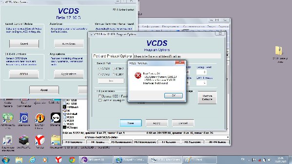

Добрый день. Получил китайский шнурок установил драйвера запускаю выдает следующую ошибку.
Что то с версиями драйвера?

pspapp писал(а):, скину дрова которые мне подошли.
А причем здесь дрова то ;)

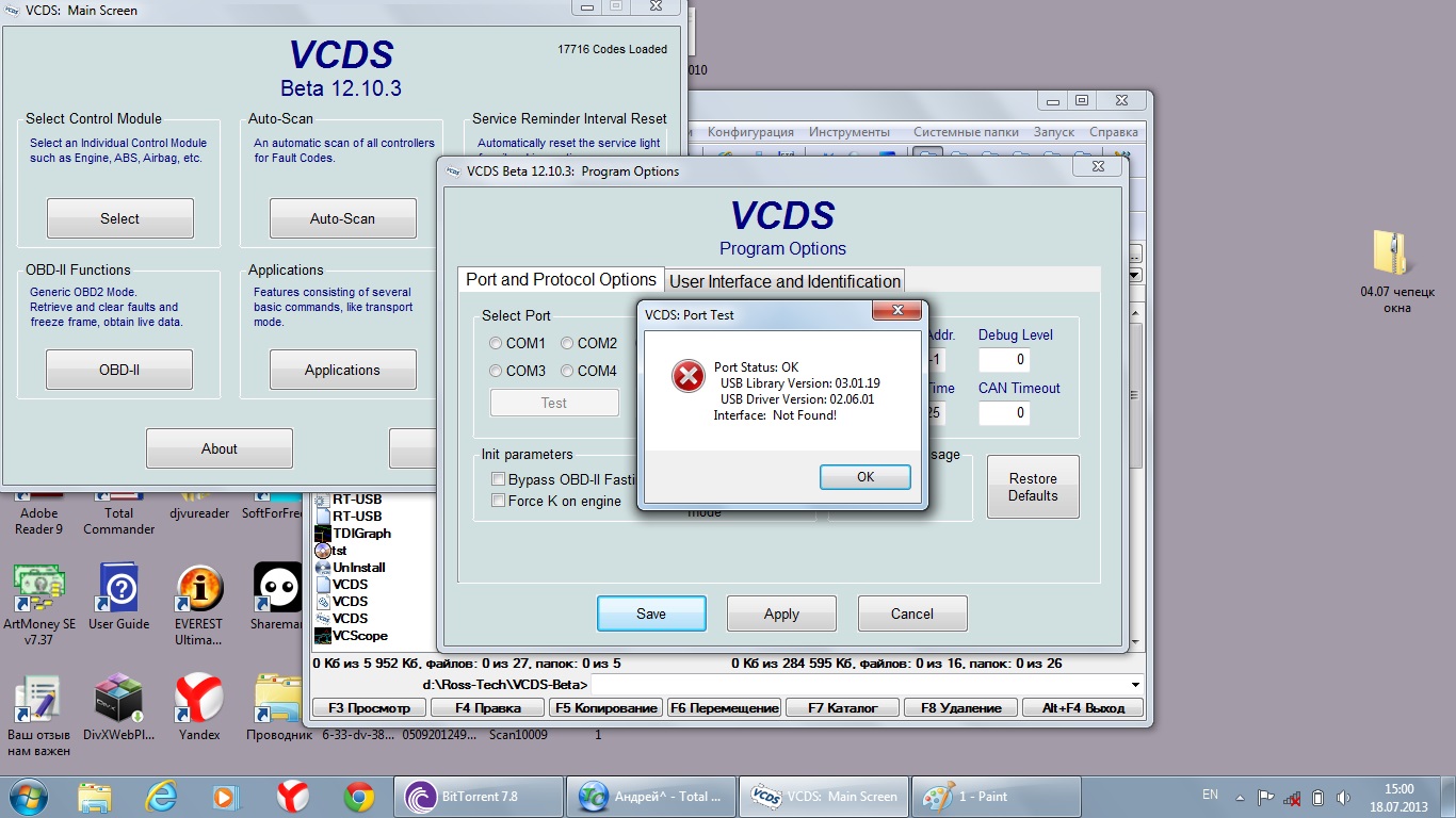

Если посмотри на картинку то статус порта ОК ;) , значт дрова установлены правильно
Тут трабла в кривой 12.10.3
http://b6club.ru/viewtopic.php?f=9&t=13003&hilit=%D0%BE%D0%B1%D0%BD%D0%BE%D0%B2%D0%BB%D0%B5%D0%BD%D0%B8%D0%B5&start=25
Самый последний пост камрада со ссылкой на 100 % рабочую ( сам проверял) версию!! ;)
ВТорое попробовать откатить дату на компе ;)
Третье закрыть доступ в инет именно этому шнурку. ;)

Паш, ну у него вроде ясно написано: - Intrface not found
Драва встали и нормально определиись, программа запущена и сделан тест без подключенного шнурка.

Babay писал(а):Драва встали и нормально определиись, программа запущена и сделан тест без подключенного шнурка.
Если шнурок не подключен к авто то так и написано.. А тут интерфейс не обнаруже!! ;)
Re: Настройка китайского "шнурка"
Сообщение Babay » 19 июл 2013, 10:55
У него шнурок, либо не подключен, либо не виден компом.
У меня на новом ноуте с восьмеркой было такое, но программа воообще отказывалась запускаться, после установки виртуалки программа пошла но не видела шнур (именного interface not found), прописал порты в виртуалке и все стало хорошо.
