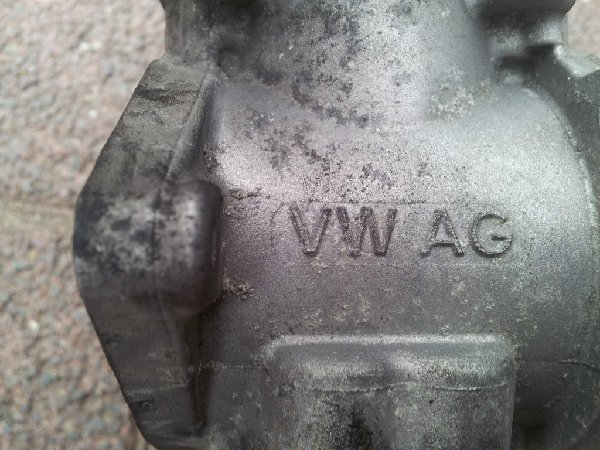

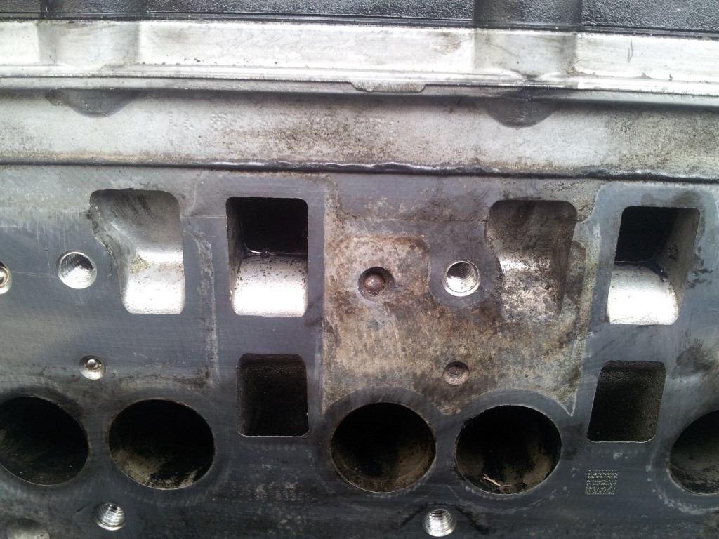

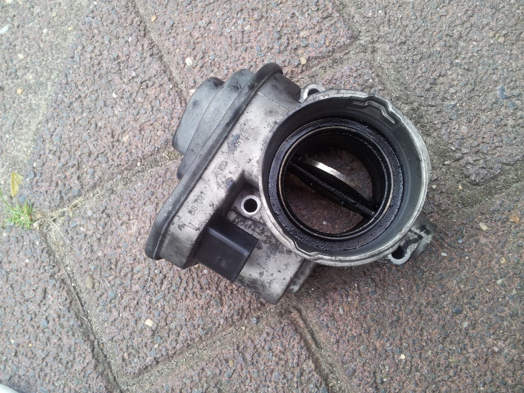

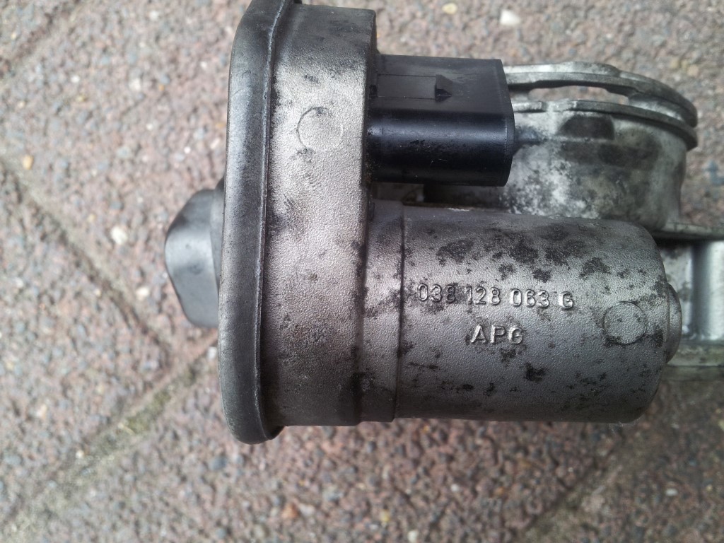

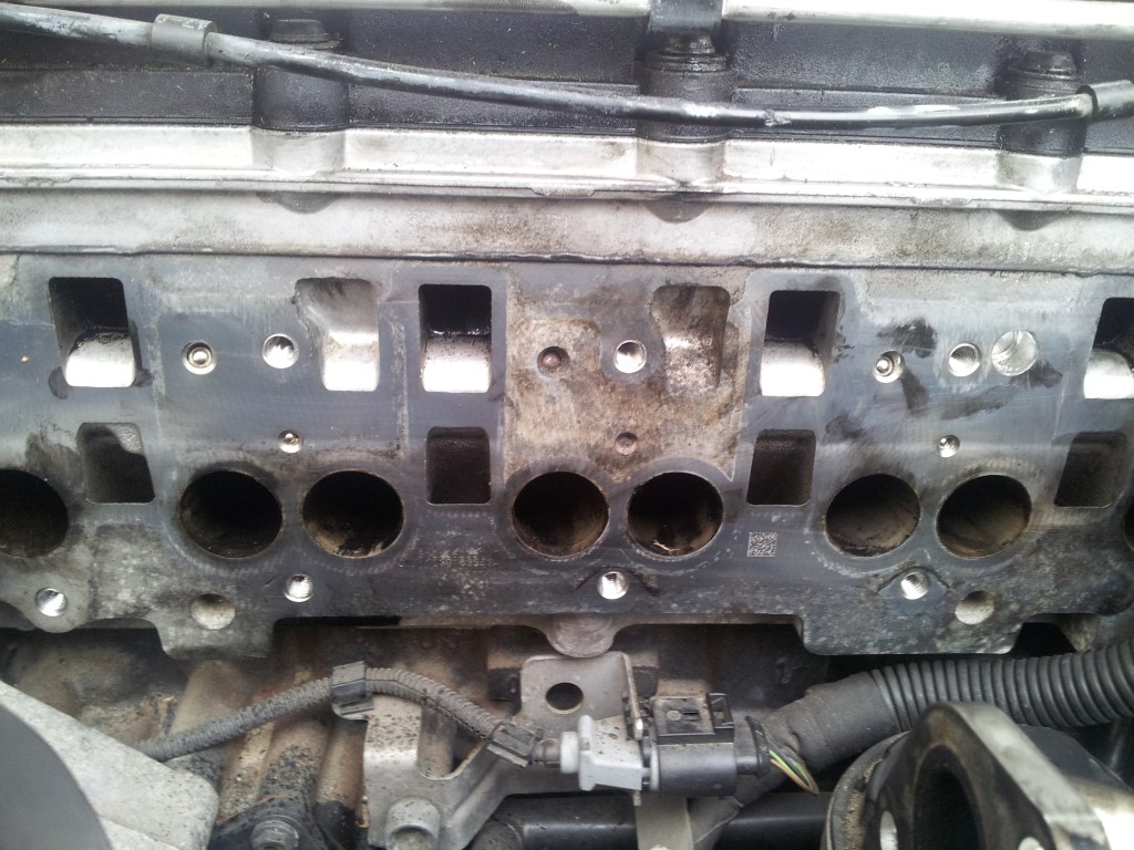

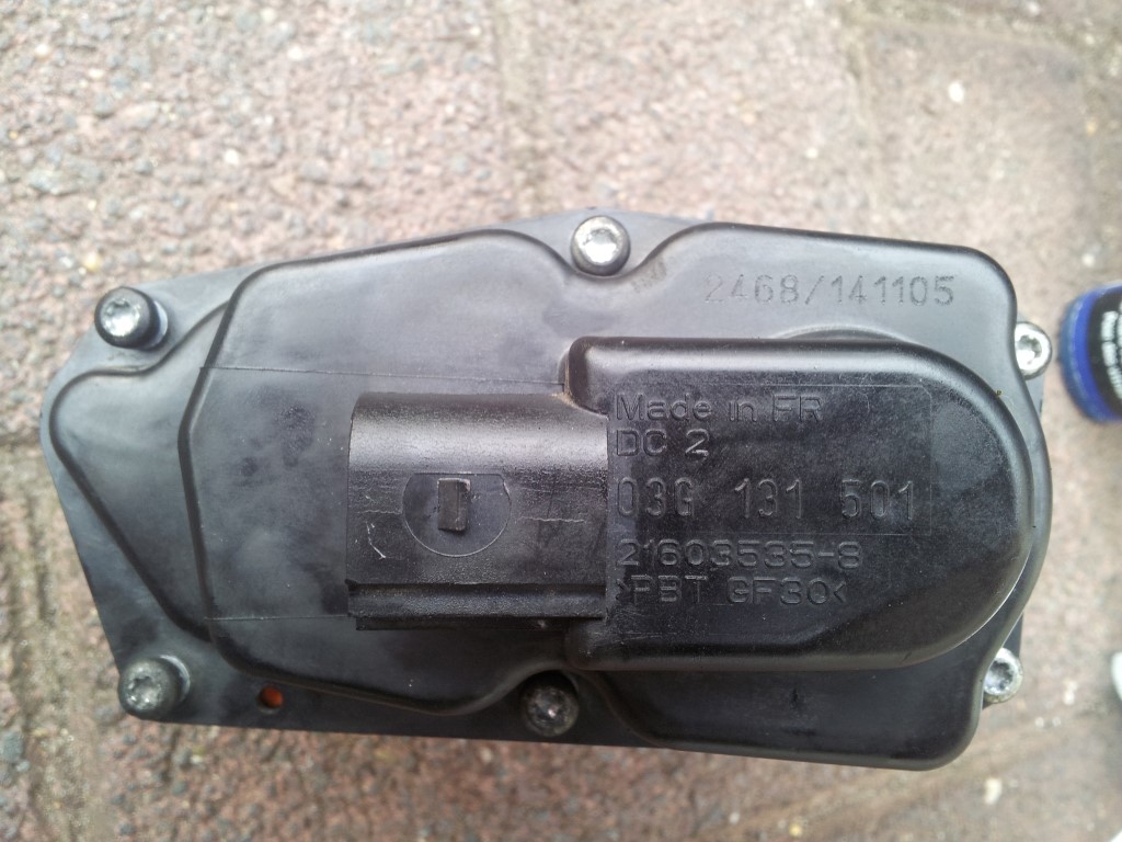

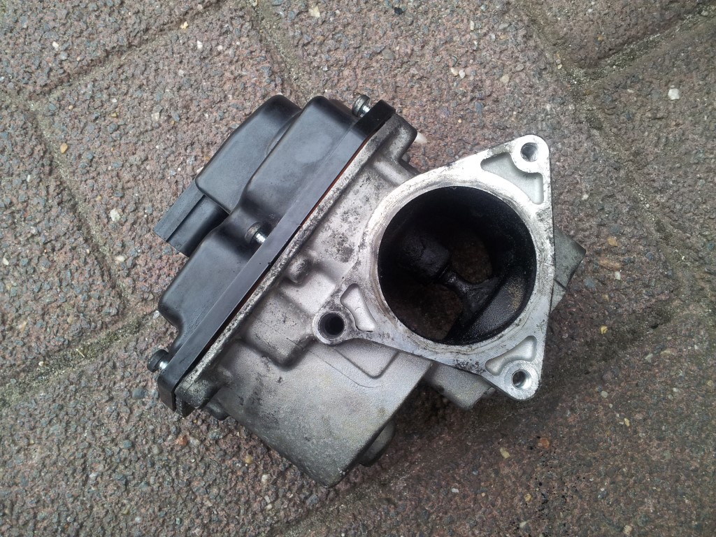

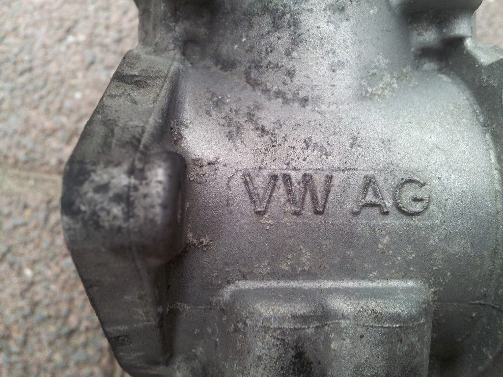

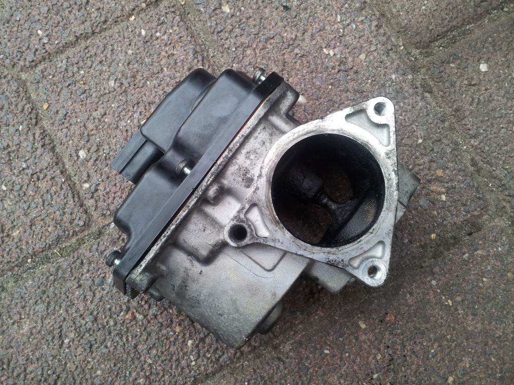

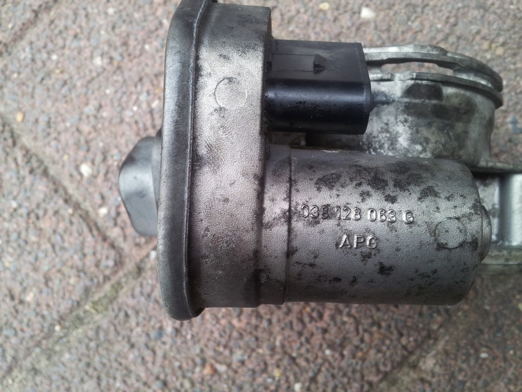

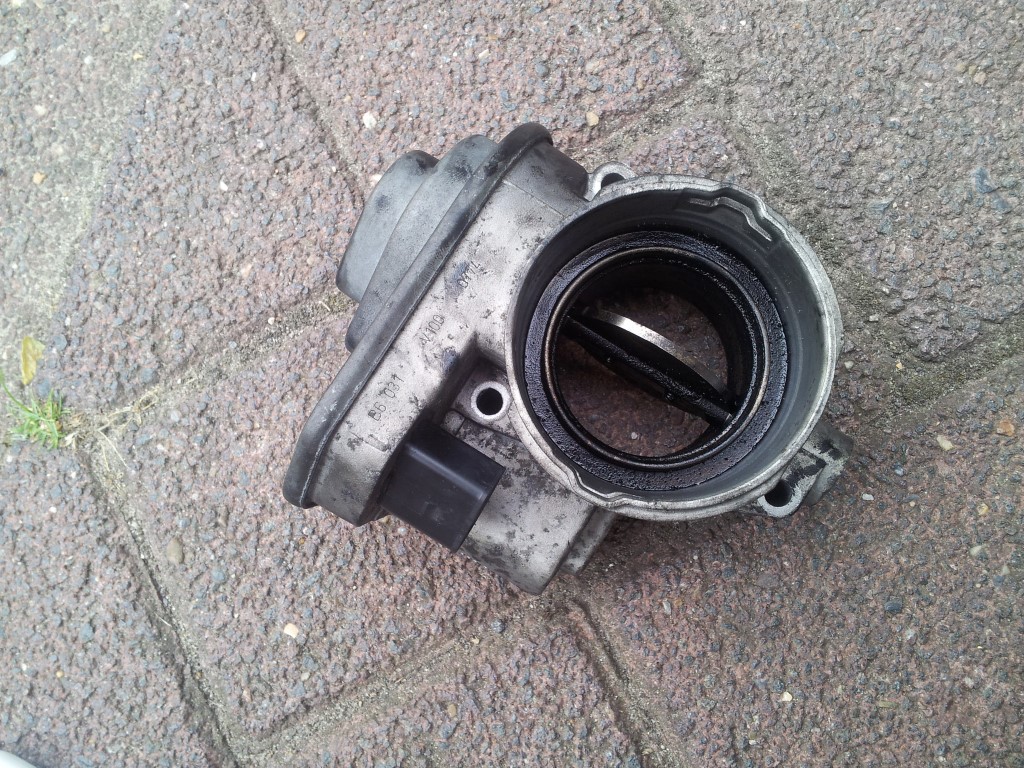

Сегодня снял коллектор и ЕГР клапан см фото, там вроде бы два клапана но какой из них ЕГР я так и не понял но ни один из них признаков жизни не дает, возможно я не правильно проверял если кто знает как можно проверить их работа способность подскажите пожалуйста буду очень благодарен.
И еще одно вентиляторы заработали.
когда снял коллектор увидел ржавчину по середине см фото.

Денис055 писал(а):Может ли при выхода из строя ЕГР клапана чтоб машина на холостых троила и плохо заводилась?
И еще значительно увеличился расход топлива.
Может. Попробовать снять и промыть - не всем,но помогало.

У вас к ремонту впускные заслонки и венты под замену .

А заслонки стоят во впускном коллекторе ...

Заслонка и клапан стоят на впускном коллекторе, клапан слева, в любом случае снимать придется.
Денис055 писал(а):а где стоят эти заслонки и болты которых нужно менять???
"Болты" это вентиляторы, сначала проверь предохранитель.

Венты по боку ..а вот заслонки просто перекрыли часть воздуха и все .... мое мнение .
