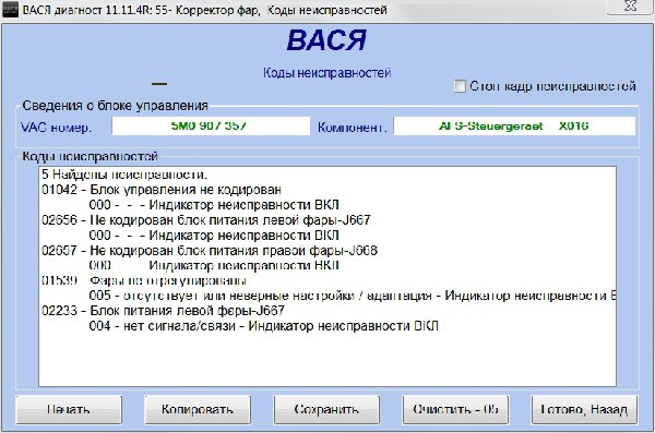

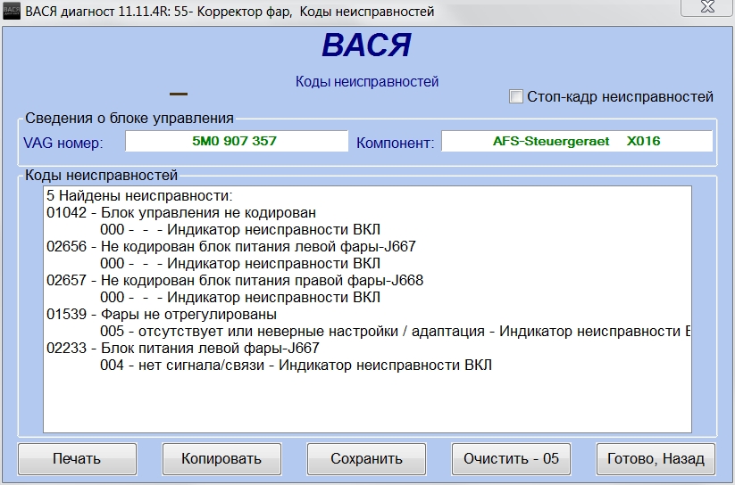

Доброго времени суток,появились следующие ошибки.
Понедельник,21,Октябрь,2013,17:04:21:46766
AVTO Версия: Адаптер VAG 11.11.3
Контроллер 55: Ксеноновые фары Описания:
Номер детали контроллера: 5M0 907 357 C HW: 5M0 907 357 C
Компонент и/или Версия: AFS-Steuergeraet 0133
Код ПО: 2311169
Код СТО: WSC 00028 028 00001
Доп. информация: 7L6941329A AFS-Lst.-Modul l 0004 ID-R fehlt AFS-Lst.-Modul r ....
VCID: 346D0BA057204E9
5 ошибок найдено:
02234 - Блок питания правой фары-J668
004 - Нет сигнала/связи - ЧЕК ВКЛ
Момент неисправности:
Статус ошибки: 11100100
Приоритет ошибки: 6
Частота ошибки: 1
Сброс счетчика: 130
Пробег:: 66895 km
Индикация времени: 0
Дата: 2013.10.21
Время: 16:59:57
Напряжение: 13.92 V
Скорость: 0.0 km/h
ABS 1
01042 - Блок управления не кодирован
000 - - - ЧЕК ВКЛ
Статус ошибки: 11100000
Приоритет ошибки: 2
Частота ошибки: 1
Сброс счетчика: 130
недействит.
недействит.
недействит.
02656 - Не кодирован блок питания левой фары-J667
000 - - - ЧЕК ВКЛ
Приоритет ошибки: 2
Частота ошибки: 1
Сброс счетчика: 130
недействит.
недействит.
недействит.
02657 - Не кодирован блок питания правой фары-J668
000 - - - ЧЕК ВКЛ
Приоритет ошибки: 2
Частота ошибки: 1
Сброс счетчика: 130
недействит.
недействит.
недействит.
01539 - Фары не отрегулированы
005 - Не выполнены или некорректны базовые установки / Адаптация - ЧЕК ВКЛ
Статус ошибки: 11100101
Приоритет ошибки: 3
Частота ошибки: 1
Сброс счетчика: 130
недействит.
недействит.
недействит.
Помогите разобраться.

Сообщение pashustic » 29 окт 2013, 12:00
nonamers писал(а):02234 - Блок питания правой фары-J668 004 - Нет сигнала/связи - ЧЕК ВКЛ Момент неисправности: Статус ошибки: 11100100 Приоритет ошибки: 6 Частота ошибки: 1 Сброс счетчика: 130 Пробег:: 66895 km Индикация времени: 0 Дата: 2013.10.21 Время: 16:59:57
Эта ошибка стирается?? Если нет, то адаптацию не сделаете!
Re: Ошибки по ксенону.
Сообщение nonamers » 29 окт 2013, 12:20
не стирается.

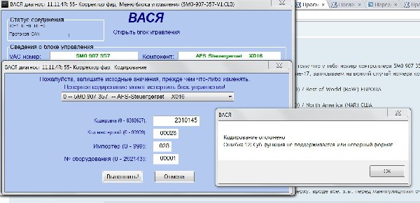

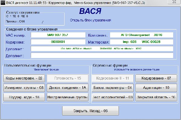

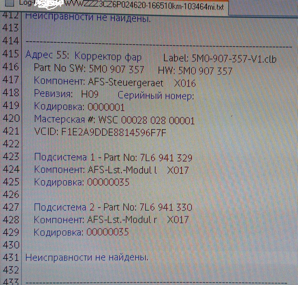

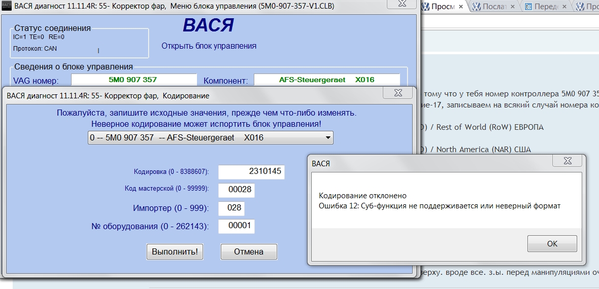

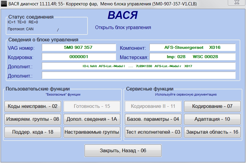

Сообщение dell.oxl » 14 ноя 2013, 01:13
Товарищи, помогите!!! Точно такая же ситуация!
Неделю назад всё работало хорошо. Всё родное, ничего не менял. Но по странным обстоятельствам на днях сгорели обе ксеноновые лампочки. Лампы поменял. Свет теперь горит. Но не работают адаптивные фары и подсветка поворотов. Как оживить ?
При попытке кодирования получаю "Ошибка 12 - Суб-функция не поддерживается или неверный формат".
Тесты не проходят -"Отказано блоком управления"
Базовые параметры в 1 группе не читаются - ошибка.
Во вкладке адаптация подаёт признаки жизни.
На 00 канал принимает значение 000 - вроде как Сброс.
На каналы 01, 04, 08, 09, 13, 20, 23, 24, 27-44 пишет "Ошибка: Требуется код доступа"
Перехожу в Закрытая область, ввожу код доступа 15284, пишет "Код доступа принят". Возвращаюсь в Адаптация - а там снова "Требуется код доступа".
Что я не так делаю ?
Вся надежда только на ВАС!!! Уже перерыл весь интернет - ничего толкового не где больше нет...

Сообщение smith124rus » 14 ноя 2013, 03:17
Напиши полный лог по машине, проверь соединения на фишке, так-же посмотреть предохранители (в левой и правой части торпеды).
Сообщение pashustic » 14 ноя 2013, 06:00
Пока не восстановите связь с блоком управления левой фары, ничего не получится сделать по адаптации

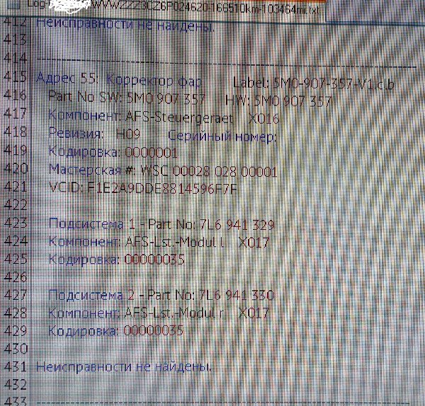

Сообщение dell.oxl » 14 ноя 2013, 12:32
Итак, что мы имеем на данный момент:
Сейчас мой лог выглядит так: | +

5 Найдены неисправности:
000 - - - Индикатор неисправности ВКЛ
Стоп-кадр:
Приоритет неисправности: 2
Частота появления ошибки: 1
Индекс забывания: 19
Отсчет времени: 0
Стоп-кадр:
Отсчет времени: 0
Стоп-кадр:
Отсчет времени: 0
005 - отсутствует или неверные настройки / адаптация - Индикатор неисправности ВКЛ
Стоп-кадр:
Статус неисправности: 11100101
Отсчет времени: 0
02233 - Блок питания левой фары-J667
004 - нет сигнала/связи - Индикатор неисправности ВКЛ
Стоп-кадр:
Статус неисправности: 11100100
Пробег: 169589 km
Отсчет времени: 0
Дата: 2013.11.11
Время: 19:53:15

Я достал старый лог, когда у меня стояло всё то же самое и всё работало. (прикладываю скрин лога своего исправного и рабочего корректора фар)
Исправная рабочая конфигурация корректора фар выглядит так
И при сравнении я увидел, что блок управления 5M0 907 357 у меня закодирован кодировкой 0000001 и это правильная(!) и рабочая кодировка. А значит в моём случае кодирование не требуется.
Как вы мне правильно подсказываете, у меня не работает блок питания левой фары, о чём мне утверждает ошибка и как следствие(?) не определяется Подсистема 1
Подсистема 1 - Part No: ID-L fehlt
Компонент: AFS-Lst.-Modul l ....
Кодировка: 00000255

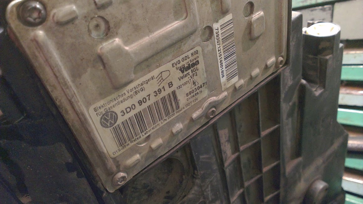

Тот ли это блок, который находится в крышке фары? Могло ли там что-то отойти, при замене лампы? Продаётся ли он отдельно? И не подскажите ли вы его номер?

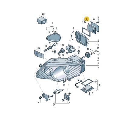

dell.oxl писал(а):На сколько я понимаю вердикт - умер блок питания фары.Тот ли это блок, который находится в крышке фары? Могло ли там что-то отойти, при замене лампы? Продаётся ли он отдельно? И не подскажите ли вы его номер?
Снимайте фару и смотрите блок управления фарой. НА картинке позиция 8
Я на след. неделе одному буду точно такую траблу исправлять, также снимать бампер, уж больно интересно! :? :)

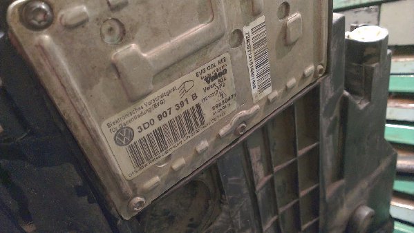

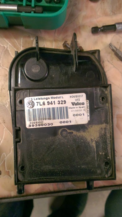

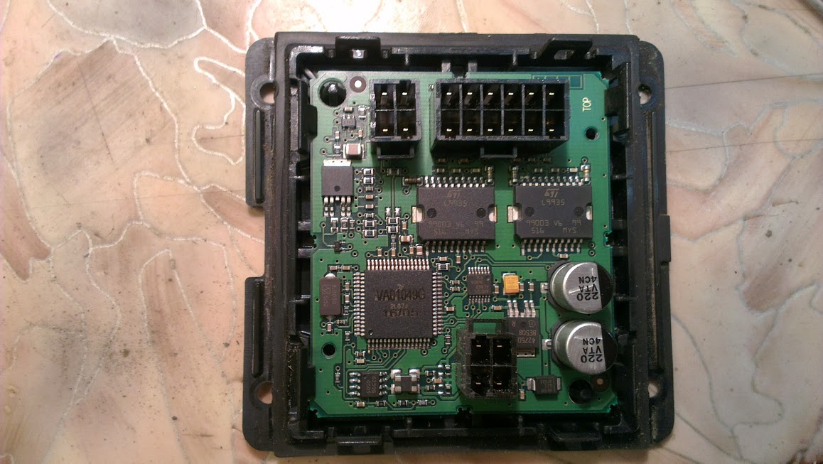

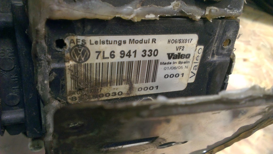

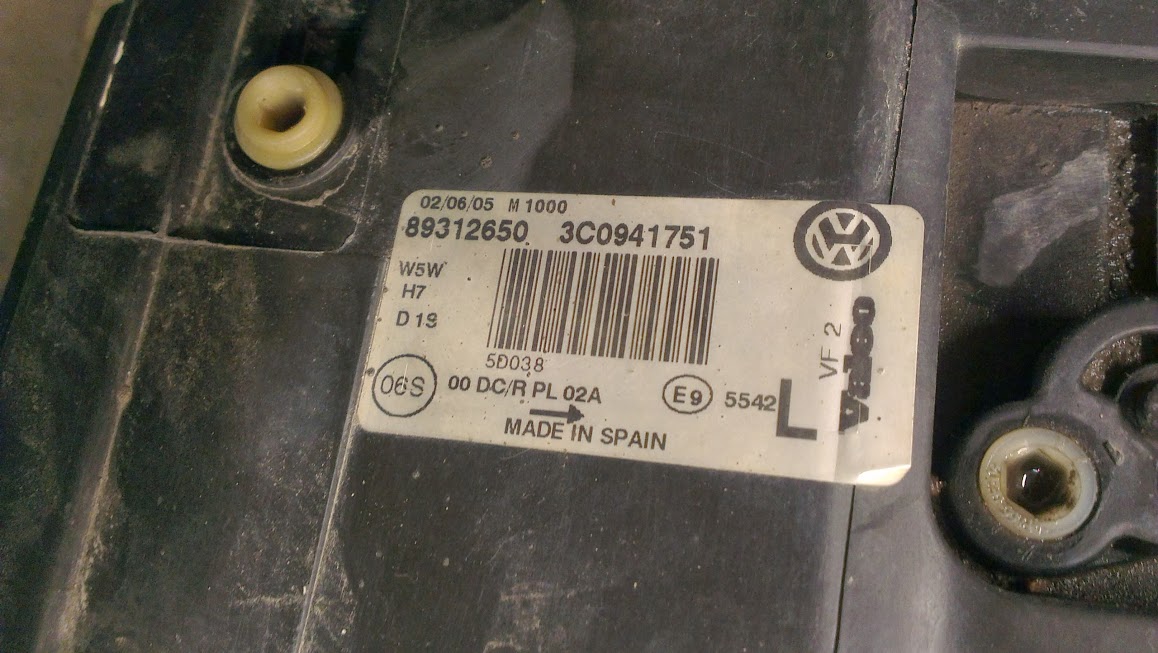

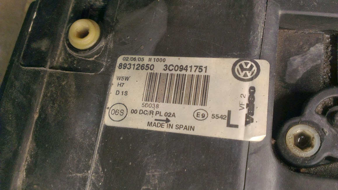

Снял фару. Снял блок питания\управления фарой. Полностью разобрал его. Все разъёмы пролил очистителем контактов. Высушил. Собрал всё обратно. Подключил. Проверяю. Не работает. Опечалился. Посмотрел цену нового блока. 10 000р. Опечалился еще больше. Б\у 3000-4000р вроде.
Снял вторую фару. Посмотрел блок там. Оказалось, что у них разные номера, типо "левая и правая". Проигнорировал это. Вытащил блок из правой фары и сунул в левую. Подключил фару. Не работает. Видимо всё же не совместимы. Снова печаль.
Отвлёкся. Вспомнил еще одну проблему с подогревом сидений и просто решил проверить предохранители в блоке под капотом. Часть вытаскивал, потом надоело. Просто осмотрел(их там видно и так) и закрыл.
Прозвонил провода в фаре. Выяснил, что от основного разъёма фары к блоку идёт 4хконтактный разъём на прямую. Все провода целы. Все звонятся.
Снова разобрал блок левой фары. Осмотрел еще раз. Прозвонил диоды и конденсаторы. Всё в порядке. Попытался вытащить плату с её родной площадки\держателя, чтобы осмотреть вторую сторону. Но так и не вышло. Очень уж тугие там защёлки. Плата тоже особо не гнётся. Не стал ломать, ибо смысла нет. Так ничего и не нашёл. Грусть\печаль. Стал собирать всё обратно от безысходности.

Всё же склоняюсь, что дело в блоке питания.
Прозвонка тестером могла разрядить конденсаторы и полностью сбросить блок. Но отец-электронщик, который это делал, говорит, что тоже маловероятно.
Посовещавшись мы пришло к тому, что скорее всего помогла попытка вытащить плату из посадочного места. Для этого её нормально так покрутить и погнуть, что могло расшевелить контакты. + настойчивое шатание пальцем разъёмов и элементов.

Номер фары
Родной блок розжига ксенона
Правый блок питания\управления
Левый блок питания\управления внутри
