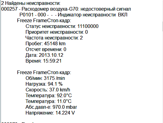

Всем привет.Помогите с ошибкой.Машина 2008г BZB акпп пробег 45000 реальный брал новой.
После выезда из гаража загорелся чек.Подцепил шнурок ошибка
Скинул ошибку больше в этот день не проявилась.

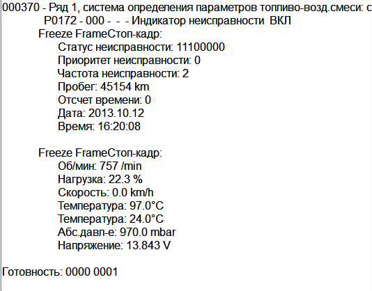

Через неделю прогреваю,выезжаю опять но их уже две,старая и новая
Стираю, в этот день не проявились.

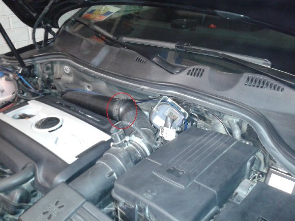

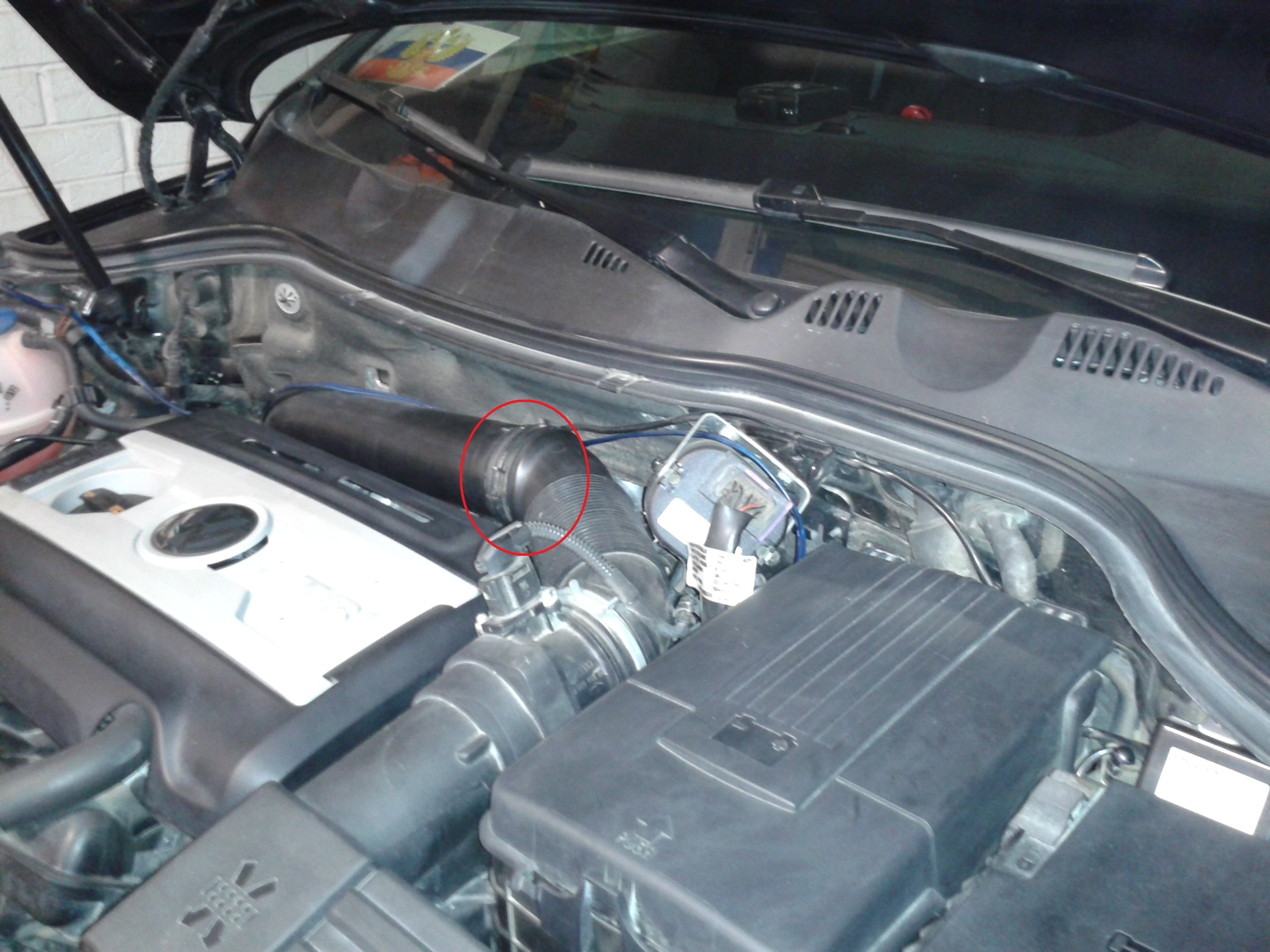

Привет всем.Вообщем добрался наконец до машины.Поездил полдня,ошибка не вылезла.Теперь о неисправности,когда решил почистить воздушник то при снятии вся труба оказалась у меня в руках,то есть хомут обведенный овалом на фото был не посажен на место я и сам это видел не раз,и ведь официалы на ТО не обращали внимания,я думал так и надо и вот на 6 год дыра увеличилась настолько что подсос воздуха стал значительным и полезли ошибки.Налицо качество сборки кривыми руками.Проверьте у себя.Сборка Калуга.
