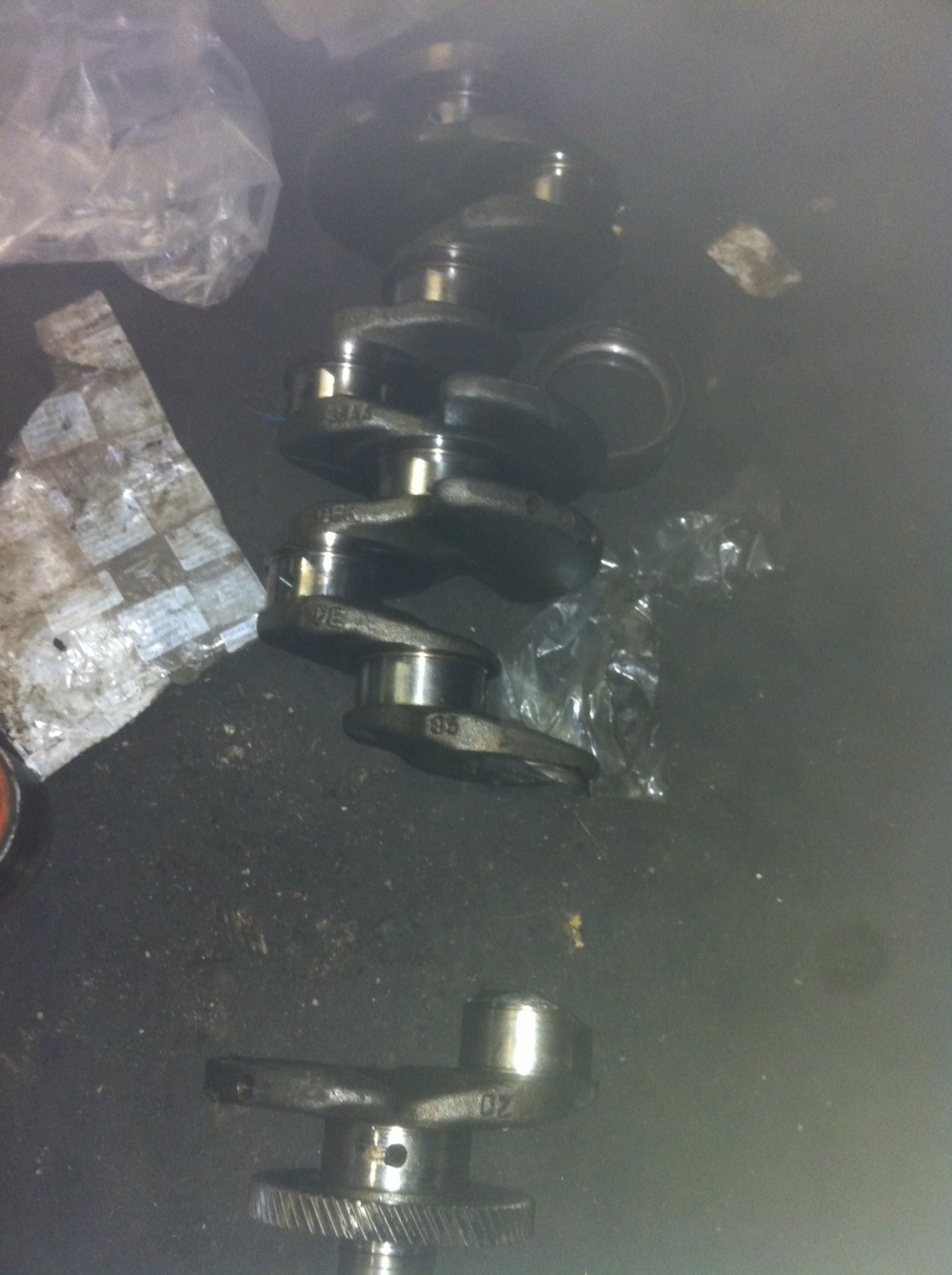

Сообщение Goliath » 06 дек 2013, 22:33
Никуя же себе это из мясорубки откуда детали? :lol:

Сообщение pashustic » 06 дек 2013, 22:49
Goliath
Точняк. Хрящей закупил по дешевше , вот и кирдык мясорубке. Не выдержала))))
Сорри перед топиком за офф
