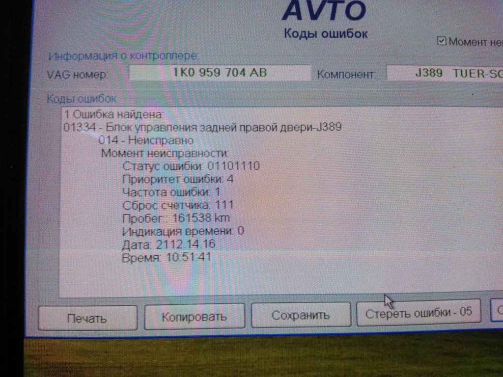

Сообщение aprimerov » 13 июл 2014, 18:48
Сегодня скинул с задней правой двери обшивку и прозвонил лин шину,лин шина цела ,звонится с правой передней.и от разьема на стойке двери и от самого блока. вывод один проблема в самом блоке двери. думаю надо попробовать найти донора заведомо рабочего подоткнуть и посмотреть что будет.

Сообщение nikdmi2008 » 05 фев 2015, 20:27
У меня вчера обнаружили эту ошибку. Но я обшивку этой двери снимал до этого. Может из-за этого?

Сообщение aprimerov » 05 фев 2015, 20:45
У меня как висела так и висит эта ошибка, забил на нее,все работает,надо блок попробовать поменять, у нас искал не нашел. Если есть у кого по адекватной цене 1K0959704PVW1 или 1K0959704AGVW1 велкам в личку
