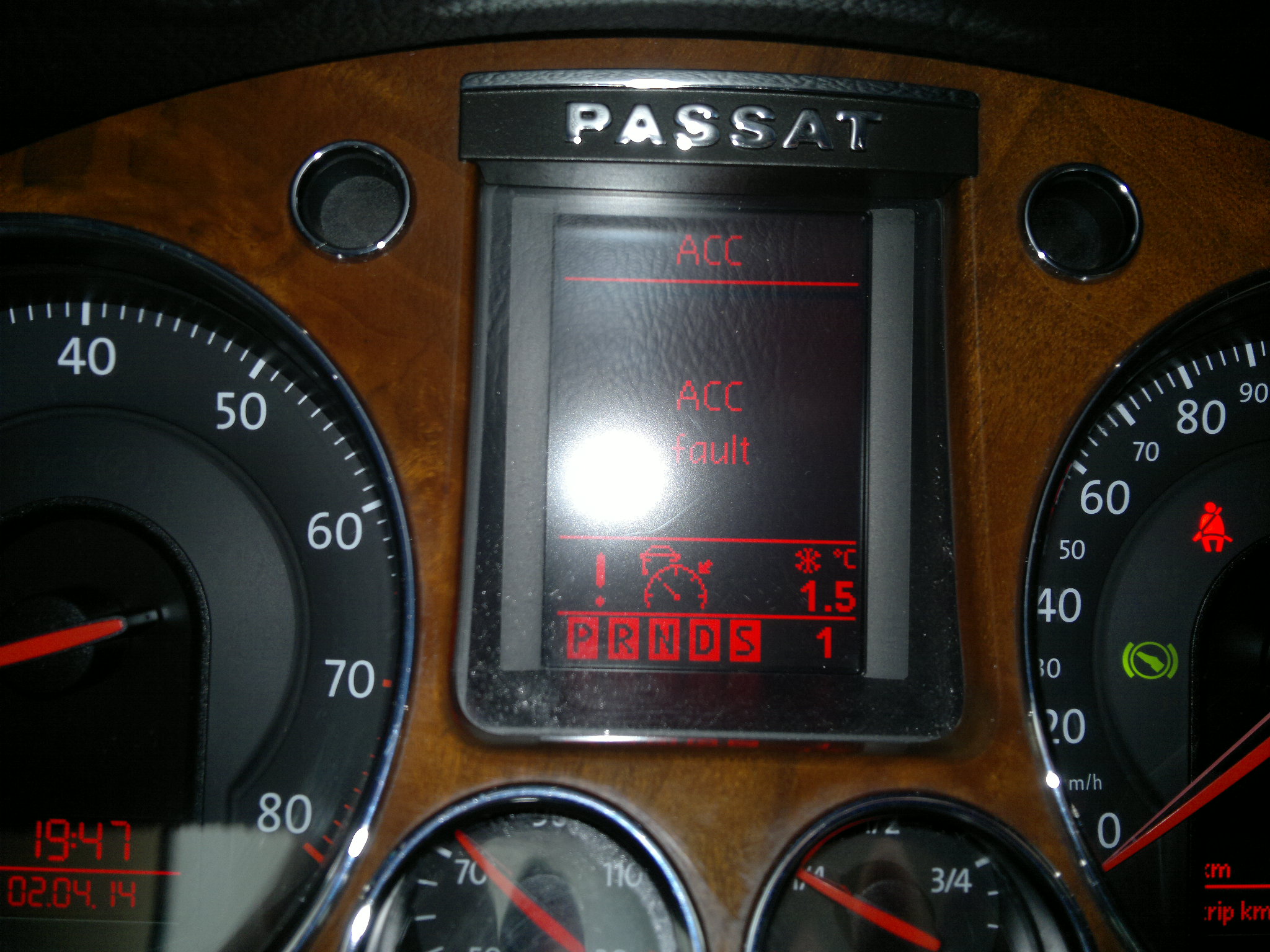

Всем привет! Я владею пассат B6 2.0 FSI Highline 2007 года, пробег 85 тыс.км. На протяжении последнего месяца у меня бортовой комп. пассата стал показывать АСС fault, после чего борт. комп. показывает только инф. температуры за бортом, остальные функции бортовой комп не показывает. Подскажите причины неисправности кто сталкивался с данной проблемой?.
фото ошибки

Первым делом скан ошибок. ACC - Adaptive Cruise Control как я понимаю - не работает?

Да перестал работать адаптивный круиз контроль, хотя я им зимой не пользуюсь. Меня интересует почему из-за этой неисправности перестает работать бортовой компьютер?

Читать ошибки . У вас походу не только в ACC дело!

Всем привет. Сегодня сделал диагностику, результат следующий:
ошибка Р1647 проверить кодирование/модификации блоков управления трансмиссии
ошибка Р1655 считать данные из памяти неисправностей блока управления адаптивного круиз-контроля.
Подскажити кто знает как утранить?

Сообщение Alemania » 21 май 2014, 13:39
VNT
Дык....скан бы целиком сюда выложить. Кто делал диагностику ?
Откуда конкретно с челябинской области ?
Шнурком у комрадов можно разжиться сделать скан.
На основании ваших ошибок возникают другие вопросы....
А что с блоком трансмиссии ?
А какая конфигурация авто ? ( что за коробка , что за двигатель , год выпуска...)
При наличии ошибок по коробасу никакой круиз работать не будет...

Сообщение VNT » 21 май 2014, 14:05
Коробка автомат тип-троник
По коробке вопросов нет, работает исправно без рывков
НУжен скан блоков

VNT писал(а):адаптивного круиз-контроля.
Вот здесь , в этом блоке , будет главный диагноз ,а то что представлено выше : это паровозом от адаптиного выскочили :)

Всем привет. Вот решил отписаться об устранении неисправности. В мая все таки решил посетить официала Автоцентр Керг и сделать диагностику АКПП. Осмотр и диагностика показала, что через разьем между акпп и жгутом проводов сочится масло. Было принято решение заменить жгут проводов АКПП и откорректировать уровень масла АТФ. После выполнения этих работ данная неисправность была устранена. Стоимость всех работ с материалами составила 7955 руб.
