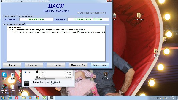

Сообщение bestgruzin » 16 апр 2014, 19:29
ни с того ни с чего появилась оШИБКА подушки, на картинке с васи инфо про ошибку, сбросил и через пару дней снова появилась и так периодически появляется... как решить проблему?...

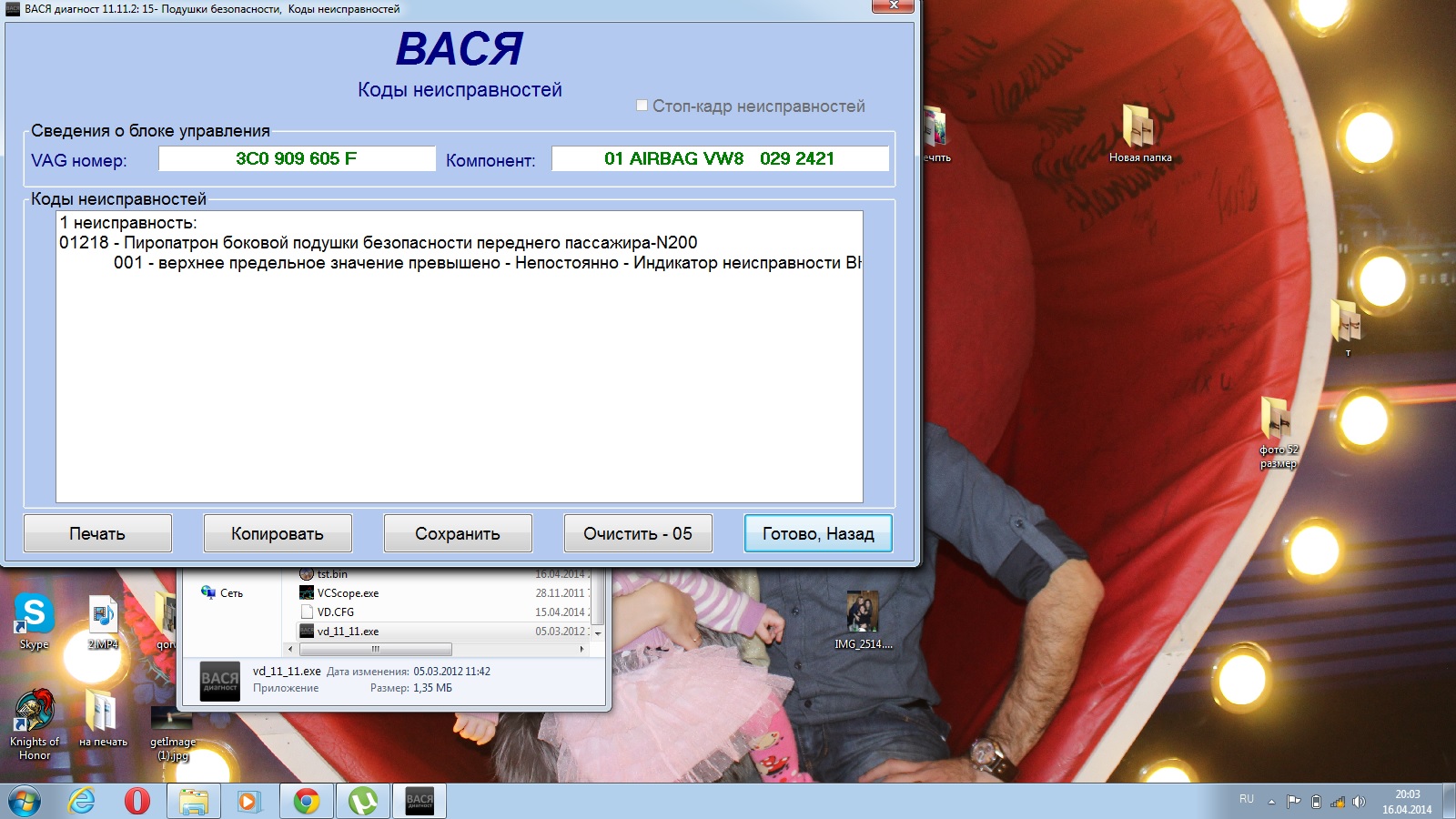

Сообщение bestgruzin » 16 апр 2014, 19:31
вот скрин с васи

Сообщение Volodenka » 16 апр 2014, 21:07
У товарища была похожая проблема ( появится от вибрации ,он скидывает - опять появляется) - вылечил чисткой разъёма в пассажирской двери . ;)

Сообщение Volodenka » 16 апр 2014, 21:43
Разъём в передней стойке от него идёт жгут в пассажирскую дверь , не утверждаю , что там была влага , но после снятия прочистки спиртом ,продувки и др. - проблема ушла .

Сообщение Volodenka » 16 апр 2014, 21:45
В самой двери находится датчик бокового дара , вот контакты и глючат в разъёме .

Re: ошибка подушки передней боковой
Сообщение demainst » 16 апр 2014, 23:25
bestgruzin писал(а):Завтра обязательно разберусь дверь и проверю все контакты... А жгут этот у петлей находится или по середине?
У тебя их несколько?
Сообщение demainst » 16 апр 2014, 23:31
Volodenka писал(а):В самой двери находится датчик бокового дара , вот контакты и глючат в разъёме .
Ошибка не по датчику, а по подушке. У нее два разъема под сиденьем, оба желтые.
Сообщение bestgruzin » 29 апр 2014, 22:20
Под сиденьем все переподключил потом ошибку сбросил. Все ОК. Неделя полет нормальный
