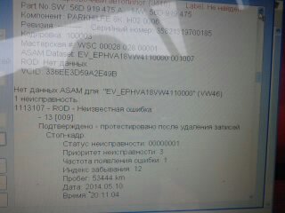

Сообщение yrok045 » 15 май 2014, 20:02
Привет всем кто сможет помогите при вкл,,,задней передачи на RCD ПОЯВЛЯЕТСЯ ВИЗУАЛИЗАЦИЯ ПАРКТРОНИКОВ на 3-5 сек а далее идет писк мигание кнопки ВАСЯ показывает 1 неисправность,,,1113107-ROD-Неизвестная ошибка-13(009)

Сообщение yrok045 » 29 май 2014, 19:30
неужели нет неукого даже гипотезы куда копать

Сообщение pashustic » 29 май 2014, 19:43
yrok045
Полный скан блока скиньте.

Сообщение pashustic » 03 июн 2014, 22:12
yrok045
Не найду расшифровку именно этого ROD файла . Блок ставили при ранее работающей схеме( со старым блоком без отображения) :?
rivvik писал(а):И это не стеб, был уже такой китаеза, вырубается, работать не хочет!
Давай его сюда, попробую его поднять ;) Схемотехника одинакова, я уже вскрывал их! ;)

Сообщение yrok045 » 04 июн 2014, 06:16
pashustic писал(а):yrok045
Нет старый блок не пробовал подключать.а новый смысл гонять тебе на вскрытие паш наверно высылай реквизиты на новый блок

Сообщение pashustic » 04 июн 2014, 07:42
yrok045
Погодь с блоком.НЕ торопись.
Попутный вопрос
Эта ошибка висит и не стирается даже без активации кнопки парктроников???

Сообщение rivvik » 04 июн 2014, 10:16
Попутный вопрос
У него Вася старый, поэтому и такая ошибка висит!

Сообщение pashustic » 04 июн 2014, 10:23
rivvik писал(а):У него Вася старый, поэтому и такая ошибка висит!
Я в курсе.. Но не факт что она новым Васей расшифруется.. Ибо как ты заметил ошибка возникает после подтверждения удалением. Ошибка плавающая.

Сообщение yrok045 » 05 июн 2014, 16:57
ошибка стирается иногда парки могут пол дня поработать

Сообщение Griffon » 05 июн 2014, 17:04
Юр, привет.Может тебе попробовать мой блок подкинуть, хоть будет понятно блок ли виноват или в чем то другом проблема.

Сообщение yrok045 » 03 июл 2014, 17:38
разобрался нашел причину,,, повреждения проводки спасибо Griffon помог,блок рабочий Тему можно закрыть

Сообщение pashustic » 03 июл 2014, 18:11
yrok045
Где был не контакт? По питанию парков? ;)

Сообщение yrok045 » 03 июл 2014, 19:18
красный провод от главной фишки к левому парктронику

Сообщение pashustic » 03 июл 2014, 20:05
yrok045 писал(а):красный провод от главной фишки к левому парктронику
Ясно.. Кста не ты первый с такой проблемой.
Самое фиговое : почему в бензинках разъемы фар и парков болтаются.. У меня например они вставлены под лонжероном в кронштейн
Кстати все обрывы от этого : голый шлейф беспорядочно болтается и перетирается.
