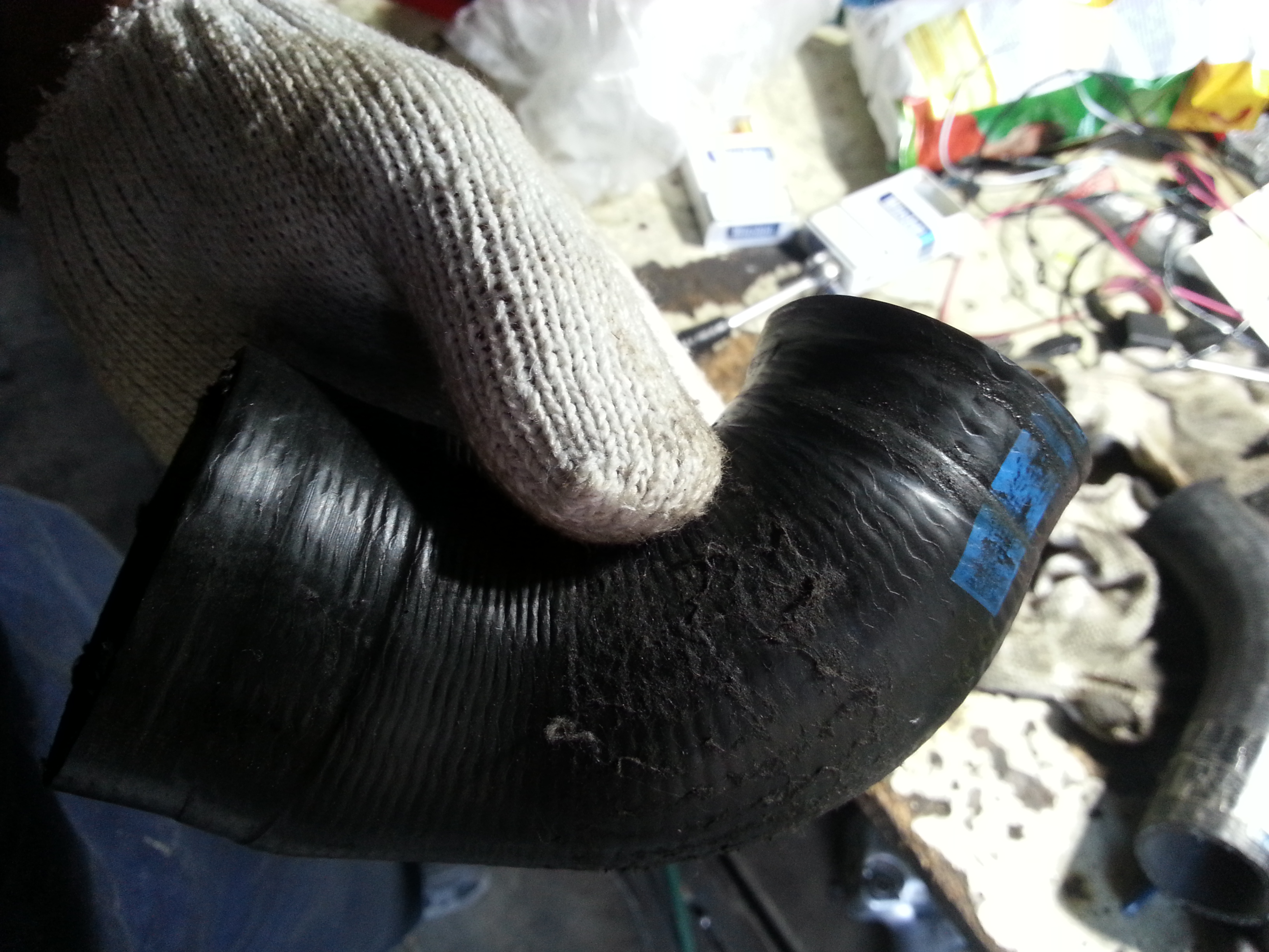

Re: Недостаточное герметичное соединение.
Сообщение фольцмэн » 30 июн 2014, 20:46
samyel36 писал(а):Все разобрался! Нашли дыру в 3см ,на резиновом соединении от интеркулера.
фотку не можешь показать где это было? :)
Сообщение samyel36 » 02 июл 2014, 19:01
ОК. завтра сфоткаю и выложу.

Сообщение samyel36 » 05 июл 2014, 09:42
Разбери воздушный фильтр,заткни в нем отверстие тряпкой(смотри чтоб не всосало, нужно двоём). Один газует второй слушает где травит,если не слышно возьми фонендоскоп(чем доктор слушает). У меня лопнул патрубок идущий от турбины к интеркулеру . Турбина-патрубок-плостиковый патрубок-интеркулер. Залезь туда думаю он. Вот номер 3CO145828E
