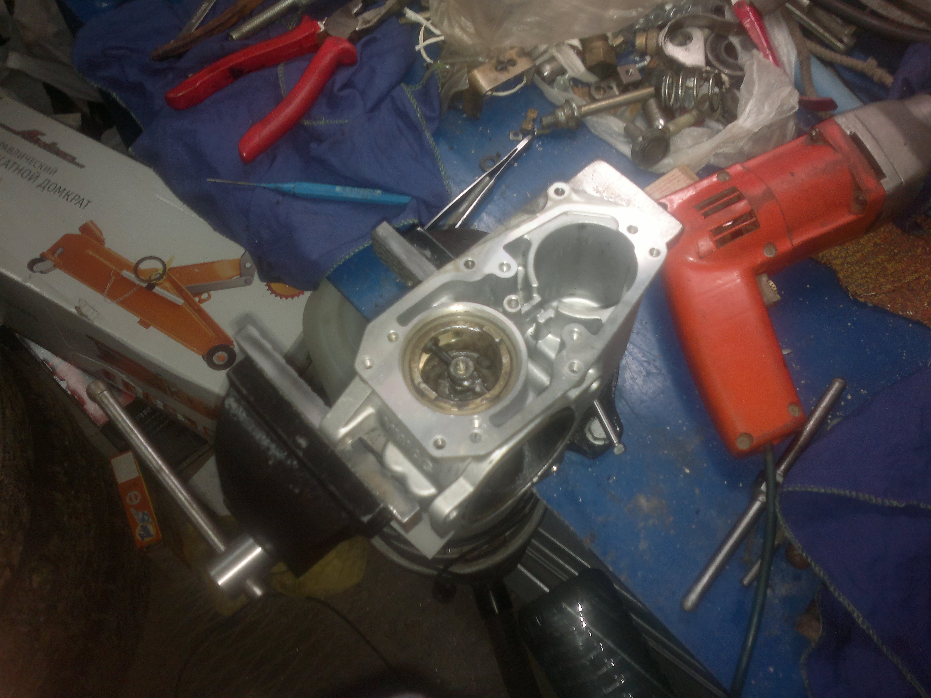

Завожу сегодня свой авто иии блымсь спиралька, подсоединяю ВАСЮ и снова отказ ОГ-18. Сбрасываю -фиг там, проверяю на тест а в ответ тишина и движок на холостых басить начал. Снял, ну думаю как у всех шестерёнки, разобрал и картина маслом. Шестерни в порядке а клапан болтается ни чем не поджат, давай дальше разбирать, оказалось рассыпались мелкие подшипники поводков которые должны бегать по пазам шнека, и сцуко подшипнички в диаметре где-то на 6 мм. Решил снять клапан, а енти немцы все на запресовке сделали начал потихоньку выбивать и сломал один поводок, теперь точно не отремонтируешь благо в 80 км у другана есть ЕГР но со сломанной шестернёй думаю поставлю свои шестерни и всё будет ОК. Так что как-то так. :idea:

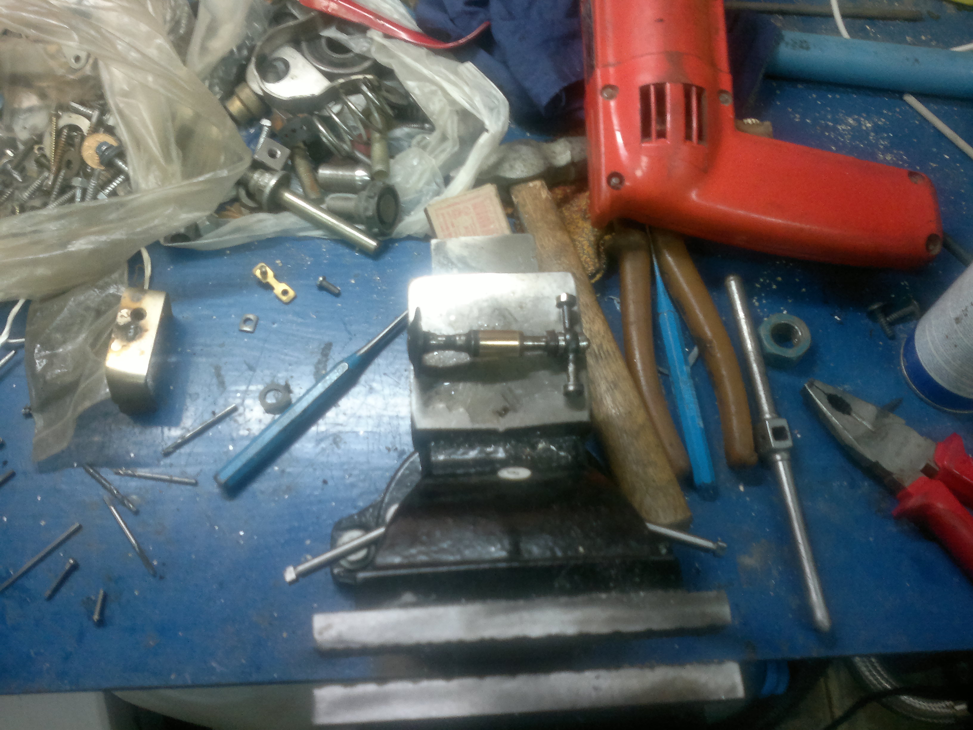

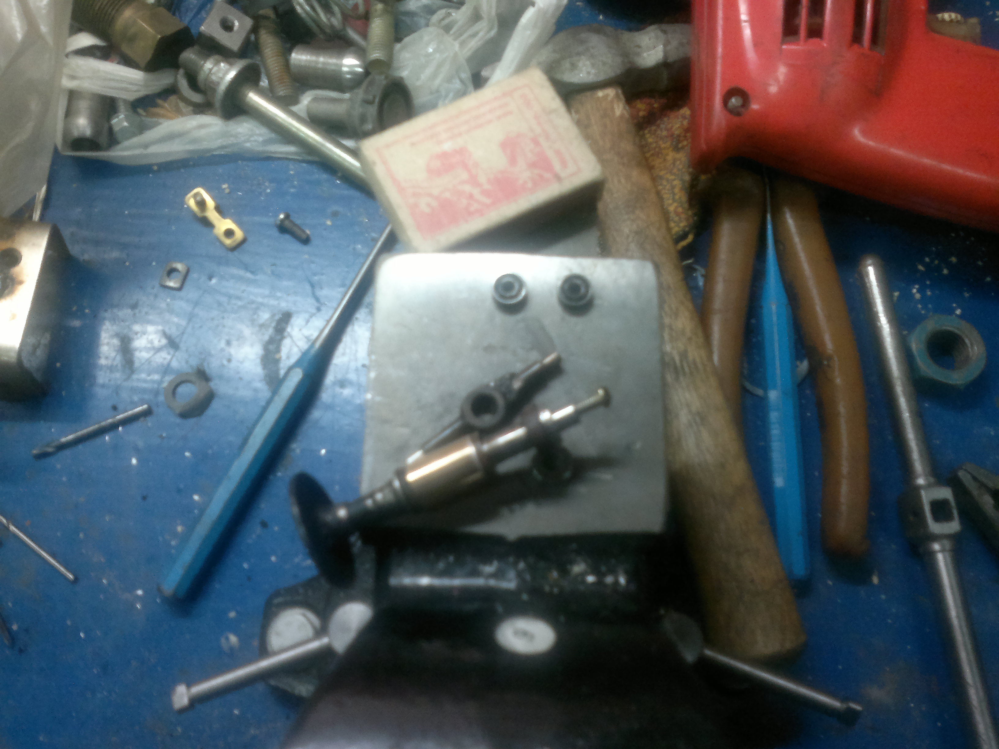

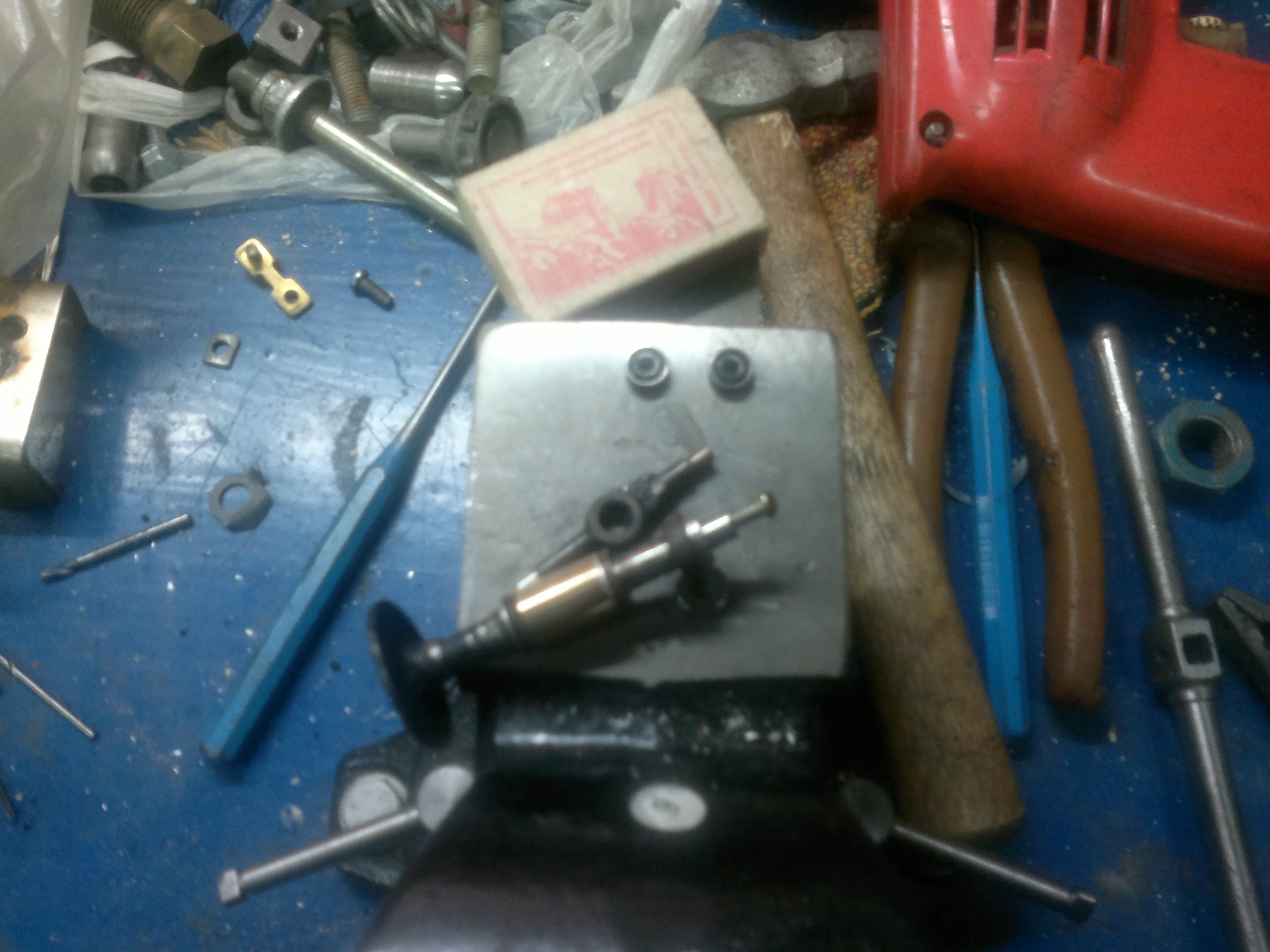

Всем привет, в общем привёз мне друг запчасть свою да не ту, привёз заслонку. Ну делать нечего машина нужна срочно решил отремонтировать свою. 1. сварил сломанный при выпресовке клапана поводок. 2. разобрал старый вентилятор КиП, а там точно такие же маленькие подшипнички стоят ну прям один в один. 3. При снятии поводка с клапана (выпресовка) пришлось высверливать заводскую расклёпку, а как обратно поводок закрепить?-так только просверлив в торце штока клапана отверстие на 2.8мм и нарезав в отверстии резьбу на 3мм. Короче собрал я енту приблуду, конечно повыё....лся, потратил в общем по времени с ремонтом около 6 часов, но результат всё работает пока ошибок нет :D
Прошу прощения фоткал на телефон.
нарезал резьбу под болтик
собрано отдельно от корпуса
всё в сборе
