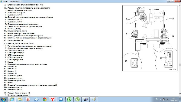

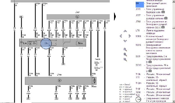

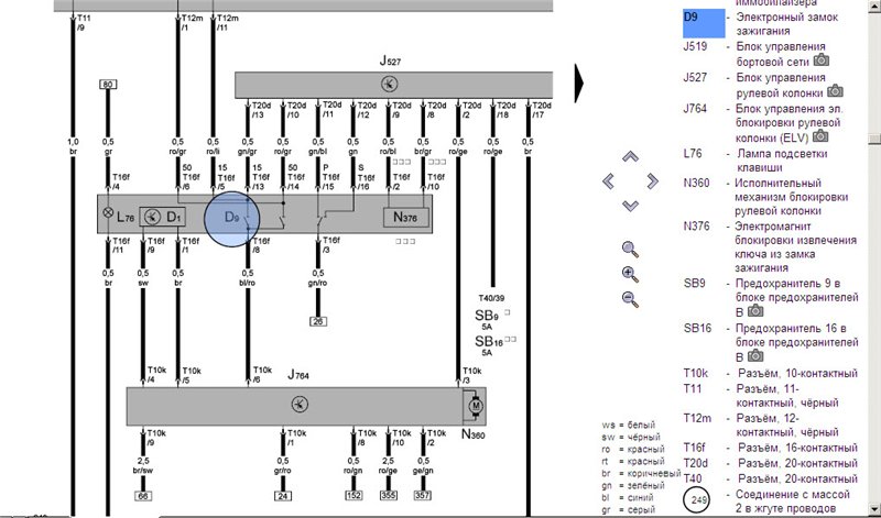

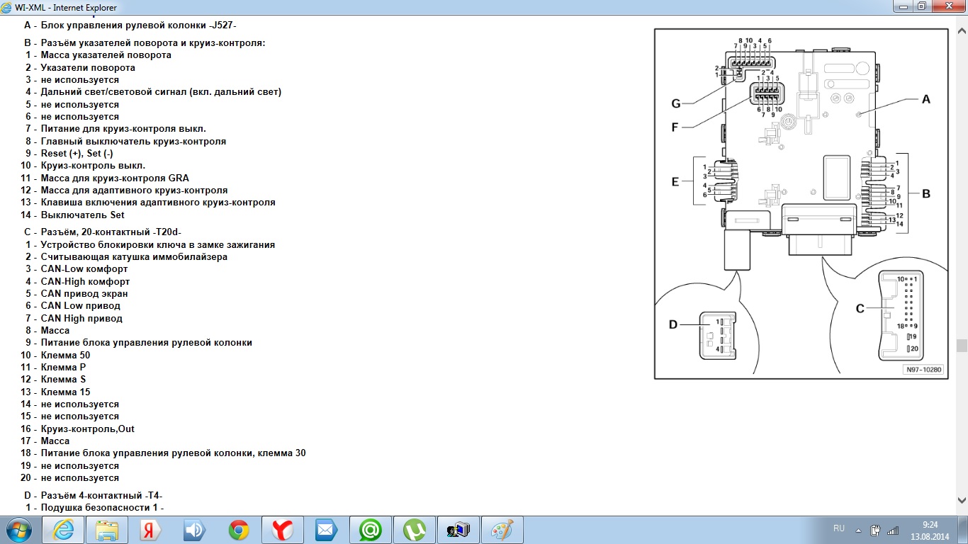

Не сходство схема с распиновкой разъема С или я не правильно понял?
Распиновка разъема С на блоке
эл.схема

блок управления рулевой колонки, электронный замок зажигания

Подскажите на С разъем 20 контрактный Т 20d на 8 и 9 пинах блока управления рулевой колонкой 3C0 953 549 AB что должно быть какое напряжение, какие сигналы?
