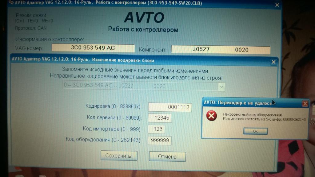

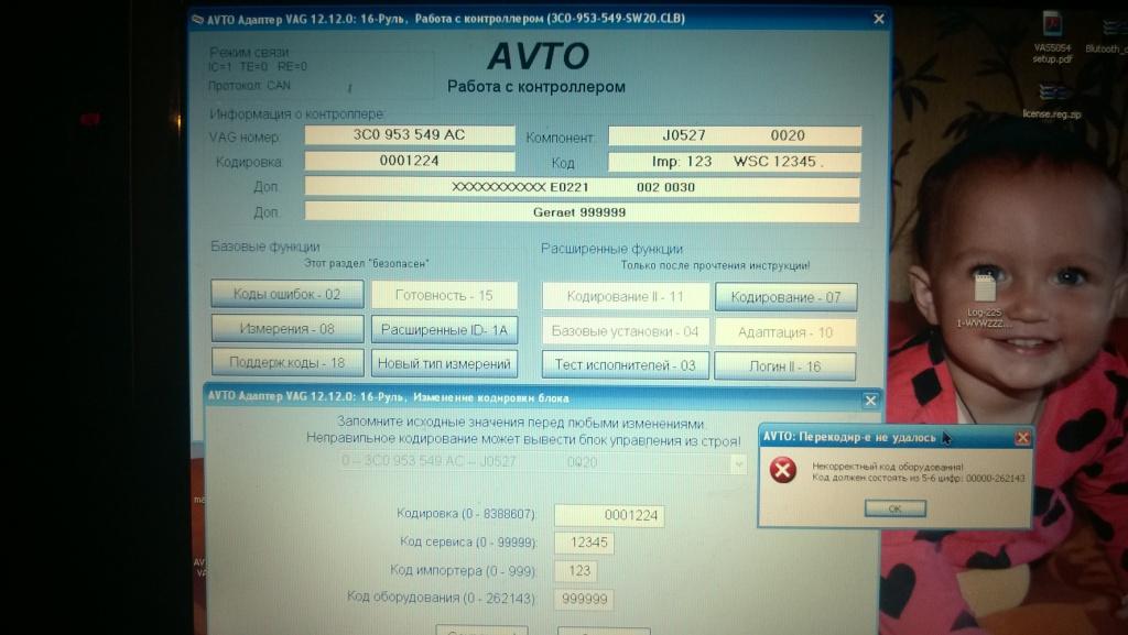

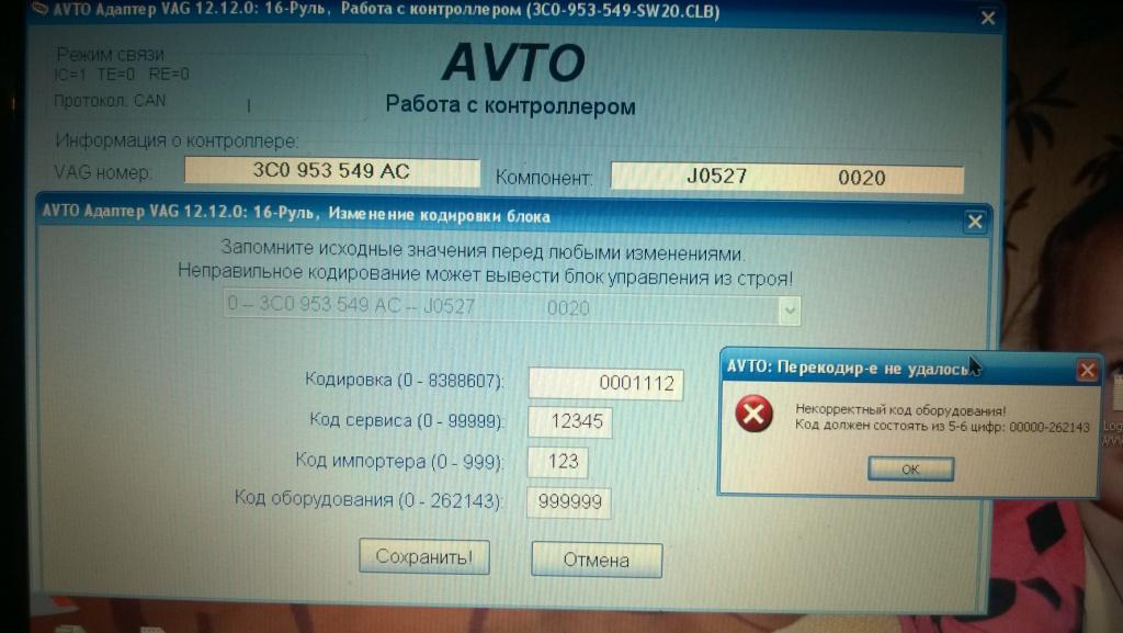

подскажите где копать :shock: странно что нет адаптивного круиза а блок как будто есть.но если к нему обращаться то нет ответа

Сообщение cosmos1977 » 24 авг 2014, 12:44
я вроде не менял.знаю что вылезет боком.можно пошагово через длинную кодировку или кодинг 1
cosmos1977
Сообщения: 53

Сообщение pashustic » 24 авг 2014, 13:07
cosmos1977 писал(а):я вроде не менял.знаю что вылезет боком.можно пошагово через длинную кодировку или кодинг 1
Как не менял
cosmos1977 писал(а):Контроллер 16: Руль Описания: 3C0-953-549-SW20.clb Номер детали SW: 3C0 953 549 AC HW: 3C0 953 549 AC Компонент:: J0527 0020 Ревизия: 00026000 Номер лицензии: 3C9953507CN Кодировка: 0001224 Код сервиса:: WSC 12345 123 999999 VCID: 6DDBDEC4742750764F5-8038 Подсистема 1 - Номер детали: XXXXXXXXXXX Компонент:: E0221 002 00305 ошибок найдено:00888 - Переключатель стеклоочистителей с прерывистым режимом работы-E22 014 - Неисправно00895 - Панель управления адаптивным круиз-контроля-E45 012 - Нарушение в электрической цепи00895 - Панель управления адаптивным круиз-контроля-E45 014 - Неисправно01749 - Переключатель Tiptronic на рулевом колесе - понижение передачи-E439 010 - Обрыв или замыкание на плюс01748 - Переключатель Tiptronic на рулевом колесе - повышение передачи-E438 010 - Обрыв или замыкание на плюс
Это неверная кодировка, согласно ошибок
Делается через 16 блок далее кодирование.
Re: отключился круиз и 3 кнопки на руле выбор меню на мфа звук
Сообщение cosmos1977 » 24 авг 2014, 13:22
спасибо пойду попробую кодировать.

Сообщение cosmos1977 » 24 авг 2014, 13:56
кодирование 07 пишет не правильный код 000112.но там в окошке 0001224 нажимаешь сохранить то же самое.доступно только кодирование 07

Сообщение pashustic » 24 авг 2014, 22:13
cosmos1977 писал(а):пишет не правильный код 000112.
pashustic писал(а):Если седан то ваша кодировка 16 блока-0001111
Вы походу писатель,а не читатель. ;)

Сообщение cosmos1977 » 25 авг 2014, 20:32
пишу потому что разбираюсь с ваг 12.12 взял недавно.у вас сразу кодирование принимают блоки? у меня универсал 9 года.СВАВ 140 кобыл.

Сообщение pashustic » 25 авг 2014, 20:51
cosmos1977 писал(а):у вас сразу кодирование принимают блоки? у меня универсал 9 года.СВАВ 140 кобыл.
У меня все принимает :D
В чем с нова трабла.

Сообщение cosmos1977 » 26 авг 2014, 20:16
вот фотки
фотка 2
фотка 1

Сообщение pashustic » 26 авг 2014, 21:55
cosmos1977 писал(а):вот фотки
НУ так молодцы..Запороли блок непонятной мастерской
Пробуйте
код сервиса 00028
код импортера 028
код оборудования 00001

Сообщение cosmos1977 » 27 авг 2014, 19:39
Пробуйте
код сервиса 00028
код импортера 028
респект пашустик.включил круиз.заработали на руле звук но кнопка меню компа не работает :? 8 кнопочный руль
Сообщение pashustic » 28 авг 2014, 07:54
cosmos1977
Кнопка ОК с данной приборкой не заработает. Меню выведется нажатием кнопки вверх при кодировке 16 блока С ЗАДНИМ СТЕКЛООЧИСТИТЕЛЕМ и БОРТОВЫМ КОМПОМ.
Для полноценной работы этого руля с белой( цветной ) приборкой нужено менять подрулевой.

Сообщение SegaVWB6 » 27 апр 2016, 22:57
cosmos1977 писал(а):у меня белая приборка до этого все работало.пока в сервисе не побывала.меню в котором настройки света.предупреждение при превышении заданной скорости.блокировка дверей при наборе скорости.радио на компе частоту и рдс данные показывает.примерно понятно о чем речь.кнопка ок работает она переключает на расходе например суточный расход или средний вообще
Я вам выше описал.. Теперь полноценно кнопка будет рабоать только при замене подрулевого.
PS нечего было менять кодировку 16 блока. Здесь данный трабл уже описывался. :x
Доброго времени суток!!
У меня схожая ситуация: не работают кнопки на руле. МФА не реагирует на кнопки, что невозможным делает элементарное выставление даты и т.п.
Приобрел авто уже в таком состоянии.
Есть клима, МФА + красная, универсал. Не переключаются треки, так как РНС 510 работает по одному проводу и Гейт ее не видит (все это было от предыдущего хозяина).
Первоначальный скан был такой:

Ставил кодирование 0001112, но не работал звуковой сигнал, было ошибок 5 штук, да и включался обычно в пробках или на парковках)))) Поэтому пока 0001114
Вопрос в следующем: как бороться со всем этим??? Как включить МФА?
П.С, Заводской мастерской не знаю, поэтому вводил как Вы "учили" предыдущего пассатиста.

Сообщение pashustic » 28 апр 2016, 09:49
SegaVWB6
1. посмотреть питание на кольце( 15 клемма, земля , шина лин)
2. если все это есть то смотреть соединение, либо подкинуть руль тот же с донора( найти такого)
SegaVWB6 писал(а):Ставил кодирование 0001112, но не работал звуковой сигнал,
Это правлиьная кодировка.. сигнал работать не будет, так его коммутация идет транзитом через блок управления кнопок
SegaVWB6 писал(а):Есть клима, МФА + красная, универсал. Не переключаются треки, так как РНС 510 работает по одному проводу и Гейт ее не видит (все это было от предыдущего хозяина).
Это как по одному проводу?? Кто ее так соединил то.. Устранить :!:

Похоже где-то обрыв в проводке гейт-рнс, но не было времени с ним разобраться. Все досталось от предыдущего хозяина...
Клемма, земля - это ясно, а шина Лин где живет и как тестировать ее??
Алгоритм ясен, будем двигаться по нему, что накопаю сообщу. Спасибо за ответ!
P/S С кодировкой 0001114 сигнал присутствует и меньше ошибок выскакивает, что странно.

Сообщение SegaVWB6 » 03 май 2016, 20:31
Значит, так: поменял я код 0001114 на 0001112 и все заработало, только не сразу, через какое-то время. Затем на следующий день я VCDS удалил ошибки и снова не работали кнопки. Я решил снять рулевое колесо с подушкой безопасности и прозвонить контакты с шлейфами. В итоге оказалось все в порядке. Думаю, что проблема была в закисших контактах шлейфа. :oops:
