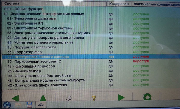

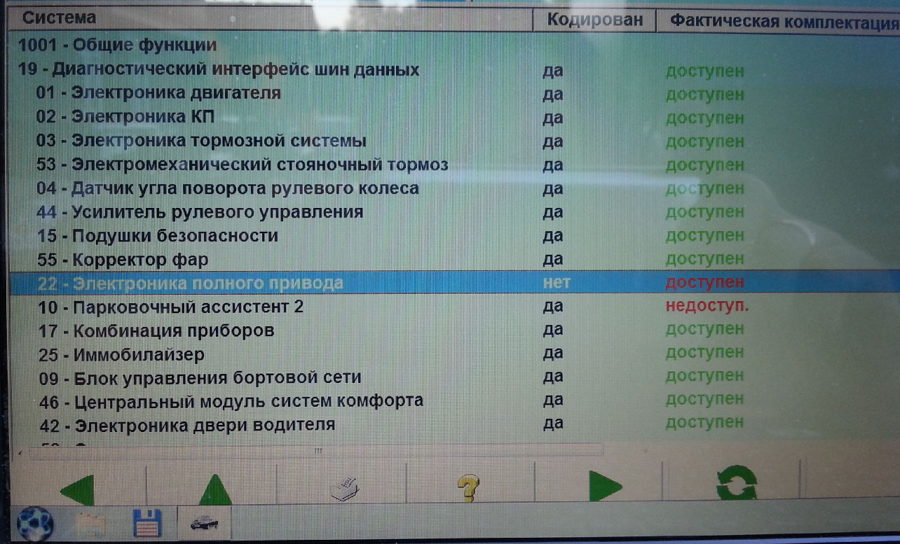

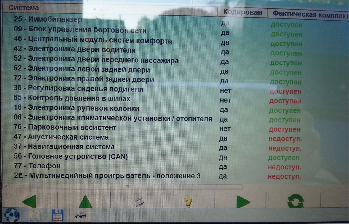

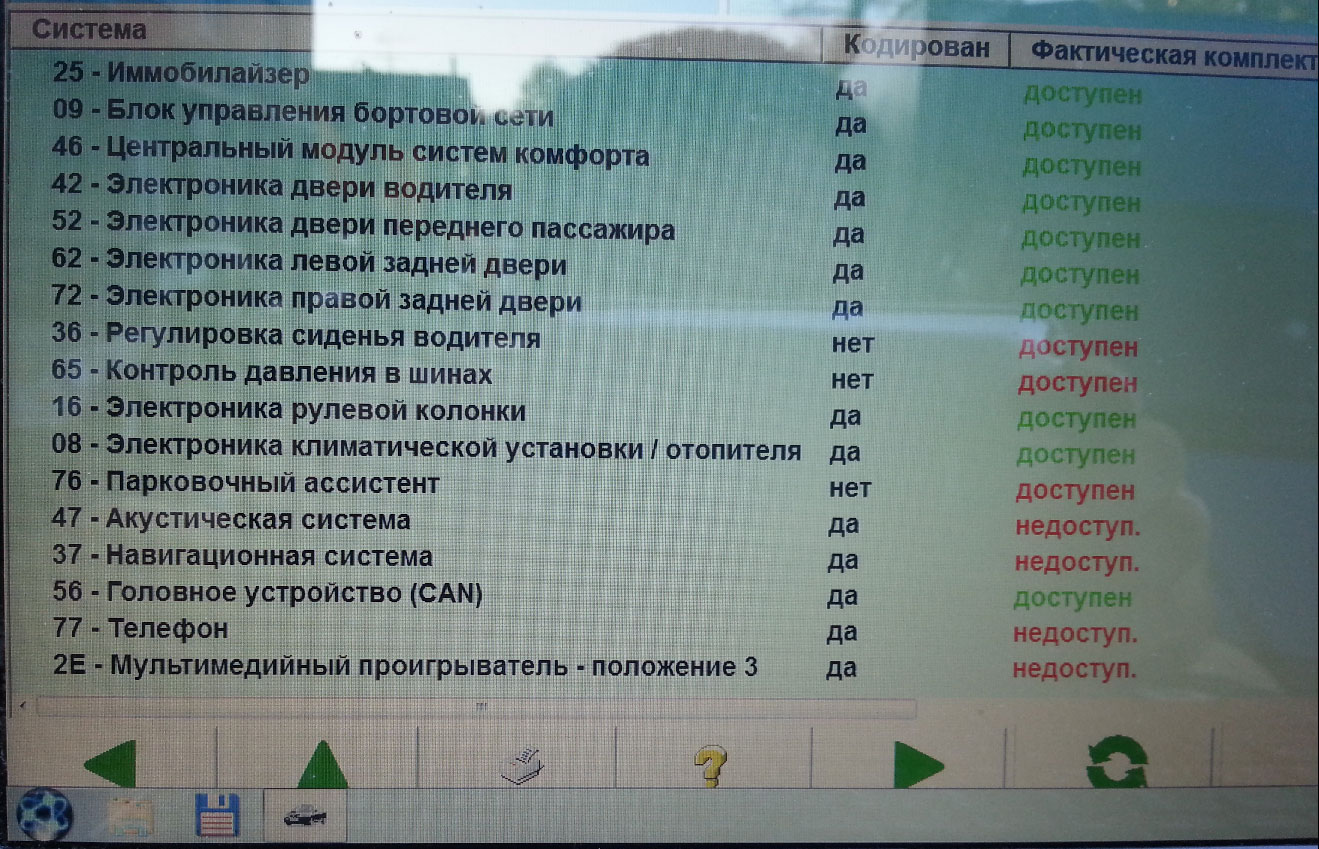

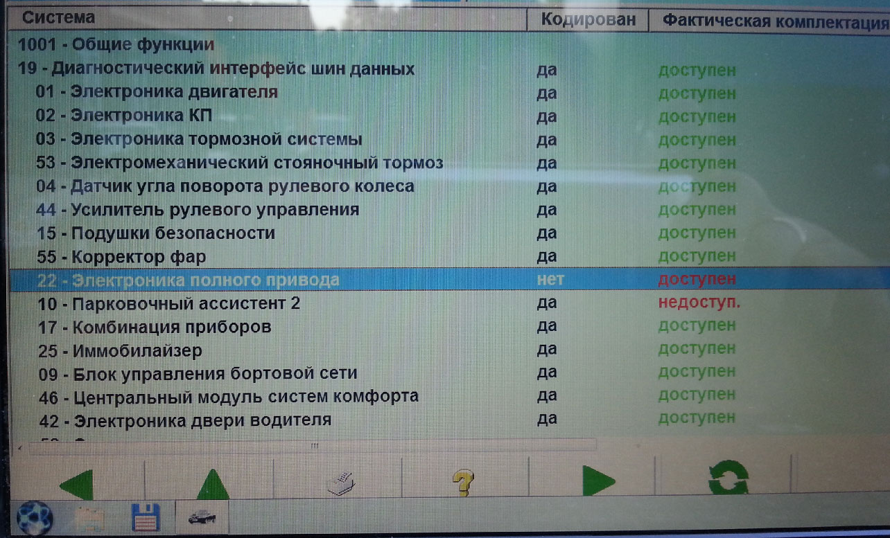

Адаптацию пока не делал(сегодня вечером планирую, если подскажите как). В блок залез, там много пунктов разных. Не стал на угад тыкать. Как раз сфоткал, что бы у форумчан спросить, что да как. Фоты внизу, заранее спасибо!

Что значит наугад? Мы не знаем комплектацию Вашего авто. Необходимо указать галочками имеющееся у Вас оборудование. Мой совет- делаете общий скан ошибок и с каждой по очереди работаете.

Я говорю, что наугад не хочу "тыкать". Я то комплектацию знаю. Вот, например, "электроника полного привода" красным написано "доступен", но не адаптирован. Вопрос в том как эту адаптацию провести. Я захожу в этот пункт, а там ещё подпунктов 8 (там есть адаптация, типа калькулятора ... какое то число надо вписать, но какое я не знаю).

Поставил галочки у нужного оборудования, нажал применить, и все ошибки с приборки пропали. Всем спасибо! Просто в программе VAS-PC не было этих галочек.
