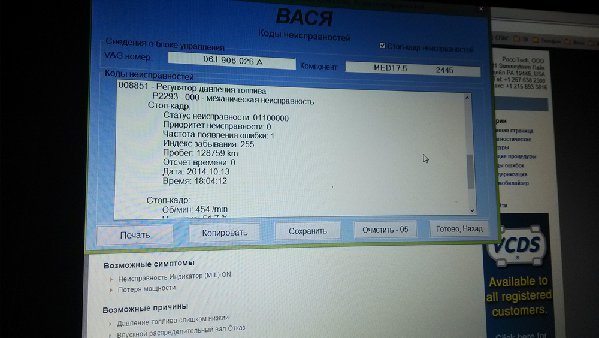

В один прекрасный осенний вечер я завел машину и отъехав 5 метров почувствовал тряску, после чего двигатель заглох. Следующие попытки завода были безуспешными - казалось двигатель подхватывал, но тут же глох. Машина стояла колом посреди дороги. Пришлось вызвать эвакуатор и везти в сервис. Как только ее сгрузили с эвакуатора - о чудо, она завелась и поехала, причем симптом как сквозь землю провалился. Кстати при попытки завода, когда незаводилось - в логи ошибка не фиксировалась, она зафиксировалась только когда заглохла с заведенного движка. В сервисе ничего толком не сказали: "возможно реле, возможно тнвд, возможно еще что угодно".
Неделю отъездил и вот опять произошло тоже самое - завелась и заглохла. Потом упорно не заводилась минут 10. Т.к. дело было рядом с домом, я ее поставил на нейтраль и докатил до парковочного места. После этого завелась))) Мистика.

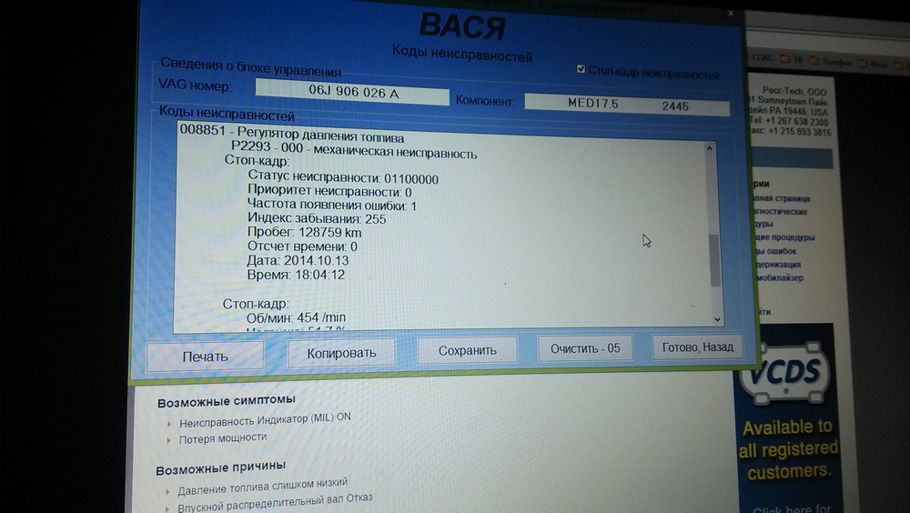

Вот лог, снятый васей по ошибке:

У меня 3 дня назад похожее было. При стоянке двигатель заглох. Далее при попытке завести схватывал и глох. Покачав бензин раз 8-10 машина завелась. Пока проблем нет. Ни каких изменений не заметил, разгоняется также, на любых оборотах работает ровно. Шнурком обнаружил ошибку 008851 - регулятор давления топлива Р2293 - 000 - механические повреждения. Но, что интересно она вылезла на 500 км. раньше чем авто заглохло. Вот и думаю, что это было.
