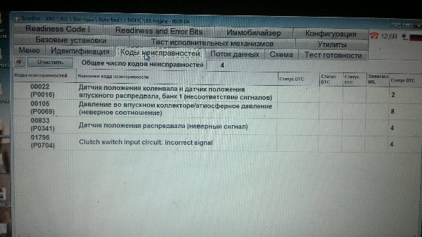

машина VW пассат B6 2.0 FSI BVY, 6-МТ, заводится после нескольких нажатий на педаль сцепления, иногда до 10 раз,

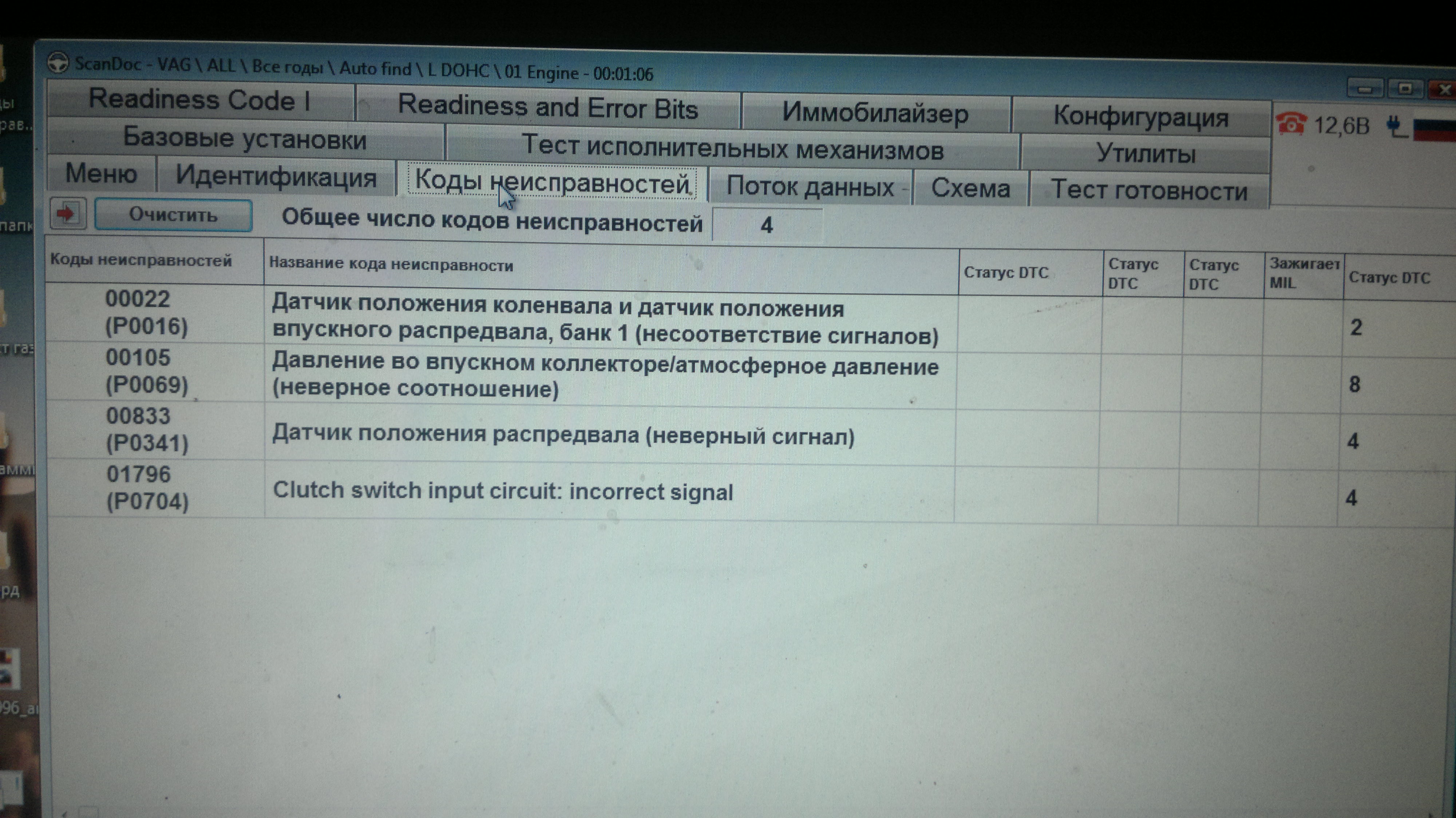

Сообщение Константин 555 » 06 дек 2014, 16:57
с первыми тремя ошибками разобрались, а последняя после сброса опять появляется после нескольких нажатий на педаль сцепления!
подскажите может было у кого то.Звонил ОД, сказали с таким не встречались.

Максимус писал(а):При не выжетом сцеплении машинка на механике никогда не заведётся , может в эту сторону копать раз поле 20-ти нажатий заводится
Так если иконка сцепления пропала и приборка не ругается значит сцепление нажимается ;)
Далее
Была у меня подобная проблема после установки нового абс, блока ручника. Писало точно такую же ошибку по датчику сцепления но машина заводилась
далее
Датчик этот стоит порядка 1700 рублей в зависимости от года выпуска по вину.
Если со сцеплением все норм то беда в датчике. А Вот про незавод с трудом верю, выше вижу ошибоку про несоответствие сигналов распреда . Вот это точный незавод будет.. Но вы твердите устранили. Встреча.. Как устарнили?? Что было причиной?
Re: машина не заводится!!! ошибка по педали сцепления!
Сообщение Константин 555 » 06 дек 2014, 20:14
перескочил на один зуб ремень грм
а датчик во впускном коллекторе просто спал провод, к тому же не работает круиз контроль, если бы из-за тех ошибок было то она бы схватывала и работала не корректно её бы переливало и т.д.. А тут такое чувство что либо бензин не идет, либо искры нет, ни чего уже не пойму??? :(

Сообщение Константин 555 » 06 дек 2014, 20:20
по форуму ауди смотрел, спасибо, у нас не так устроено, у нас в одном датчике стоит их три штуки которые отвечает каждый за свою функцию, и я вот подозреваю, что какой то из них на грани фола, потому что после обнуления ошибок машина пару раз нормально заводится, когда же высвечивается ошибка на панели, опять начинается, я думаю что мозги видя ошибку встают какой то режим и не дают корректный сигнал на запуск двигателя
