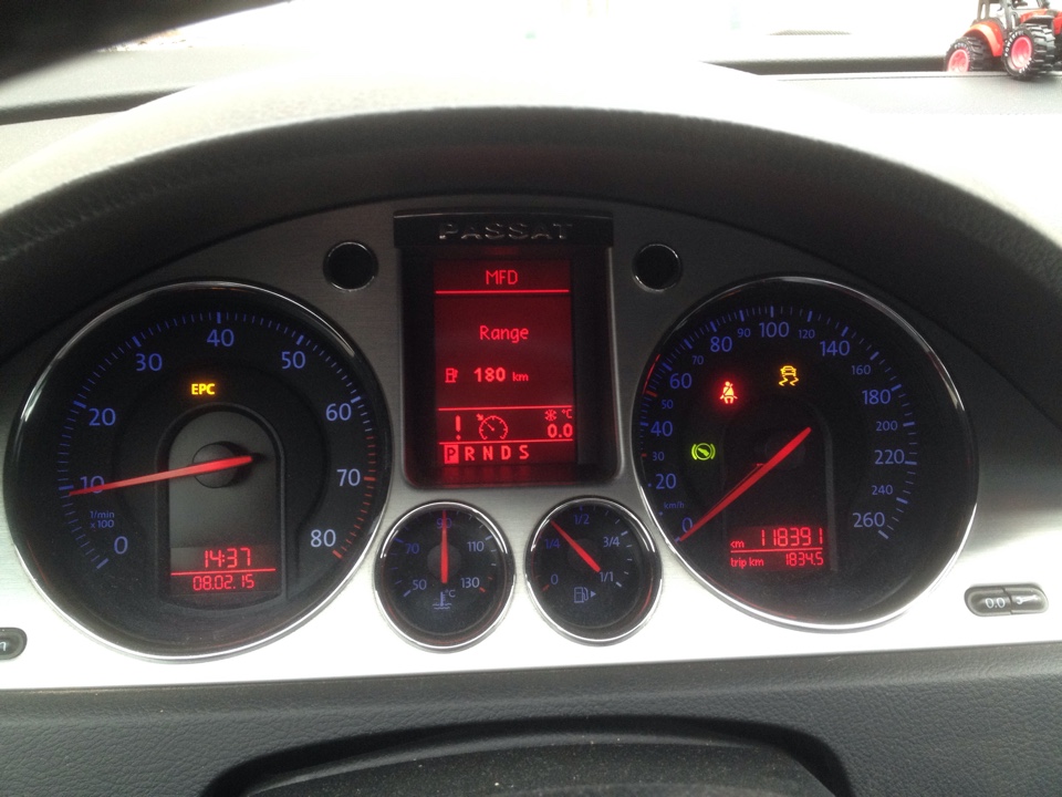

Сегодня, а вернее пару дней назад (сегодня неоднократно повторилась) случилась вот какая бяка:
При наборе скорости происходит удар (бывает сильный, бывает нет - по разному), по ощущениям в коробке. Звучит предупредительный сигнал, загорается восклицательный знак напротив круиза (круиз был выключен) и две ошибки - см. фото.
Авто не набирает более 2000 оборотов, практически не едет.
После перезапуска двигателя все пропадает до следующего интенсивного разгона.
Кто что может сказать?

Ошибка по дроссельной заслонке.
Там с проводкой вроде беда. Почитай эту тему, там есть решение http://www.vw-golfclub.ru/forum/showthread.php?p=1706603#post1706603
Ну и так, чисто для себя - убери в блоке гейта галочку с цифрового тюнера, у тебя его нет. И правильно закодируй магнитолу.

А ошибка КП и Тормозной системы то же из-за заслонки? :?

В тормозной системе и коробке тоже показана ошибка двигателя. В самих ошибок нет

Разобрал заслонку, была очень грязная. Все промыл, почистил, но обратил внимание на то что сама заслонка ооочень туго вращается. Т.е. в состоянии полного закрытия она ходит легко, примерно на 1см открывается, а вот чтоб открыть ее на 90 градусов нужно приложить немалое усилие. После чего чтоб вернуть ее обратно в закрытое положение нужно опять здорово постараться. Кто подскажет, это нормально или нет?
П.с. шестеренки в приводящем миханизме в норме.

никто не знает как должна ходить заслонка?

Отвечу себе сам - это не нормально.

у меня 2.0 FSI. Помогла чистка дроссельной заслонки, причем не просто чистка а мегачитска! У меня заслонка заклинившая была!

Столкнулся с такой же проблемой пару дней назад. Симптомы : плавают обороты- причем холостой ход может вырасти до 3000 оборотов, тяги нет( очень плохая) в сочетании с ошибкой круиза( постоянный восклицательный знак в том месте, где отображается скорость круиза). Перманентно возникающая ошибка ЕРС+ЕSP сопровождаемое звуковым(противным) сигналом. Обычно если заглушить на какое то время ошибки уходят, обороты падают на привычные, но не надолго. В общем пасю было жаль, поэтому полистав форум поехал в VAG На Волгоградке.
Предварительно конечно же шнурком просканил, выдало гирлянду ошибок по дросселю, управлению дроселем, мозгам, круизу, ручнику и лампочке (противотуманка давно барахлит, это я так к слову;).
Исходя из форума надеялся на чистку дроселя, но ребята в ВАГЕ дросель приговорили, вернее потенциометр, который в дроссельной заслонке и озвучили ценник в 23650 (итить-колотить) деревянных рублей и прошу заметить - это не орригинал за 36000. Так как ребятам я доверяю, а пассат без дроселя ехать нормально отказывался я на операцию согласился, в общем все заработало и поехало нормально, за что спасибо им.
Но вот по поводу ценника на запчасти я немного в шоке, не ожидал я, что цена в два раза вырастет. Надеюсь кому то данный выхлоп поможет в решении проблем. Всем удачи на дорогах и запчастей по адекватным ценам или зарплату в той валюте, к которой все приравнивают товары.
