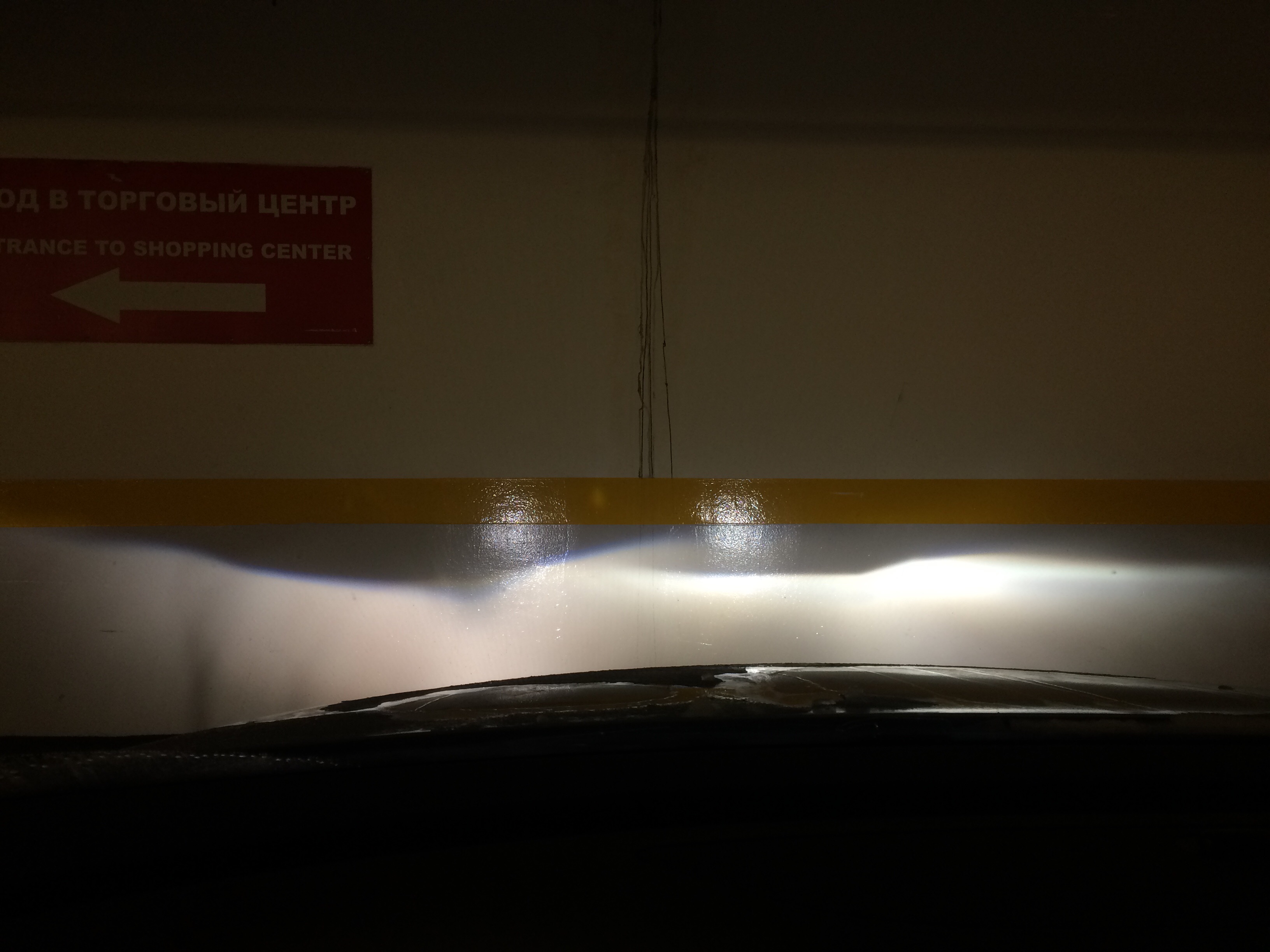

Пол года назад купил себе Passat B6 highline+Свет+что-то еще... 2008г.в.
Буквально 2-3 дня назад порозовела и сдохла левая лампа (front left dipped don't working).
Решил поменять ее, купив лампу D1S Philips в Русь-трейд. Лампа была в "оригинальной" упаковоке VAG.
Заехал в сервис, сняли бампер, вынуди фару, заменили лампу и в итоге получили это:
http://s019.radikal.ru/i637/1502/9e/aa4871b7ec88.jpg
Правая лампа еще с завода, левая та, что поменяли.
Подскажите, в чем проблемма: неправильная установка или левая лампа?
На левой фаре искажена СТГ! Отражатель цел, дальний переключает, все работает, но света от такой фары нет!!!

Простите, уточню что в вашем понятие левая фара, водительская? Просто многие путают.

Ну а вообще правильней менять сразу в паре лампы и чистить линзу. Света после чистки хоть отбавляй. Сам чистил в свое время.

Да, водительская...
Почитал статью, видимо я купил не оригинал :(
Хорошо, светить лампа может хуже (не так ярко), но почему СТГ настолько искажена?

Правильно говорят - если менять, то меняй сразу две лампы, чтобы потом не наблюдать разницу.
Лампа по ходу левая, вот и всё.

Левая 100%. т.к ценник даже у клубней выходит в районе 4500 за штуку.
Тут можно трактат такой развести, что голова пухнуть начнет. Левак и это все объясняет.
Как вариант поднакопить денег и купить в клубе настоящие лампы у проверенных комрадов. Почистить линзы и наслаждаться светом. После замены ламп ОБЯЗАТЕЛЬНО произвести адаптацию. У нас адаптив ксенон и вращение винтов для правильной СГ не прокатит, только шнурком.
Через "васю" можно сделать адаптацию?
И подскажи пожалуйста, точно D1S? Может другой цоколь?

Шнурком можно.А другой цоколь вы и не подключите и не вставите. только d1s

Пытались мы срастить ингибитор с другой лампой, не реально!

Да, поглядывал за работой мужичка.
Никак не хотел бампер снимать, внушал мне, что лампу можно поменять и без снятия бампера, а я говорю, что под бампером болты и не снимая бампера фару не открутить, в итоге послушал меня и снял бампер.
Потом открутили фару, сняли... Отщелкнул блок роздига, там видно лампу, потянул ее на себя снял и отключил провод от нее, крепление лампы из себя представляет множество "крючков" и лампа никак не прижимается, и просто вставляется в эти "крючочки".

Там еще должен фиксатор поворачиваться, у меня так :)

Ни как не найду как регулировать через Васю. Но где то обсуждалось и не раз. Там принцип собственно какой:
Нужно войти в базовые настройки и потом отрегулировать винтами СГ ну по окончании тест и сохранение.
Думаю можно попробовать взять за основу гольф http://www.vw-golfclub.ru/forum/showpos ... ostcount=4
