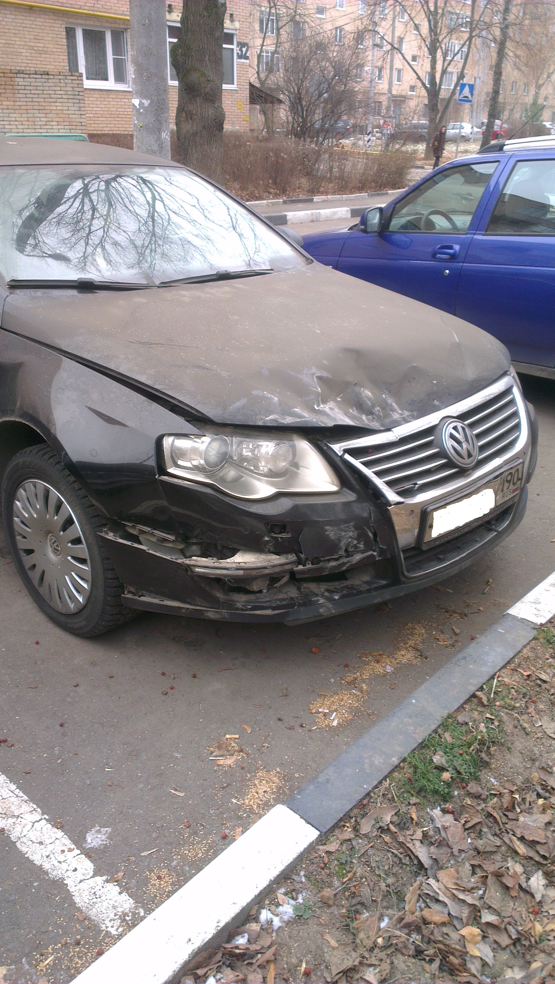

Приветствую вас комрады! После ремонта своего пассата подключил шнурок и считал ошибки. Получилось впечатляюще. Соответственно появились по ним вопросы. Адрес 01: Электроника двигателя

Ок! Удар был в лоб. Не особо сильный, сварка не понадобилась. Но я решил облить машину, обновить так сказать, да и вмятинки-зарапины залечить. Соответственно кузов разбирался. Двери, капот, багажник, бампера. После завершения ремонта и окраски всё "оперение" поставили на место и сбросили все ошибки. Через пару дней я протестил своим шнурком - результат выложил.
